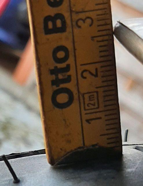

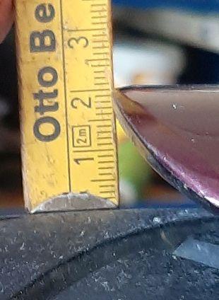

wirklich gruselig :evil:
Als ich das gerade gelesen habe, musste ich sofort bei meiner DL nachmessen: Der (fast neue) 110/80 R 19 vorn hat an der Schutzblechhinterkante nur 18 mm Freigang, vorne 23 mm. Bei 0 km/h, 2° C und 60 m ü. NN.
