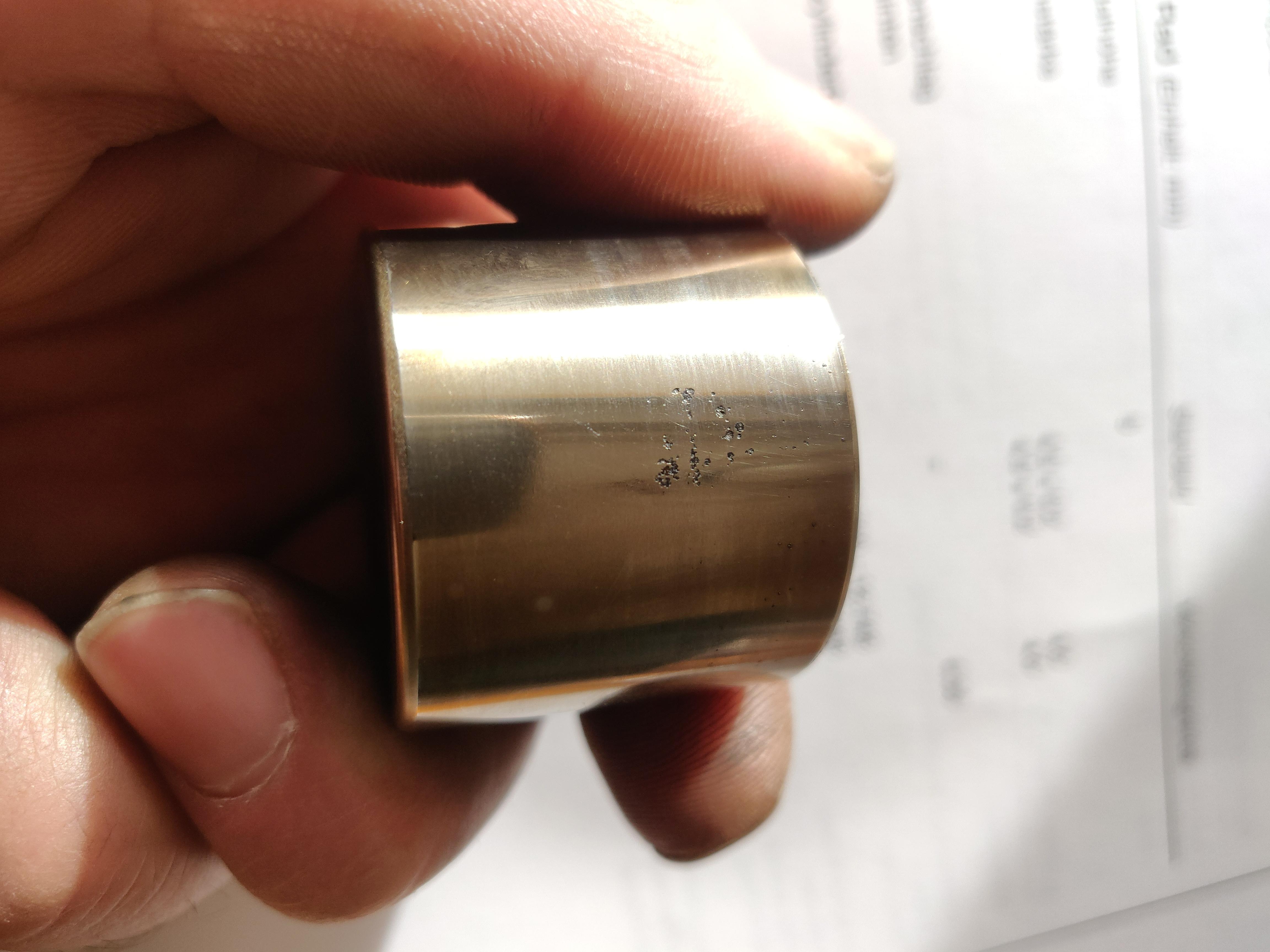

Nun hab ich mit viel Mühe und einer alten Fahrradluftpumpe den Kolben herausgedrückt und fand Rost an der Gleitfläche. Leicht aufpoliert per Hand und der Kolben sieht schon einiges besser aus. Wenn da nicht diese Einfraßlöcher wären...
Was haltet ihr von diesem Kolben?
Weiß jemand zufällig eine Teilenummer? Ersatznummer?
Bis jetzt fand ich nur die Tourmax CPK-317, aber die sind laut Handbuch für Vorne.
Der hintere hat einen Außendruchmesser von ca. 38,1mm, innen von 33,1mm und 31mm hoch.
Oder kennt jemand zufällig ein Modell, bei dem der gleiche Nissin Bremssattel verbaut wurde?
Vielen Dank schonmal

Aus deinem Bild kann ich gerade leider nicht richtig erkennen, ob der Lochfraß eher nach vorn oder nach hinten tendiert. Mit richtig feinem Schleifpapier kannst du sicher noch drüberpolieren... also sowas ab 2000er Körnung aufwärts... ich nehme bei Bremskolben meistens 4000er oder 8000er...
Anyway... meines Wissens hat eine V-Strom den gleichen Sattel verbaut, ich weiß nur leider gerade nicht ausm Kopf, welche. Ich meine, die 650er aus den frühen Baujahren. Original kostet der komplette Satz mit Kolben und beiden Dichtungen irgendwas um 43€.

Die Löcher liegen eher Richtung Öffnung. Sie hatten sich hinter der ersten Dichtlippe gebildet.
Ich hab die bereits vorsichtig mit Watte und Chrompaste auspoliert. Theoretisch verschwinden sie mit einem neuen, dickeneren Bremsbelag hinter oder auf der inneren Rechtecklippe. Und irgendwann kommen sie wieder raus :o
Hab mir nun mal Testweise den Tourmax BCP-110 bestellt und werde dann mal vergleichen.
Danke für den Tip mit der DL650, da scheint die Explosionszeichnung des Bremssattels der ersten Jahre ähnlich dem der Freewind. Und laut Tourmax passt hier auch der gleiche Dichtungssatz. Wenn dann greif ich evtl auf den zurück.

kurzes Update:
der Tourmax BCP-110 ist absolut identisch von Maßen und Gewicht. Passt also, zumindest bei meiner Bremszange.

Es gibt auch einen Bremssattelkolben für hinten aus England, gefertigt aus Edelstahl
https://www.ebay.de/itm/186913312565?fi ... R9ifgZWrZQ
Mit lebenslanger Korrosionsschutz-Garantie
Den habe ich verbaut.
