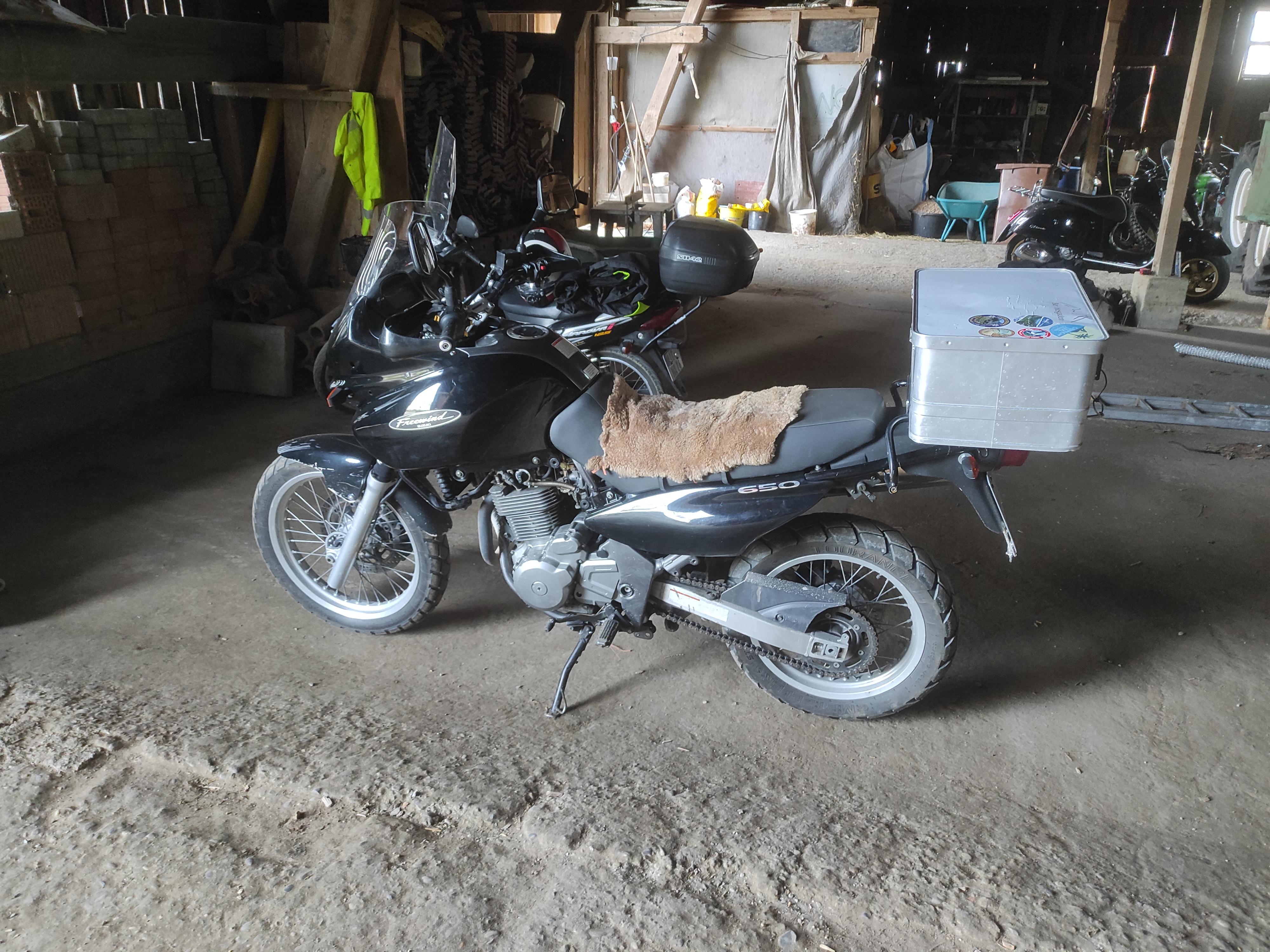

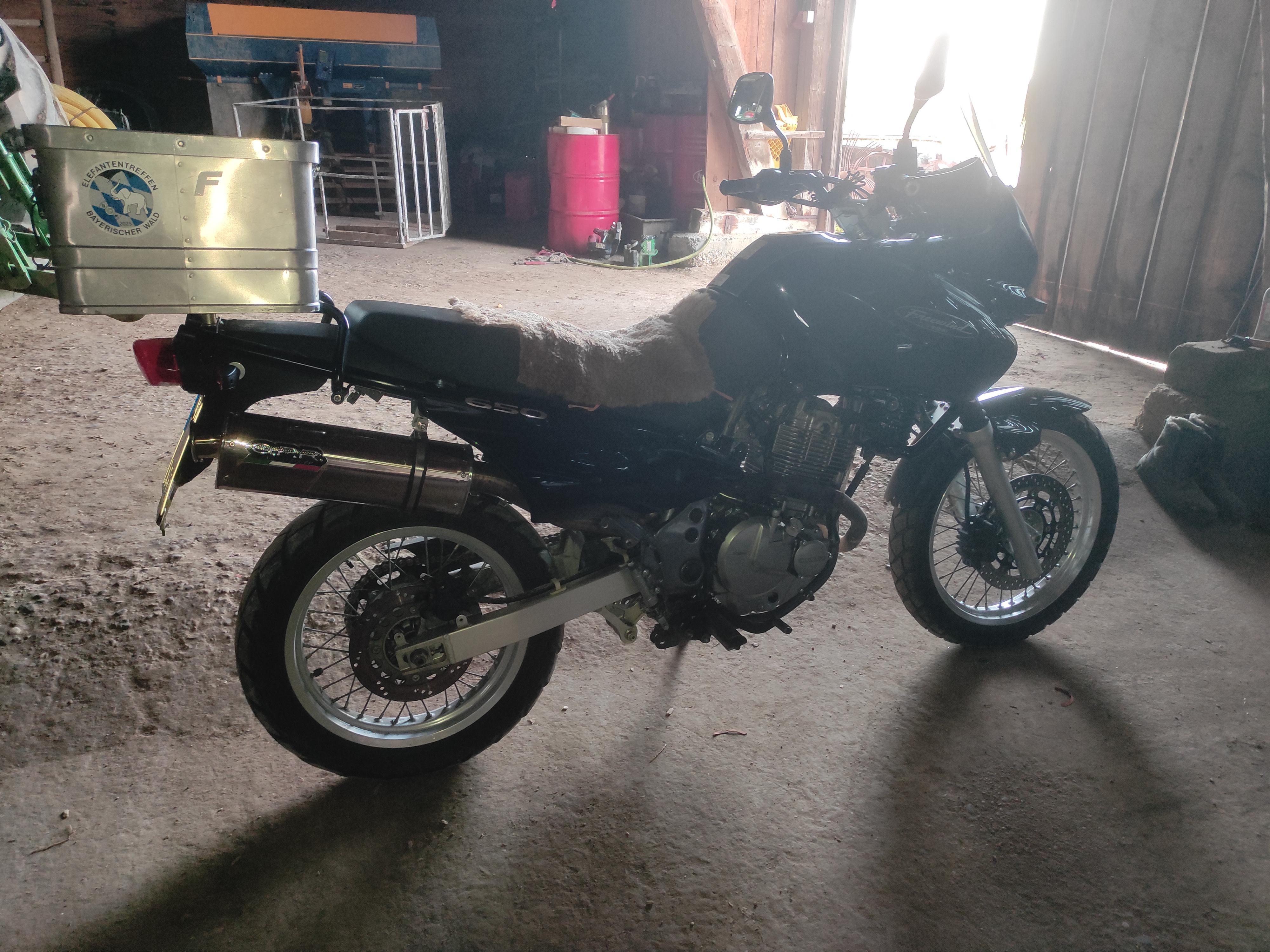

brab
Beiträge: 6
Registriert: 20. Mär 2025, 09:08
Wohnort: Aic
Re: Servus allerseits.
Beitrag von brab »
Dankeschön, ich habe schon ein bisschen was abgespeckt.(am Moped)
Lithium Batterie 366granm anstatt knapp 3 kg
G.p.r. Dämpfer
Gepäckplatte
Kettenschutz
Soziusfußrasten ab
Lenkerendengewichte durch Handschützer ersetzt
Die vorderen unteren Verkleidungsteile
Die Fußrasten habe ich 2,5cm tiefer gemacht (abgeflext und neu angeschweißt
Lenkererhöhung 2,5cm
Der Heckbügel war schon geändert
Ohne Unterfahrschutz und Hauptständer mit verschraubter Alubox
Bind jetzt bei 169kg bei einem Strich unter der Mitte der Tankanzeige
Die Verkleidung macht bestimmt 5kg aus + Geweih und Ölkühlerschutz vielleicht noch 2kg
Ein Heck-Umbau ala Hessler sicher auch noch 4kg
Dann geht Gewichtsmäßig nicht mehr viel.
Dann sind wir bei gut 150kg trocken auf Kosten des Komfort.
