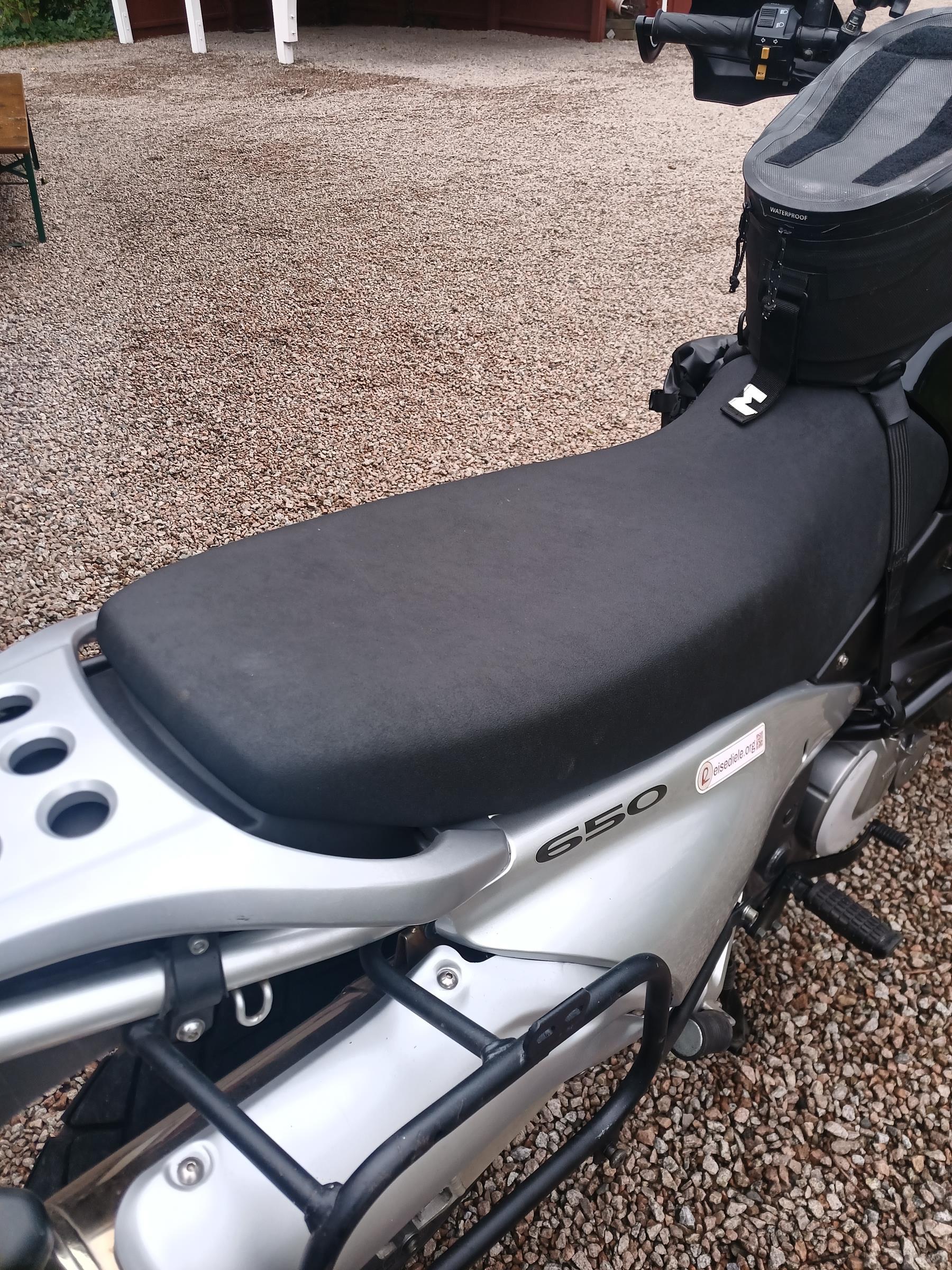

Ja, der Kniewinkel ist mit der aufgepolsterten Sitzbank nun kein Thema mehr. Ich kann endlich dort sitzen, wo es angenehm ist (bei mir ist das genau im Bereich der ehemaligen Stufe zum Soziusplatz).
Und auch das hin-, und -herrutschen ist nunmehr machbar.
Im Nachhinein hätten aber vorne +3 cm auch gereicht.
Ich komme zwar mit beiden Füssen nunmehr immer noch flach auf den Boden, wobei es dann aber ein wenig an den Oberschenkeln drückt .

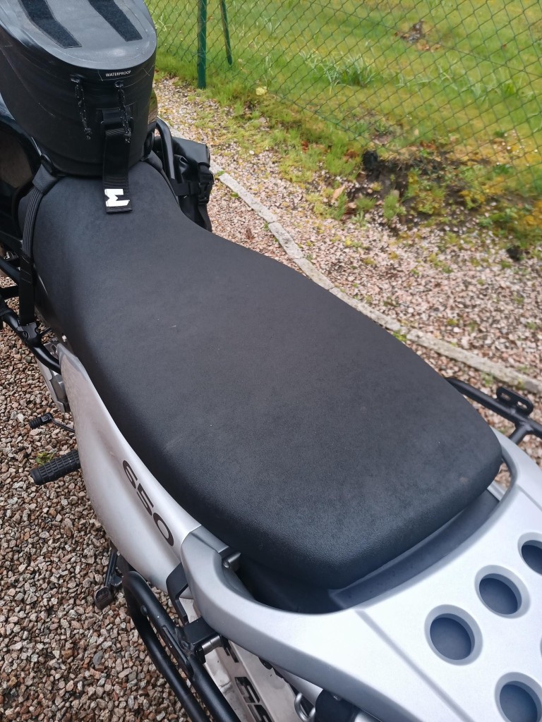

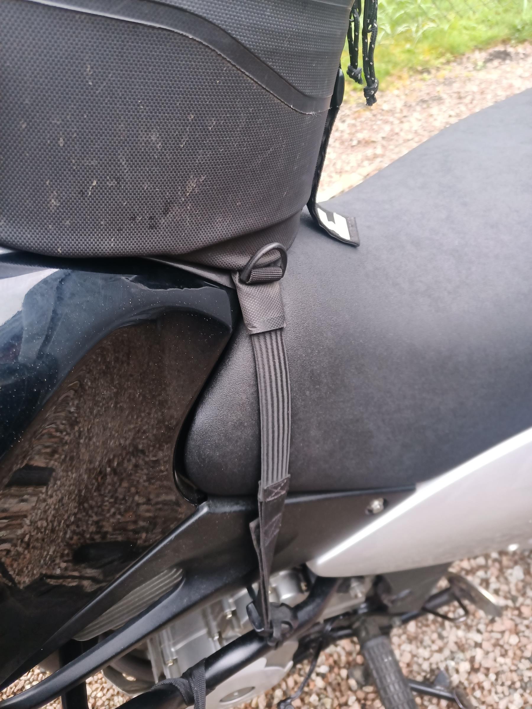

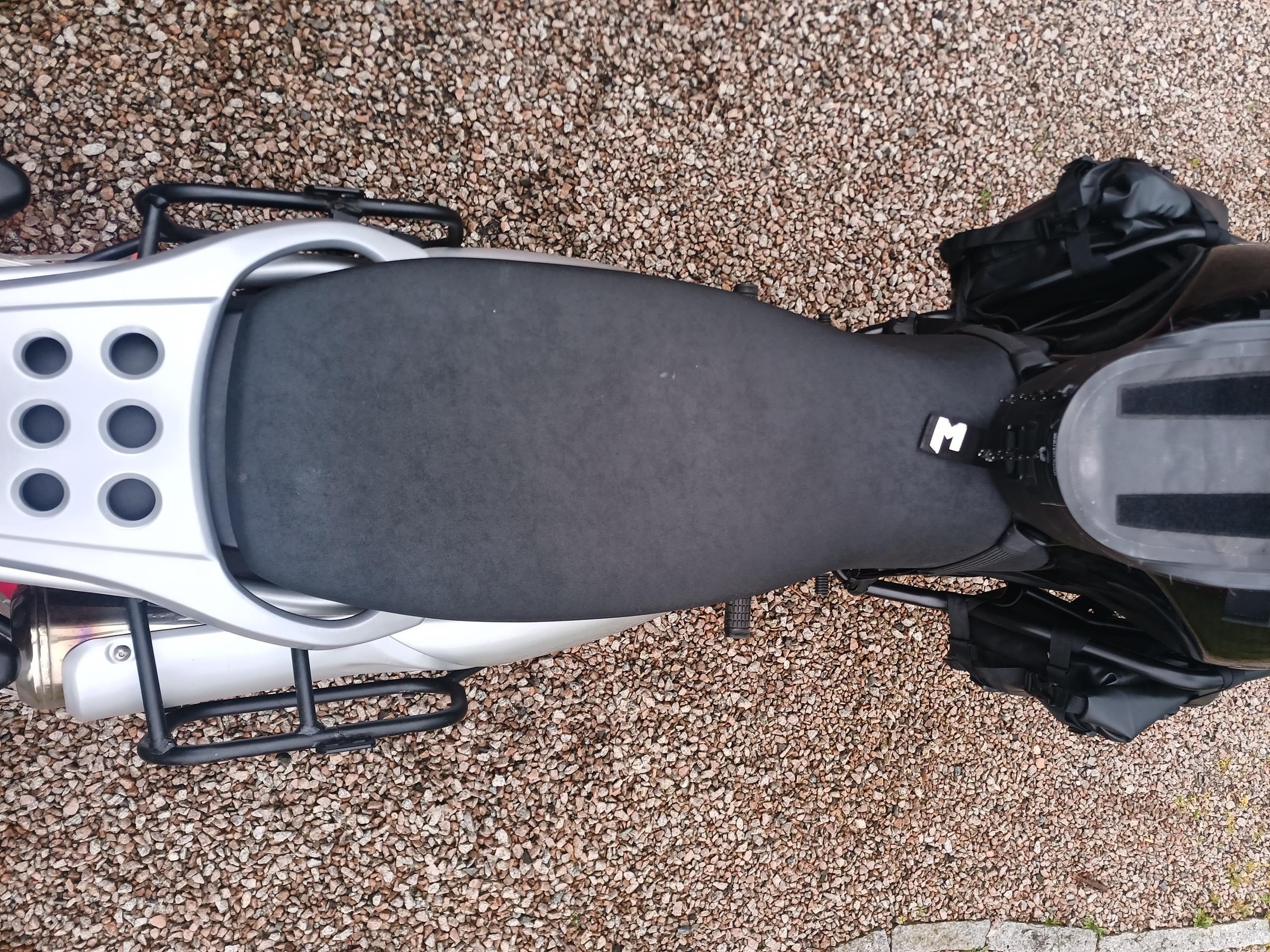

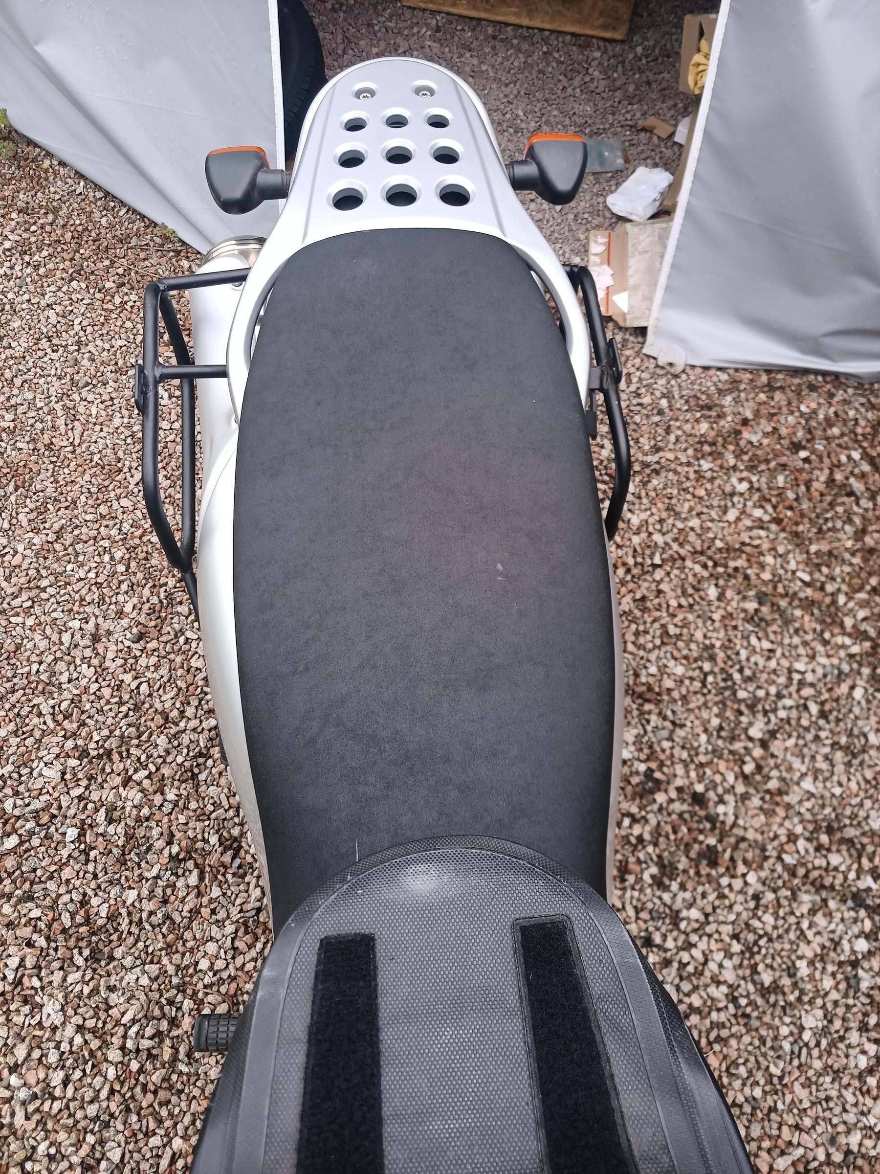

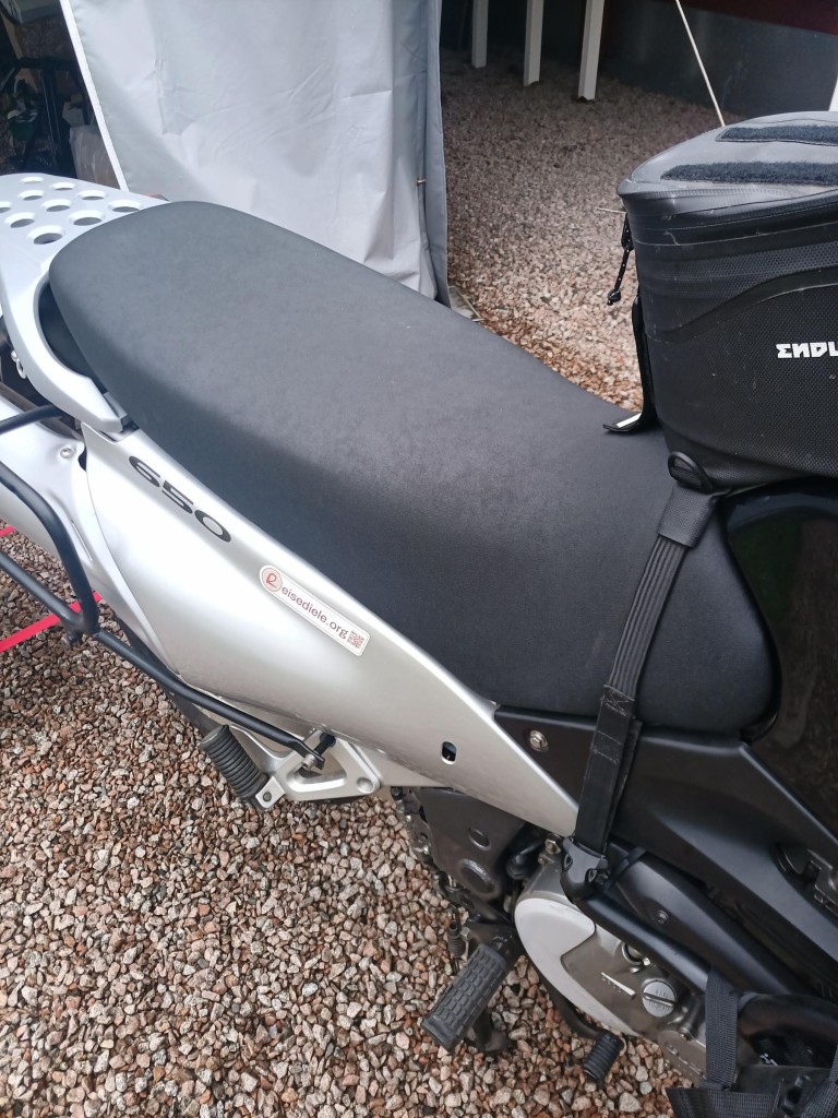

So, wie gewünscht, hier noch ein paar Fotos.
Die Sitzbank wurde übrigens auch seitlich um jeweils 1 cm (also zusammen +2 cm) verbreitert.
Im Fahrersitzbereich um 4 cm erhöht (+4 cm), hinten im Soziusbereich wurde ein Zentimeter weggenommen (-1 cm).
Jetzt hat man vorne (im normalen Fahrersitzbereich) eine Breite von 25 cm, und nach ca. 2/3 der Sitzbanklänge 32 cm - Breite.
Sitzhöhe ca. 87 - 88 cm.
Meine DR 650 SE hatte 91 cm - Sitzhöhe, aber da kam ich entspannter an den Boden, da die Sitzbank schmaler war.
