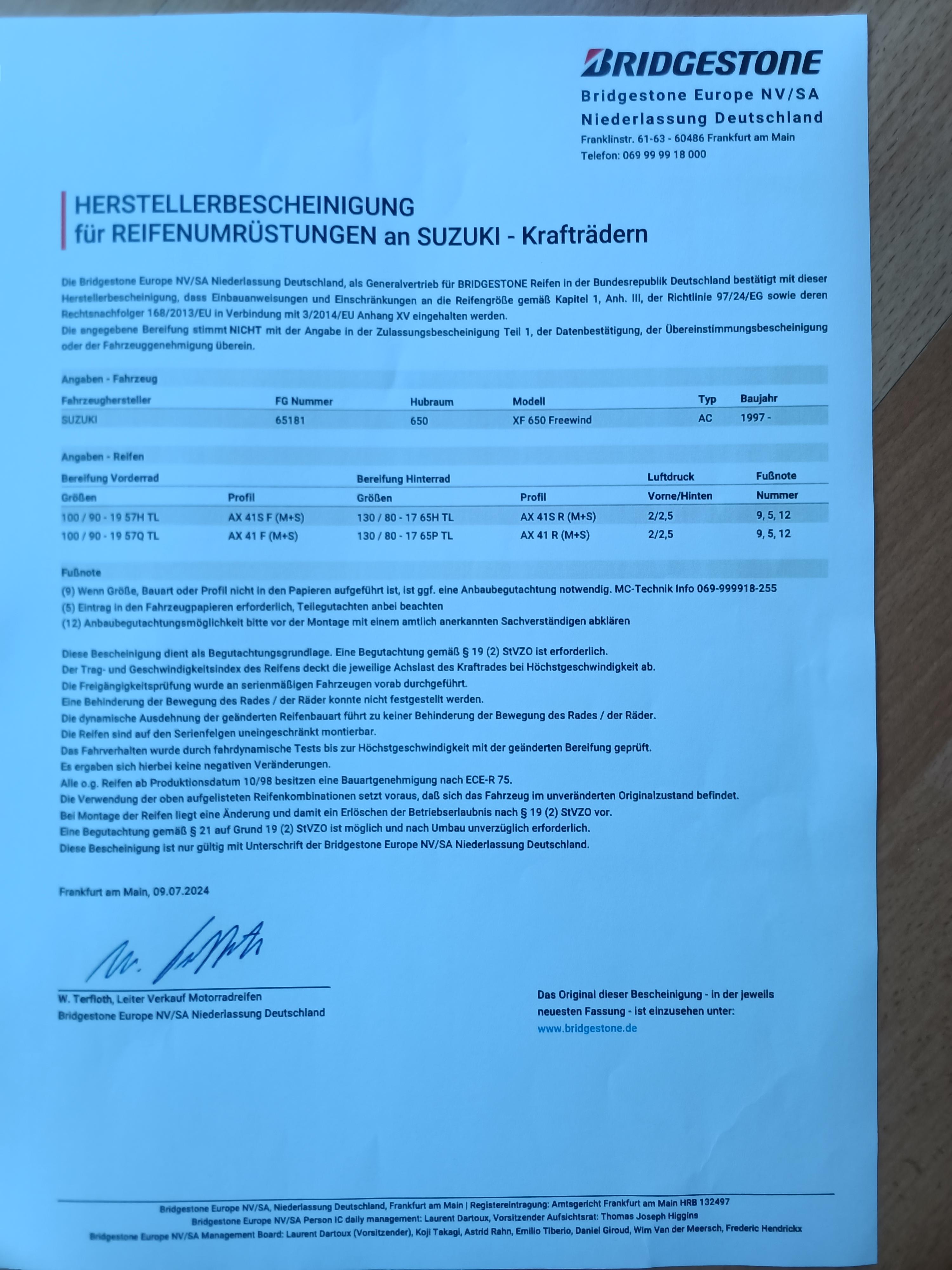

Hallo !
Ich habe von Bridgestone eine Bescheinigung für die Verwendung der AX 41 Enduro - Reifen bekommen für unsere XF 650.
Diesbezüglich habe ich gestern eine Kopie davon an unsere Dekra-Dienststelle gesandt mit der Bitte, mir mitzuteilen, ob sie mir diese Reifen eintragen würden.
Sobald die Antwort vorliegt, so informiere ich euch.

Re: Enduroreifen auf der Freewind ?
Hallo !
Ich habe gerade die Bestätigung von der DEKRA bekommen, dass der Prüfer bereit ist, die Bridgestone AX41 - Reifen einzutragen.
Da meine Tourance noch gut sind werde ich die Enduroreifen aber erst im nächsten Jahr montieren lassen.

So, ich habe mir nunmehr Enduroreifen von Bridgestone aufziehen lassen, und zwar:
Battlax AX 41 M+S 100/90-19 57Q TL Front Adventure Cross
Battlax AX41 M+S 130/80 B17 65Q TL Rear Adventure Cross
Geschwindigkeitsindex ist "Q", also 160 km/h
Da die Reifen M+S - Reifen sind darf ich diese fahren, wenn im Sichtfeld des Fahrers ein Aufkleber angebracht ist, der darauf hinweist, dass die maximale Höchstgeschwindigkeit nicht höher sein darf als 160 km/h (kennt man ja vom Auto).
Der einzige Haken könnte sein, dass hinten original "R" - Reifen vorgeschrieben sind, und nunmehr der hintere Reifen ein "B" - Reifen ist.

Nach Rücksprache mit Bridgestone habe ich soeben auch noch eine Unbedenklichkeitserklärung für diesen Reifen auf unserer XF650 bekommen.
Ob der Reifen wegen dem Buchstaben "B" (Diagonalreifen mit Gürtel) auch noch eingetragen muss, das kläre ich gerade.
Lt. Bridegestone sind in der STVZO § 36, Erklärung 45, im Übrigen Diagonal und Gürtelreifen gleichgestellt.
Gemäss Bridestone empfiehl der dortige Techniker mit der neuen Bescheinigung einfach zu fahren und es darauf an kommen zu lassen. Bei einer Kontrolle sollte dann der § 36 erwähnt werden, was die Polizei wohl beruhigen soll.
Ich vermute einmal dass die wahlweise Verwendung von Diagonal- und Gürtelreifen eingetragen werden muss, wenn es ganz offiziell sein soll.
Mal schauen, was die Dekra sagt, welcher ich alle Unterlagen soeben zugesandt habe.
Gruß aus dem Norden
Hallo !
Ich habe nunmehr eine Antwort von der Dekra bekommen, wobei meine Frage war, ob ich den Hinterradreifen mit "B"-Kennung (Belt) legal fahren darf. Hier die Antwort der Dekra:
Moin Herr Meyer,
wie beim PKW mit Winterreifen gilt dies auch für Motorräder – weißt ein Reifen einen geringere Geschwindigkeitsindex auf, reicht ein sichtbarer Aufkleber, der auf die begrenzte zulässige Höchstgeschwindigkeit hinweist. Bei neueren Motorrädern kann man sogar aufgrund von Winterreifen die Geschwindigkeit digital begrenzen.
Bias-belted-Reifen: Es bestanden Zweifel, ob Bias-belted-Reifen im Sinne von § 36 Abs 2a Diagonalreifen oder Gürtelreifen zuzuordnen sind. In Empfehlungen von Fz- u Reifenherstellern wird die gleichzeitige Verwendung von Bias-belted-Reifen u Diagonalreifen an Krad zugestanden. VFM u VdK haben keine Bedenken gegen eine solche Verwendung.
Mit freundlichen Grüßen
DEKRA Automobil GmbH
Außenstelle Stade
Gottlieb-Daimler-Straße 1 * 21684 Stade
Fon: +494141/778088-10 Fax: +494141/778088-96
Bedeutet das, dass ich den Hinterradreifen mit "B"-Kennung legal fahren darf ?
die Reifen kannst du fahren, die Serviceinformation des Herstellers solltest du mitführen, da der B-Reifen da mit aufgeführt ist.
Die Fabrikatsbindung ist ja schon ausgetragen
Ich hoffe, dass diese Informationen euch hier im Forum weiterhelfen.
Herzliche Grüße von der Küste
