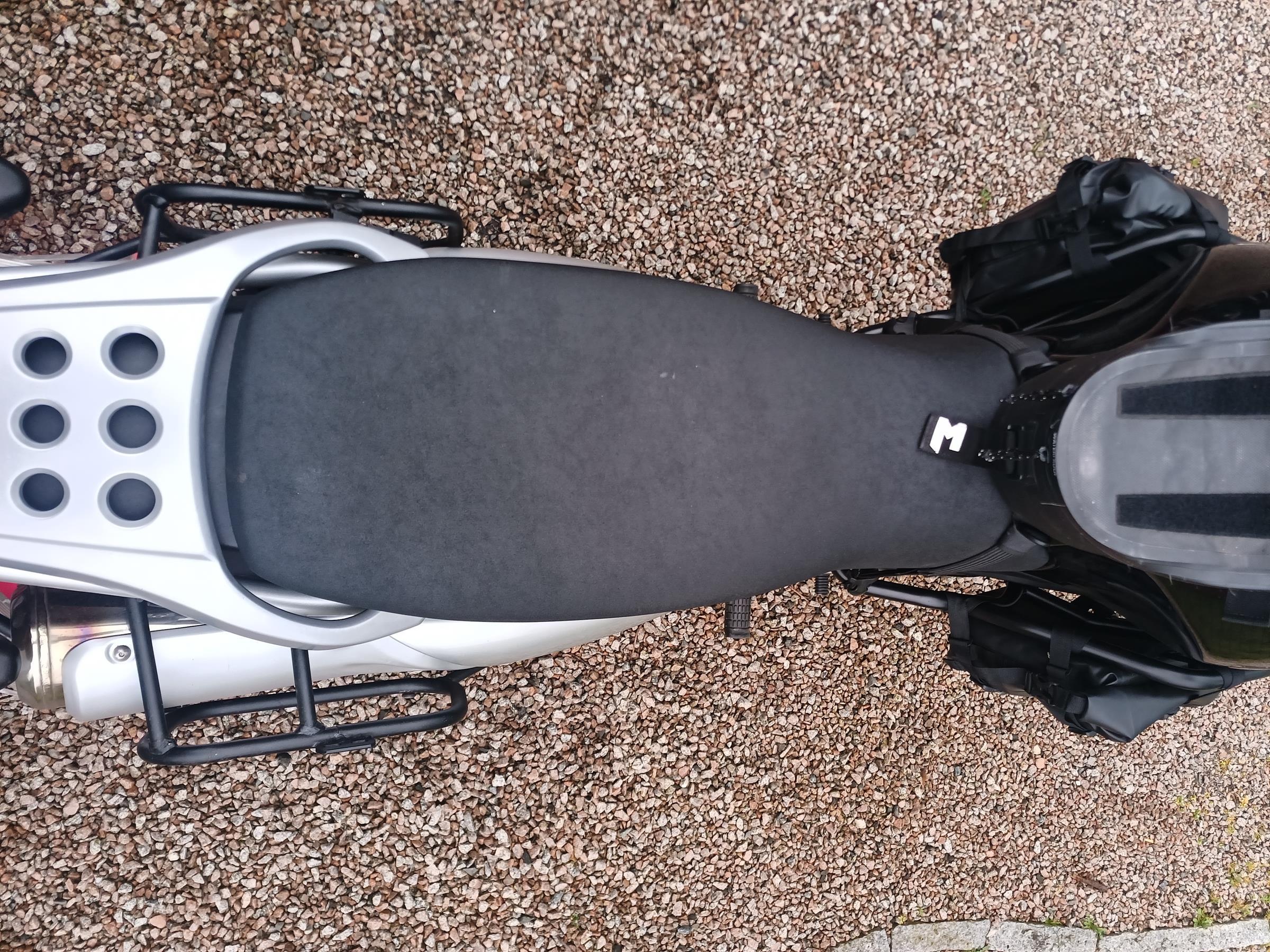

So, wie gewünscht, hier noch ein paar Fotos.
Die Sitzbank wurde übrigens auch seitlich um jeweils 1 cm (also zusammen +2 cm) verbreitert.
Im Fahrersitzbereich um 4 cm erhöht (+4 cm), hinten im Soziusbereich wurde ein Zentimeter weggenommen (-1 cm).
Jetzt hat man vorne (im normalen Fahrersitzbereich) eine Breite von 25 cm, und nach ca. 2/3 der Sitzbanklänge 32 cm - Breite.
Sitzhöhe ca. 87 - 88 cm.
Meine DR 650 SE hatte 91 cm - Sitzhöhe, aber da kam ich entspannter an den Boden, da die Sitzbank schmaler war.
