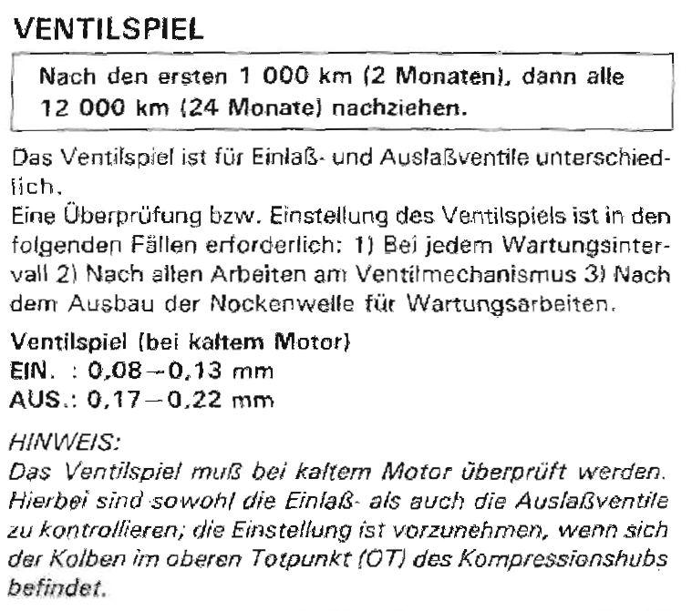

ich stelle es auch im Arbeits-OT ein. Steht glaube ich auch in der Anleitung.
Bernd
Bernd
Re: Hässliches Klackern - Hilfe!
Hier steht es nochmals
- venti.jpg (92.94 KiB) 8787 mal betrachtet

Wichtig ist, dass beim "richtigen" O.T. die Ventile von Einlass- und Auslass Spiel haben.
In der Postition wird dann das Ventilspiel eingestellt.
Den Text hatte ich mir aus dem Internet kopiert; sorry, wenn dort ein Fehler drin gewesen sein sollte.

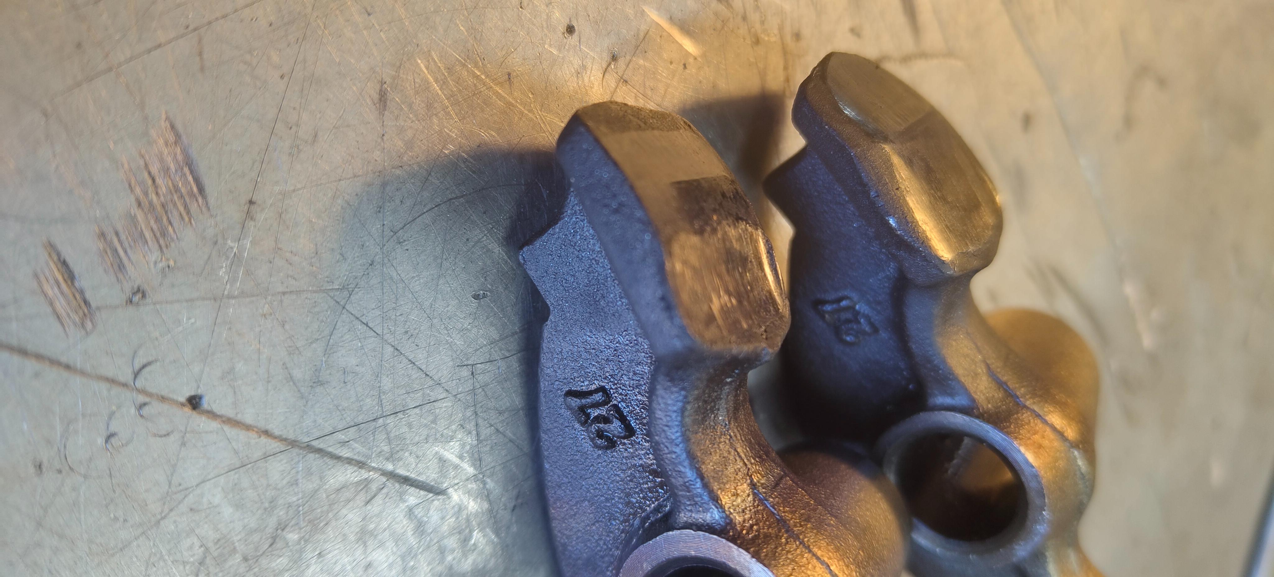

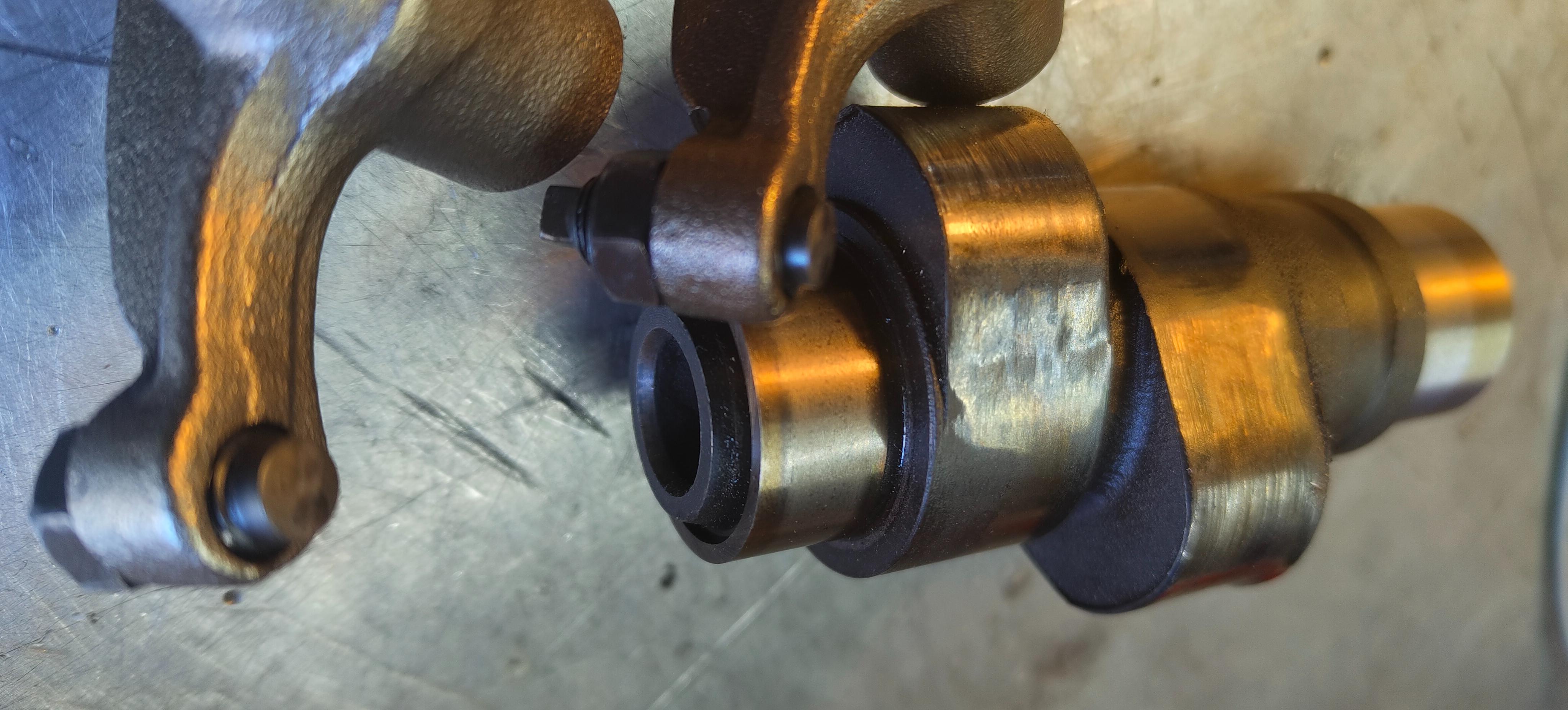

Hört sich an wie die Nockenwelle bzw. Kipphebel aus meiner SR250. Hatte ich mal in China bestellt und nicht wirklich lange Freude dran.

Wenn deine Nockenwelle und/oder Kipphebel so eingelaufen sind wie auf den Bildern von sixty4 zu sehen ist, sollte das Geräusch spätestens nach dem einstellen erstmal für kurze Zeit weg sein.
