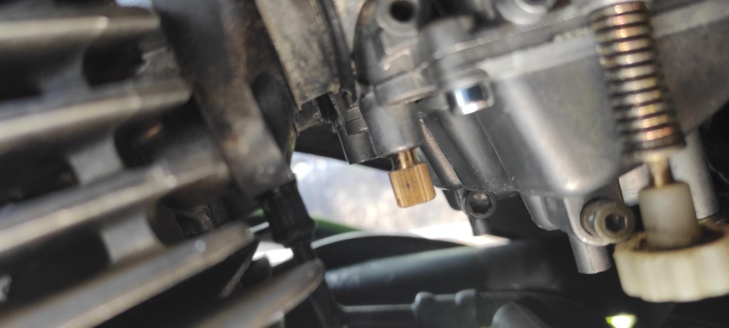

die Kiste läuft jetzt
habe eine neue Gemischschraube bestellt mit neuem O Ring Feder und Scheibe,
als Rändelschraube so das man das auch mal selber ohne gross zu fummeln gut rankommt, siehe Foto
irgendwie muss sie da Nebenluft gezogen haben

coole Sache mit der Rändelschraube. Ich hatte mit einen Bithalter gedruckt, mit einem Vielzahn außen. Geht auch aber die Schraube ist
noch einfacher

nur für einen Vergaser?
Re: Probleme Choke wenn es kalt draussen ist
habe erstmal nur eine Schraube gekauft,
da die mit 14 Euro ziemlich teuer ist und ich nicht genau wusste ob die passt,
optisch sieht sie auch etwas anders aus, wir dachten erst die passt garnicht, denn die Spitze ist viel länger
aber hat gefuntzt und so werde ich noch eine bestellen,
die is eigentlich für die Suzuki 800 Big, aber man sagte mir die passt
https://www.dr-big-shop.de/XF_Vergaser_1117.html
