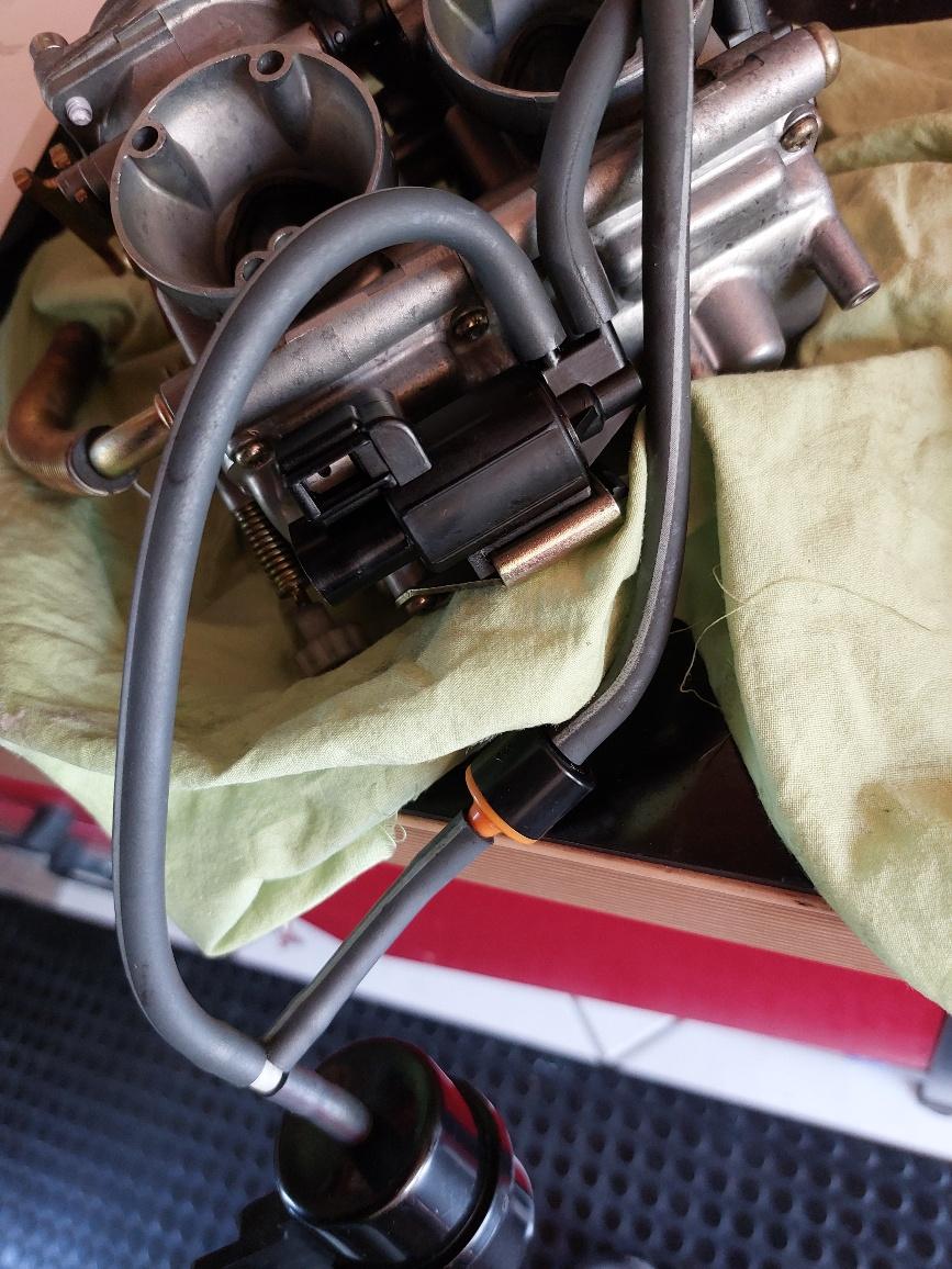

Bezüglich des Schlauchanschlusses: Da habe ich leider nichts gefunden, was die Frage beantwortet. Darum ein Detailfoto:
Das Magnetventil hat zwei Anschlüsse, auf welchen kommt der Unterdruckschlauch vom Hubsteuerventil?

Hi nochmal und sorry, dass ich offensichtlich deinen ersten Beitrag nicht aufmerksam genug gelesen habe. Ich rate dir ja zu Sachen, die du längst getan hast. :roll:
Therapeut hat geschrieben: 22. Jun 2025, 14:00 (...) Schlauch vom linken Hubsteuerventil, an dem Magnetventil gibt es ja einen Anschluss ganz aussen und den zweiten, etwas mehr zum Elektrikteil.
Nach der Zeichnung tendiere ich zum Aussenröhrchen, das war aber bislang nicht so an meiner xf. Bedeutsam?
Nach aufmerksamen Studieren meines WHB behaupte ich das Gegenteil: Der Schlauch vom linken Hubsteuerventil geht direkt zum rechten Hubsteuerventil. Von dort ausgehender Schlauch gehört an den "inneren" Anschluss des Magnetventils, der in Fahrtrichtung links sitzt.
Vom rechten, äußeren Magnetventilanschluss, geht der Schlauch zum T-Stück und zur Druckdose ab.
Je länger ich die paar Bilder anschaue, desto uneindeutiger wird es.
ABER: Das dürfte im Prinzip alles ziemlich egal sein. Das Magnetventil macht ja nur auf oder zu. Die Durchflussrichtung ist m.E. nicht relevant.

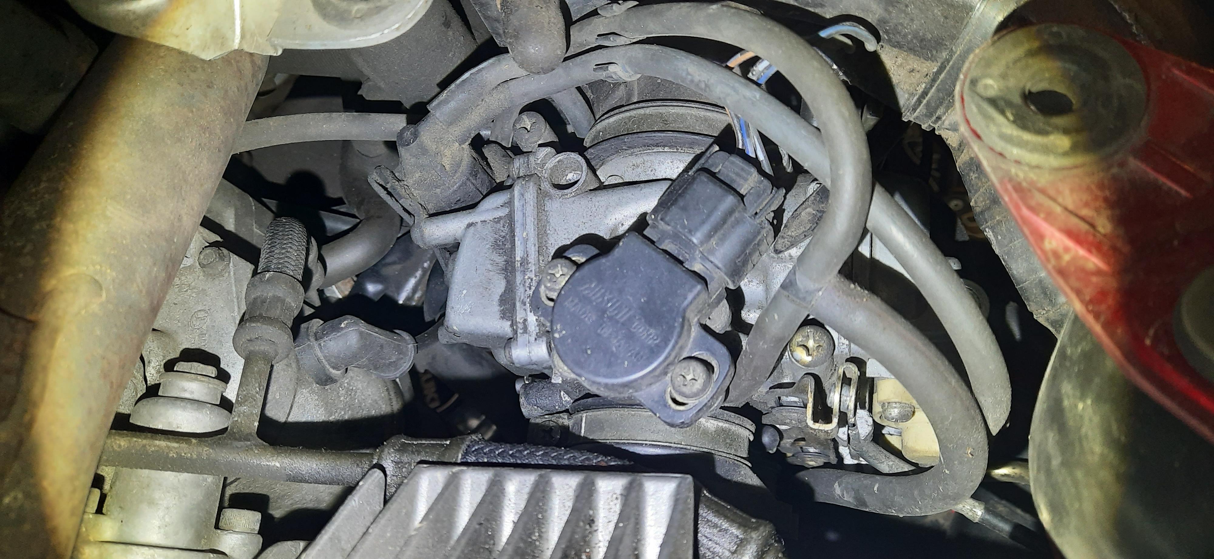

So. Ich nochmal.
Habe es eben schnell einrichten können und die Seitenverkleidung abgenommen. So läuft sie gut und zuletzt war eine Fachwerkstatt dran. Die Chancen stehen daher relativ gut, dass das der Originalzustand ist.
Falls schlecht zu erkennen: Rechtes Hubsteuerventil an linken / inneren Anschluss vom Magnetventil.
Ich bleibe dennoch bei der These, dass es im Prinzip egal sein müsste.

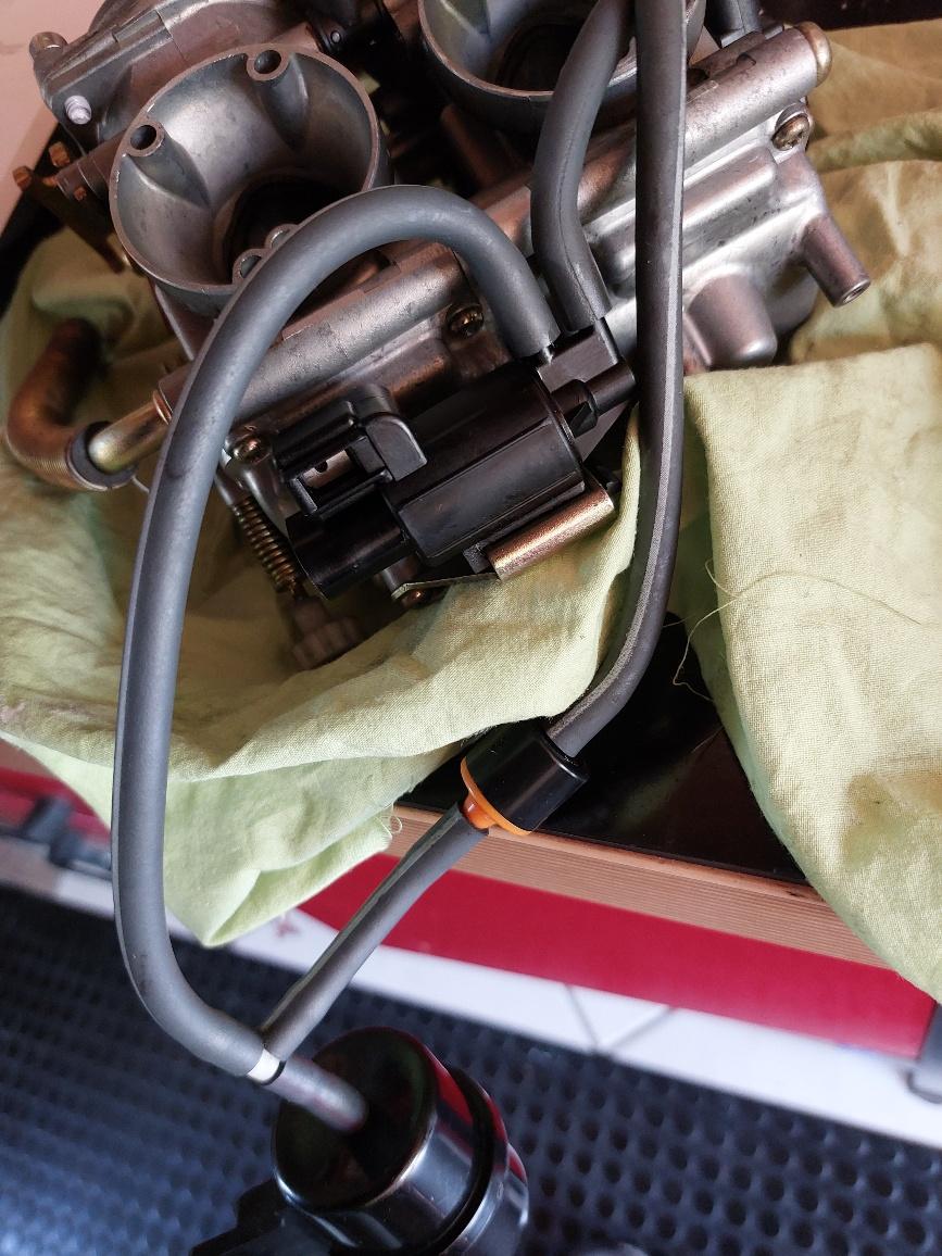

Beiträge: 188
Wohnort: Hemmoor
Re: Unterdruckschlauch vom Hubsteuerventil zu welchem Anschluss am Magnetventil?
Hier noch ein Foto.
