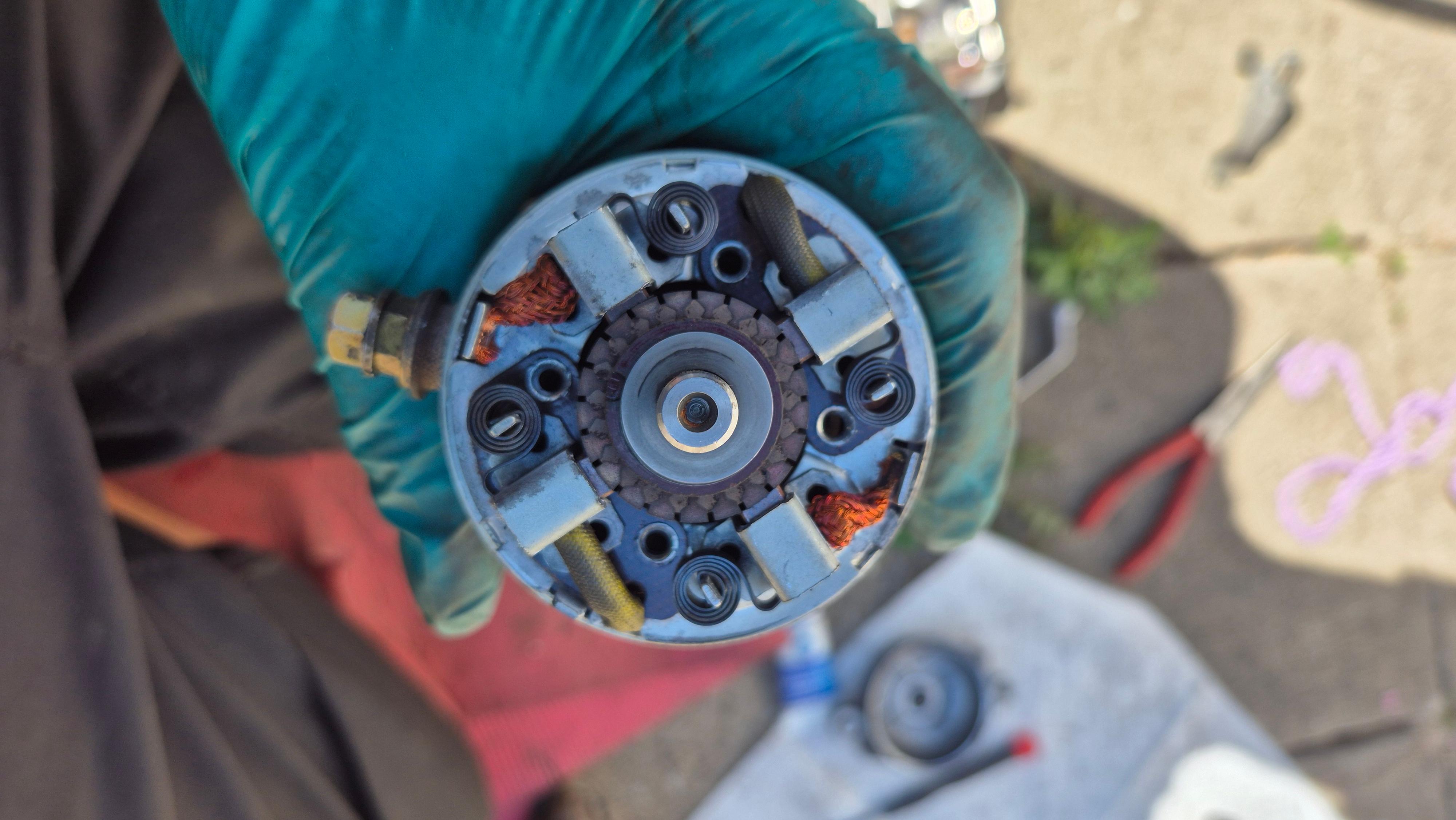

Das ist sehr interessant.. ich hatte den Anlasser tatsächlich zerlegt. Die Kontaktflächen waren natürlich an der Stelle wo die Kohlen draufdrücken ganz schwarz, das hab ich an meiner Drehbank mal fein abgedreht. Aber diese Verkabelung habe ich ehrlichgesagt nicht geprüft, mach ich gleich morgen. Der Anlasser liegt ja zum Glück auf der Werkbank. Wenn es das gewesen war, ist die Neuanschaffung ja absolut richtig gewesen...

Update: Es war der Anlasser! Der neue wurde eingebaut. Alle teile drumherum wieder montiert. Batterie eingebaut, knopf gedrückt und siehe da, Maschine springt auf die erste umdrehung sauber an als wenn nie was gewesen wäre…
Danke an das forum!

Also reinschauen ist nicht das Problem. Vorsichtig den Deckel abmachen.. die Kohlen klemmen an der gewickelten Welle mit einer Feder. Man sieht es, wenn man den Deckel abnimmt. Das Lösen der Welle erfolgt dann durch abnahme des Kohlenträgers.. kleiner Schraubenzieher reicht. Es ist weder Rakentenwissenschaft noch Hexenwerk. Learning by doing. Wenn man so weit gekommen ist, dann kann man immer noch entscheiden ob man Neuware verbauen möchte oder den alten weiter verwenden will. An der Stelle muss man halt tiefer in die Materie.. wie Dick sind die Kohlen? Wie stark drücke die noch drauf? Wie sieht die Welle aus? Ist was schwarz angelaufen? usw usw usw...

Du kannst die Kohlen blockieren:
Nimm einen 5mm breiten Kabelbinder und schneide dir vier, etwa 3cm lange Stücke ab.
Schieb die Kohle in die Halterung gegen den Druck der Feder. Dann nimmst du ein Stück Kabelbinder und klemmst es zwischen Kohle und Feder so dass der Kabelbinder an der Halterung und die Feder blockert.
Der Kabelbinder gibt zwar ein bisschen nach, aber es reicht um die Platte mit den Kohlen montieren zu können.
Dann einfach die Kabelbinder rausziehen. Ganze Kabelbinder sind zu schwer, zu lang und rutschen durch ihre Sperrigkeit gerne wieder raus.
Du kannst auch Stabileres nutzen. Blechstreifchen oder Fühlerlehrenblätter.
So montiere ich die Anlasser wieder.
