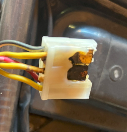

Gunnar Gunnarson hat geschrieben: 22. Jul 2025, 15:01 Moin in die Runde,
ich habe bei mir eine USB-Ladebuchse eingebaut, um mein Handy während der Fahrt laden zu können. Calimoto frisst doch ordentlich Strom im Betrieb... Die Ladebuchse ist natürlich nur unter Spannung, wenn die Zündung an ist.
Nun habe ich also eine schöne Tagestour gemacht und mein Handy angeschlossen, Ergebnis nach 5 Stunden Fahrt: Handy voll, Batterie leer! Die Kiste sprang nicht mehr an... Zum Glück hatte mei Kumpel ein Powerpack dabei. Die Batterie ist 1 Jahr alt und war vor der Fahrt frisch aufegladen...
Kann es sein, dass die LiMa so wenig Leistung hat, dass das Handy die Batterie leersaugt, oder ist der Laderegler in Mors?
Ich nutze jetzt also wieder die gute alte Powerbank in der Jackentasche mit langem Kabel, funktioniert auch, ist nur nicht so komfortabel...
Beste Grüße,
Gunnar
Es war tatsächlich der Regler, der Stecker war total verschmort. Einen Neuer ist eingebaut, jetzt läuft es wieder...
Screenshot 2025-08-11 083211.png (281.83 KiB) 3061 mal betrachtet
