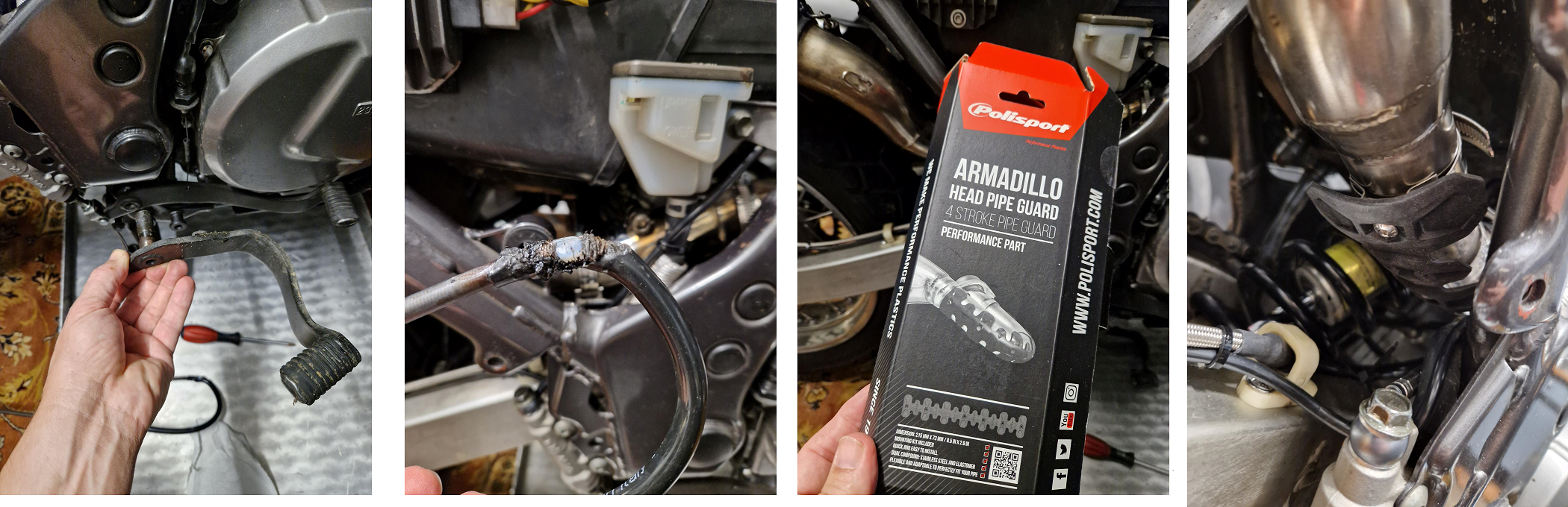

So, beim Fahren in einer Traktorfurche bin ich mit dem Bremshebel hängen geblieben. :oops:
Irgendwie muss dann bei der Reparatur die Bremsleitung zu nah am Krümmer gewesen sein. Wie auch immer... sie war defekt.
Bei Louis habe ich dann so einen Krümmerschutz gekauft und diesen so platziert, dass die neue Leitung nicht mehr an den Krümmer kommt.

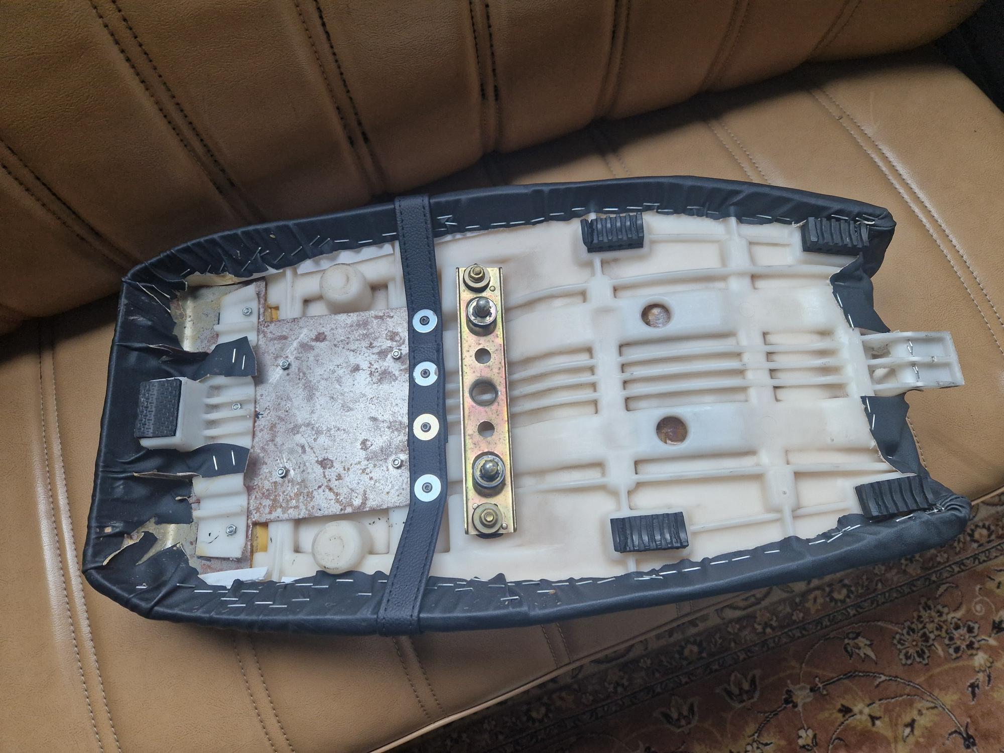

zu der Sitzbank habe ich auch eine schöne Geschichte zum Thema TÜV. Ich habe den Umbau vom Heck ja eintragen lassen. Zwei Jahre später bin ich wieder zur gleichen TÜV-Stelle gefahren. Dieses mal ein anderer Prüfer. Der meinte nochmal eine Einzelabnahme machen zu müssen (hat mich 140 € vorab gekostet). Kein Problem dachte ich mir und habe das Motorrad für 2 Tage vor Ort gelassen und alle angeforderten Unterlagen mitgegeben. Zur Sitzbank meinte er, dass da noch ein Riemen dran muss ( :!: ). Okay, dachte ich mir. Bringt zwar nichts, aber wenn er das so will (hat 30 € gekostet).
Eine Woche später hingefahren und wollte das Motorrad abholen. Jetzt war da wieder ein anderer Prüfer und der hat die Eintragung nicht gemacht, weil die Sitzbank zu kurz wäre :oops: .
Genervt bin ich vom Hof gefahren und habe mir 5 km weiter meine TÜV Plakette bei seinem Wettbewerber geholt. 8)
P.S.: Er hat sie bezogen: https://www.autosattlerei-schmidt.de/
So sieht sie von unten aus:

Ja den Ring braucht es bei Zweipersonenzulassung, wenn sonst keine Möglichkeit für den Sozius besteht, sich festzuhalten. Fahrer zählt nicht.
Wer auf solche Ideen kommt...
Aner du hast doch eigentlich noch den Bügel hinten.
Die originale Sitzbank hat ja auch keinen Ring.
Beiträge: 737
Re: Der Weg ist das Ziel
Frag mich da auch grad, weshalb der massive Bügel hinter der Sitzbank für den 1. TÜVler nicht gereicht hat. :shock:
Is doch original auch nix anders dran.

Der Bügel war bei diesem TÜV Termin noch nicht dran. Deshalb die Forderung nach dem Riemen. Was für mich auch in Ordnung ist. Allerdings habe ich es noch nie erlebt, dass sich jemand an so einem Teil festhält. Egal. :D
Was nervt sind die unterschiedlichen Auslegungen vom TÜV mit dem Zusatz "nicht, dass Ihnen die Polizei Probleme macht" . Als ob es heutzutage einen Schutzmann interessiert, ob die Sitzbank einen Zentimeter zu kurz ist. :lol:
Und das müsste noch diskutiert werden. Leider finde ich das Bild nicht mehr auf dem man das eigentlich widerlegen kann. Im Vergleich hatte ich das Original und die Umbausitzbank.
