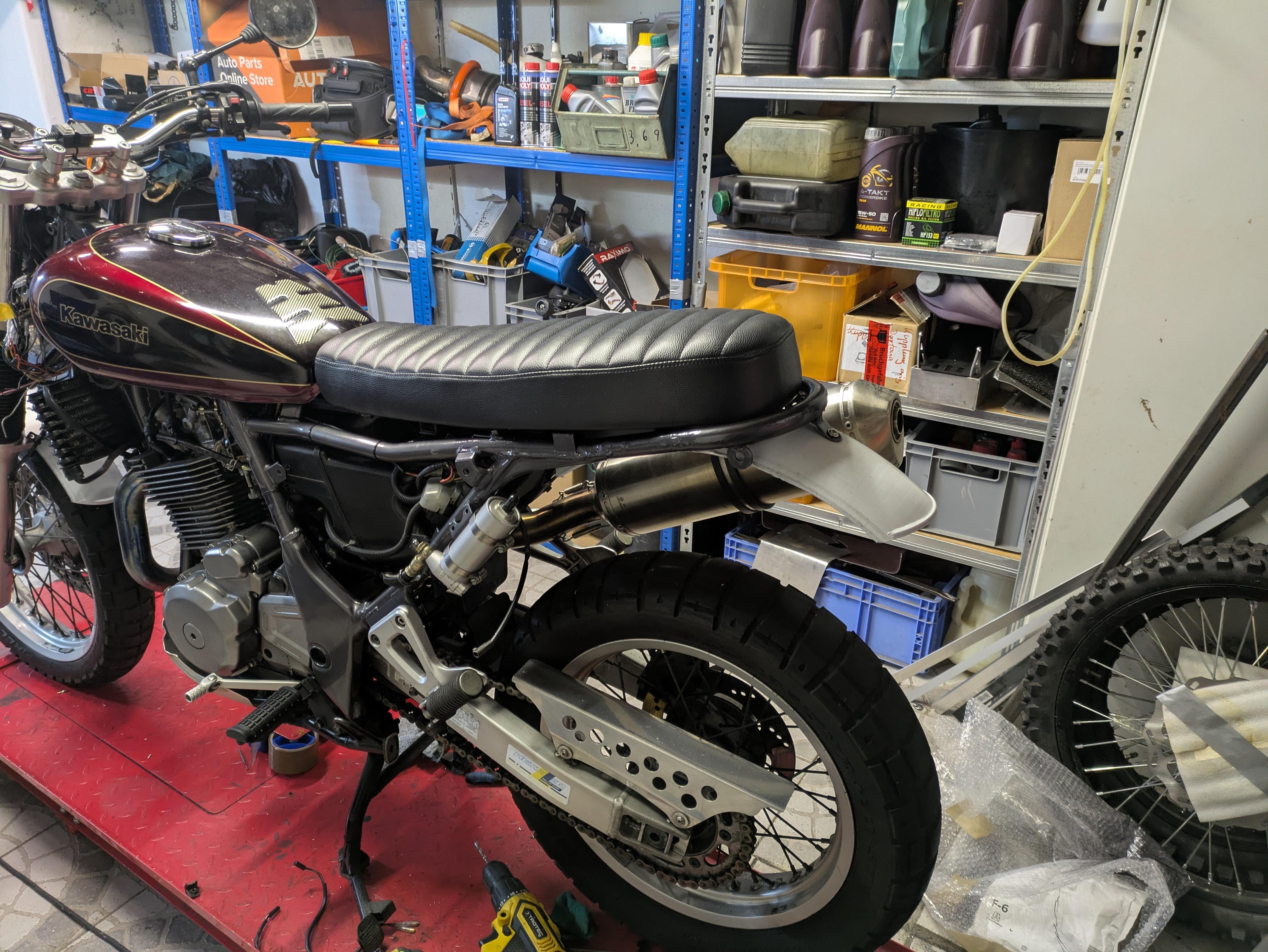

So, jetzt hab ich das innere hintere Schutzblech mal etwas gekürzt, damit man es von außen nicht mehr so auffällig ist und den Alukotflügel dran gehalten - ich denke so könnte es hinkommen... Ach ja und einen Loop für den Rahmen anstatt dem gekürzten Bügel werde ich wohl dran schweißen, ich glaube das sieht besser aus...
Wenn das alles fest ist, kommt das Bates Rücklicht dran, dann kommen die Seitendeckel, damit ich mich so lange wie möglich vor der Elektrik drücken kann .....

deutlich besser
danke, jetzt den Loop und die Blinkerhalter angeschweißt und den Innenkotflügel etwas gechoppt und ein paar überflüssige Halter abgeflext. Ich finde die cleanere Optik ohne Haltebügel passt besser zu dem Projekt, was meint ihr?

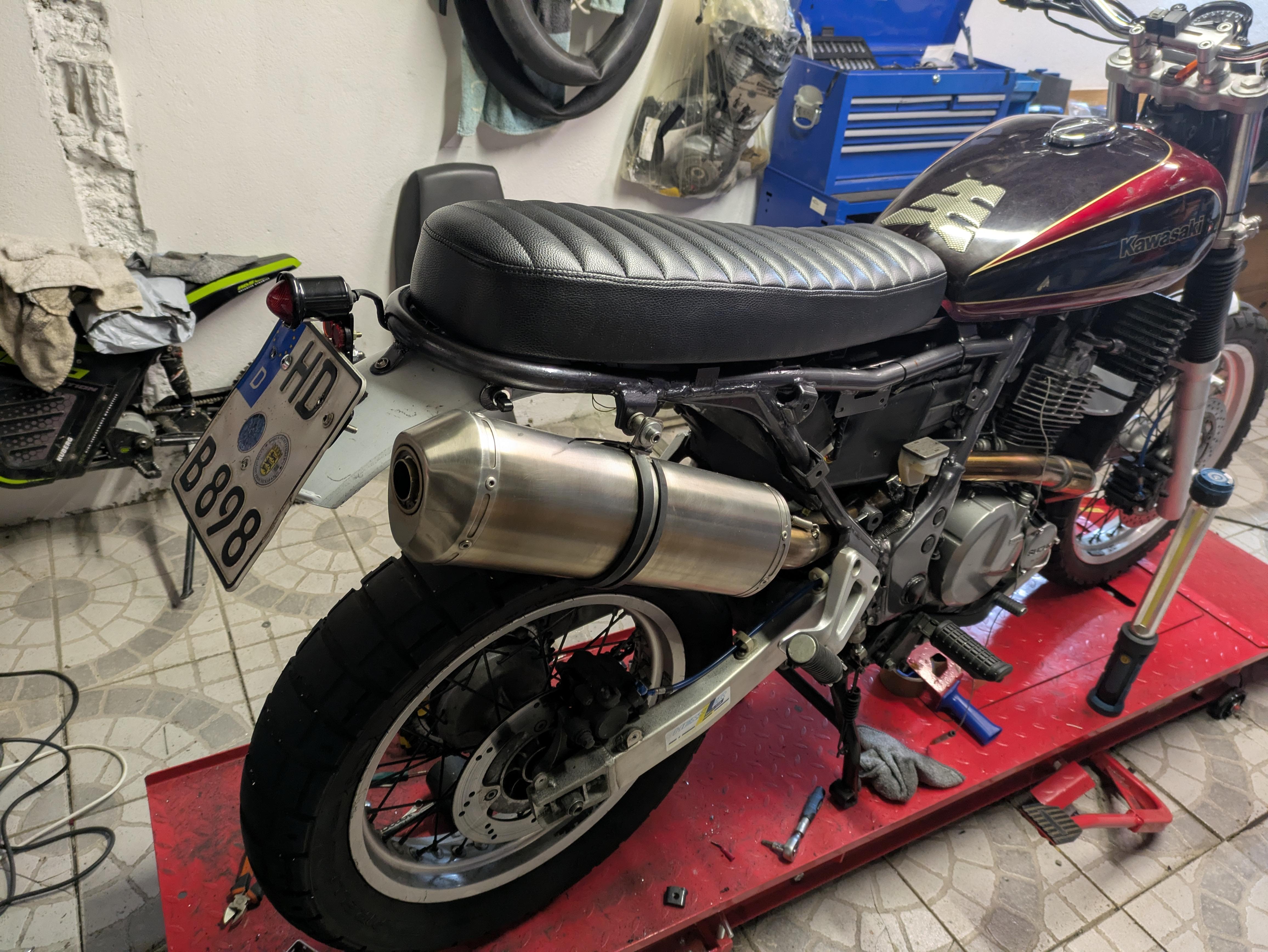

und wieder geht ein Türchen an unserem Adventskalender auf, jetzt ist der Kotflügel samt Halter dran und das Rücklicht .....

Darf ich die dann behalten?
Du bist ja fleißig!
Sieht gut aus.
Hast du das Zwischenstück vor dem Endtopf angepasst oder gab es das auch beim Stefan Hessler?
Sorry, leider mit Loctide verbaut...
