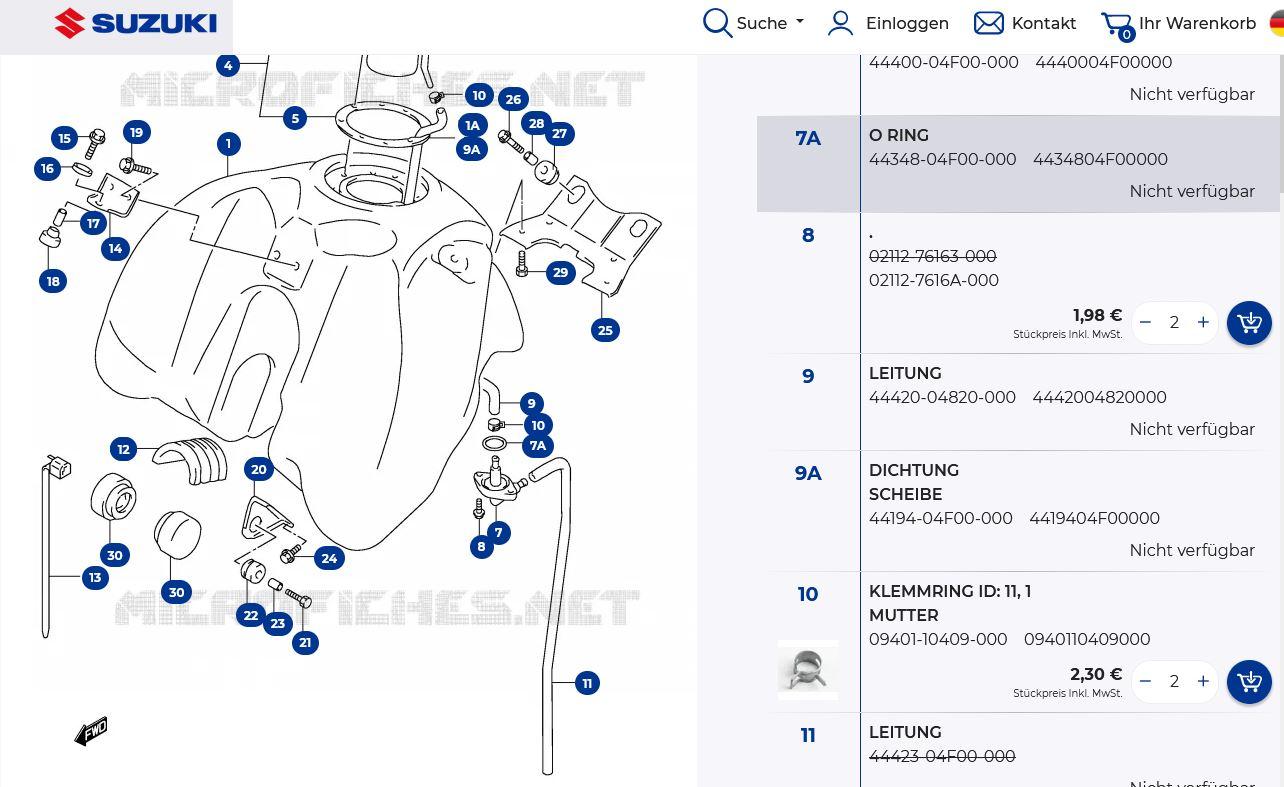

War bei mir ähnlich. In der Garage hat es immer nach Benzin gerochen. Als wir dann in Ligurien unterwegs waren, hat der O-Ring der Tankstutzenentwässerung, die durch den Tank führt, aufgegeben, und der Sprit lief sichtbar raus. Teil 7a, gibts zwar nicht Original, aber bei Amazon u.ä.

Beiträge: 1153
Re: Benzingeruch reduzieren
kann man noch mal hier reinstellen
den O Ring 7 a den Link von Amazon
