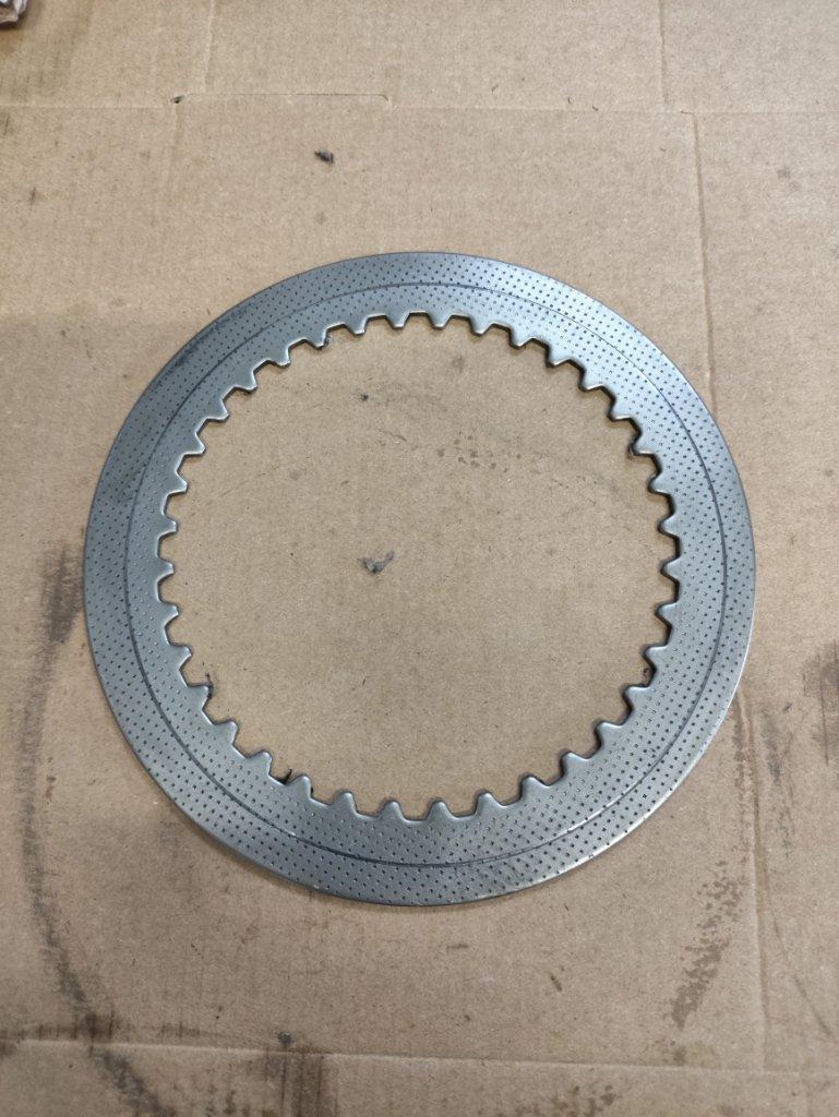

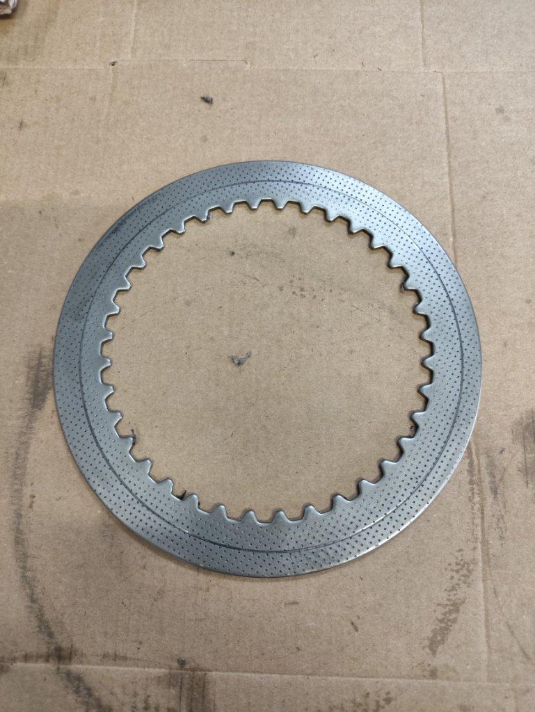

Es hat ewig gedauert, die CCM hat fast ein Jahr gestanden...es wurden Motorräder repariert, verkauft, gekauft, aber jetzt ist sie fertig, Schaden gefunden :wink:
Beim ersten Mal habe ich bis zur Drahtsicherung zerlegt, Buchsen und Reiblamellen getauscht, hat nichts gebracht.
Erster Gang rein und das Maschinchen wollte nach wie vor mit gezogener Kupplung schon nach vorne, egal was ich eingestellt habe.
Also noch Mal auf und komplett zerlegt, dass kommt davon wenn man es nicht gleich richtig macht...
Die letzte Stahlscheibe hat es erwischt, die Federscheibe hat angefangen sich reinzufressen, wieso hab ich keine Ahnung.
Jetzt habe ich alles ersetzt, von der L-Scheibe über die Federscheibe bis hin zu allen Stahlscheiben und alles original von Suzuki.
Die Reiblamellen kommen von TRW Lucas.
Jetzt funktioniert die Kupplung so wie sie soll und trennt sauber. Das die Speichenräder-CCM keine Ruckdämpfung am Kettenrad hat, ist etwas gewöhnungsbedürftig, da darf man sich von etwas härteren Gangwechseln und Lastwechselreaktionen nicht verunsichern lassen.
