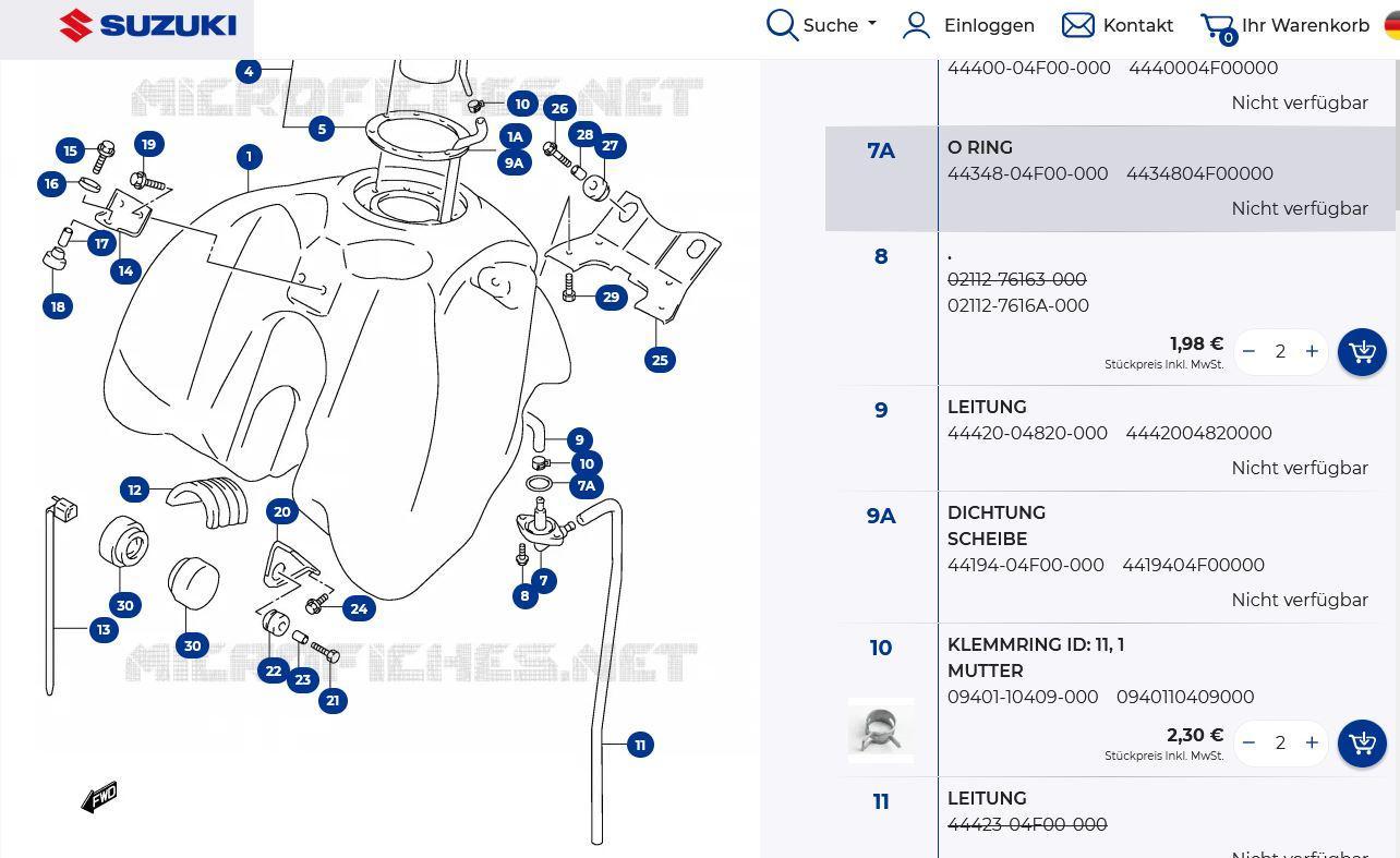

und ich sah wie aus diesem dünnen Schlauch der da nach unten bis zur Kette geht das paar Tropfen rauskamen
kann das dieser O Ring 7 a ( siehe Zeichnung) sein wie hier schon mal beprochen im Forum
is dieser dünne Gummischlauch der da runter führt die Tankentlüftung ?
könnte es auch oben unter dem Tankdeckel etwas sein ?
denn heute war wieder über nach ein Fleck

Hmm... in der Gegend wohnt ja auch das Röhrchen 9, welches durch den Tank geht. Das kann durchrosten, wenn unten der Ablauf verstopft oder der Schlauch geknickt ist, so daß zB kein Wasser mehr ablaufen kann, wenn das Mopped mal im Regen steht. Und dann kann da natürlich auch Sprit durchlaufen. So ein Problem hatte ich mal bei einer GS500, die zum Wiederaufbau zu mir kam.
Wobei ich jetzt ehrlich gesagt bei der Freewind noch nicht drauf geachtet habe, ob das Rohr wirklich aus Metall ist, aber ich gehe mal davon aus...

habe vorhin diesen Schlauch mal etwas anders verlegt und der Fleck hat sich jetzt genau an einer anderen Stelle gebildet unter der Öffnung
geht man mit dem Finger an die Öffnung des Schlauches hat man Benzin am Finger
habe jetzt erstmal zur Not eine Schraube in die Schlauchöffnung gesteckt

welche Aufgabe hat denn Teil 7 genau ?
da müsste ja dann das Benzin durchkommen

In der Rep Anleitung finde ich das Teil nicht.
Re: Benzinfleck über nacht
7 sieht aus wie ein Membran oder soNichtraucher hat geschrieben: 4. Mai 2026, 19:47 In der Rep Anleitung finde ich das Teil nicht.
da geht der Schlauch 11 ran

Den Tank hatte ich zweimal runter aber das Teil ist mir nicht aufgefallen.
Der Schlauch vom Überlauf geht da rein?

Falls du noch diesen O-Ring brauchst, falls es daran liegen sollte....................Doringo hat geschrieben: 5. Mai 2026, 06:57 habe selber den Tank ja noch nicht runter gehabt
werde in der Werkstatt nochmal fragen
Hab hier noch einen übrig. Hab ja welche vom "Therapeut" bekommen. Ich könnte einen abgeben, da sie ja wohl schwierig zu bekommen sein sollen.
