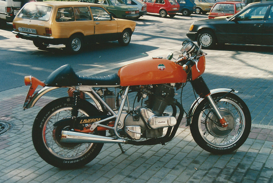

Damals kosteten Bilder Geld, darum habe ich nicht viele gemacht, von Auspuffanlagen schon gar nicht. Von der Laverda habe ich eins mit 2in1 auf dem Rechner, das Ding war auch heftig mit dem Billigtopf von Gericke.
Später habe ich tüchtig in die Tasche gegriffen und eine originale Anlage gekauft.
