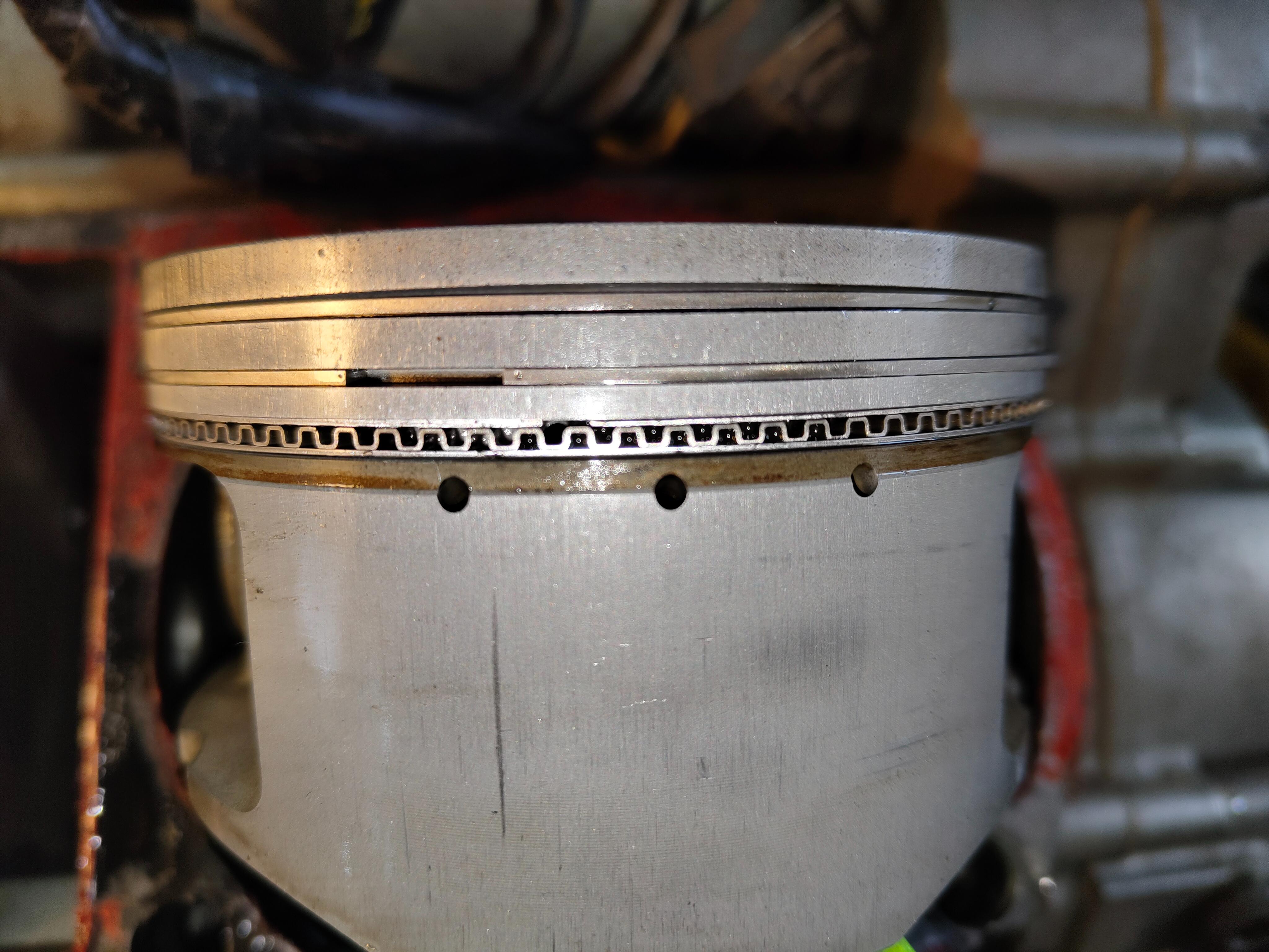

Ich suche einen brauchbaren Zylinder mit Kolben um den Motor meines Flattrackers wieder vernünftig ans laufen zu bekommen.

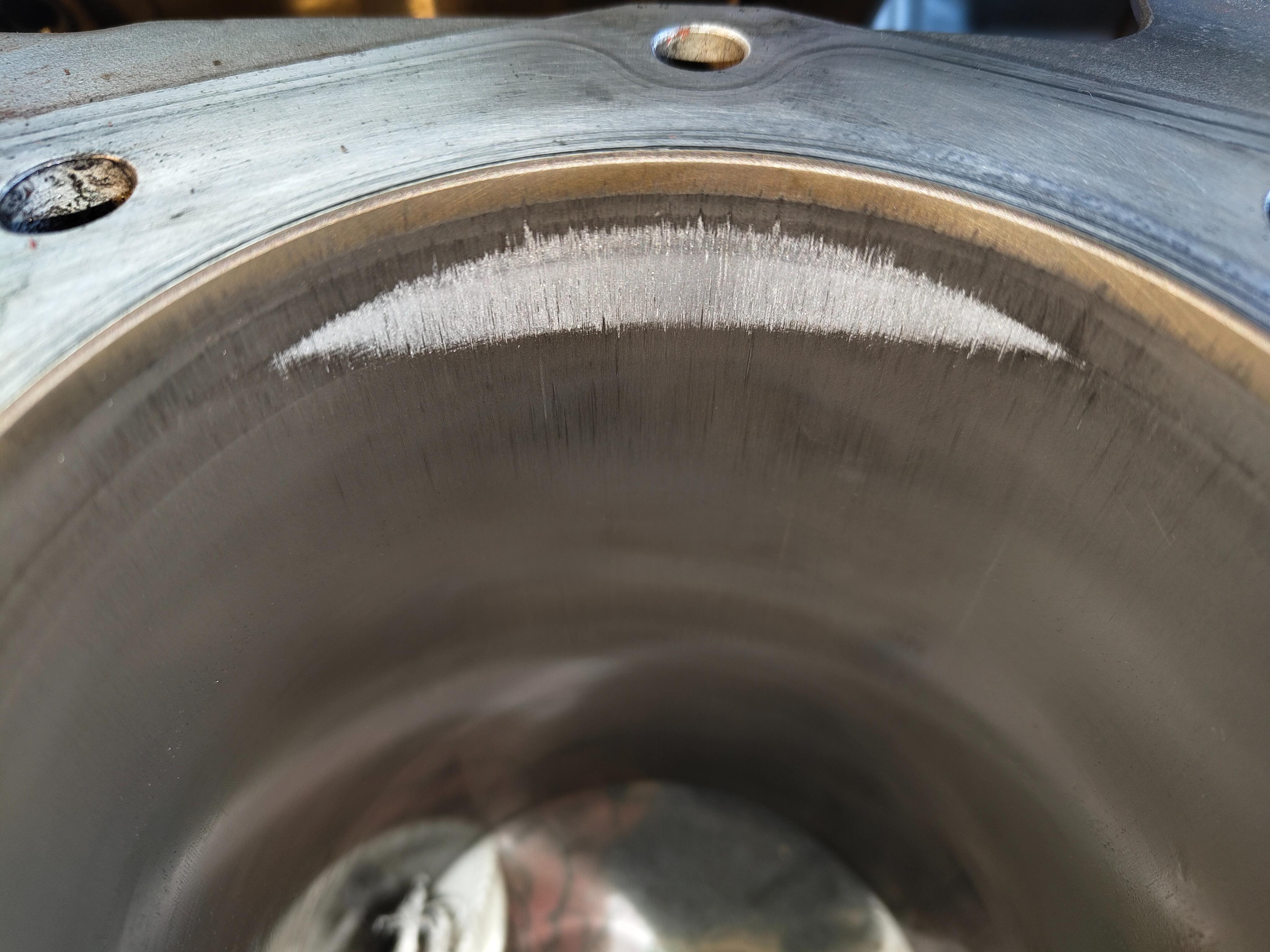

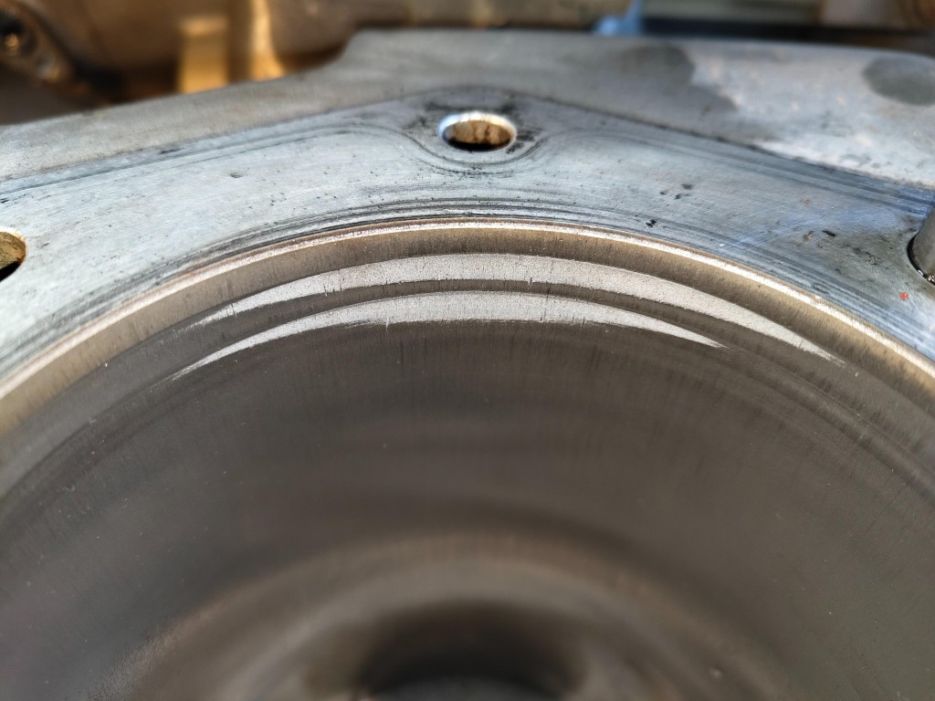

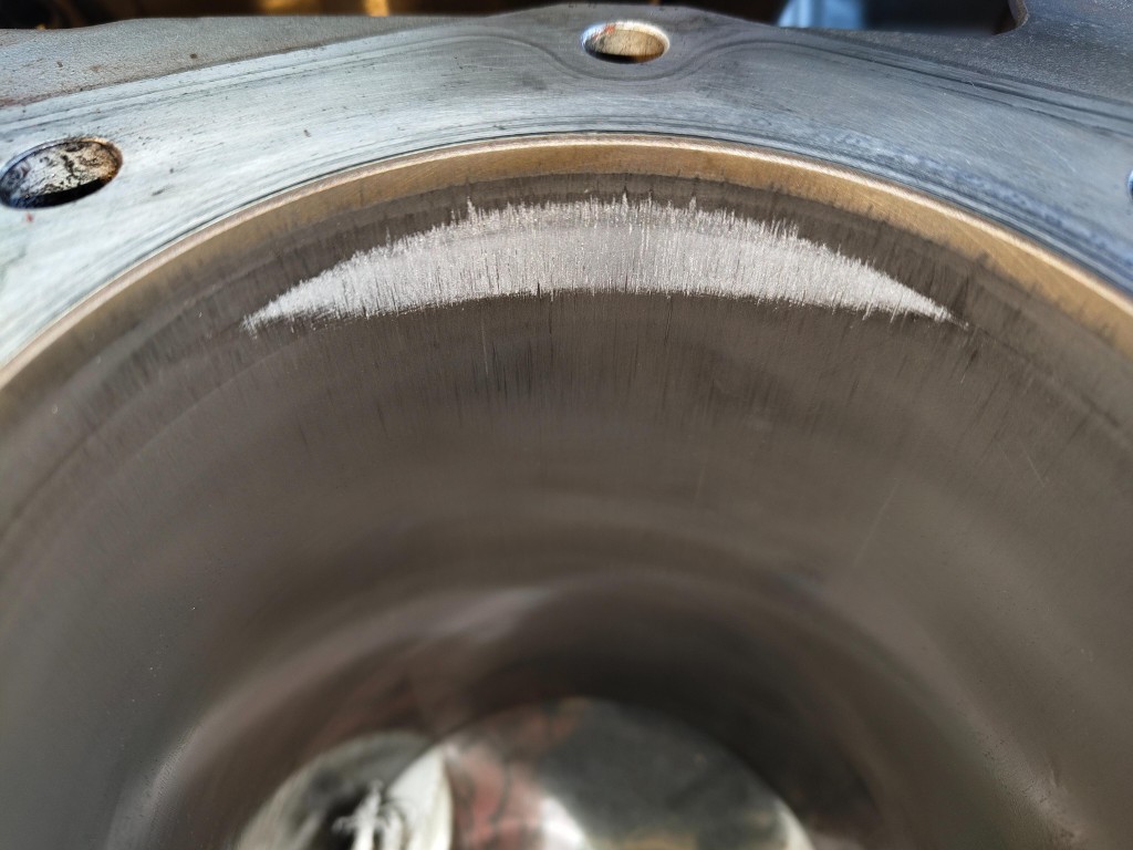

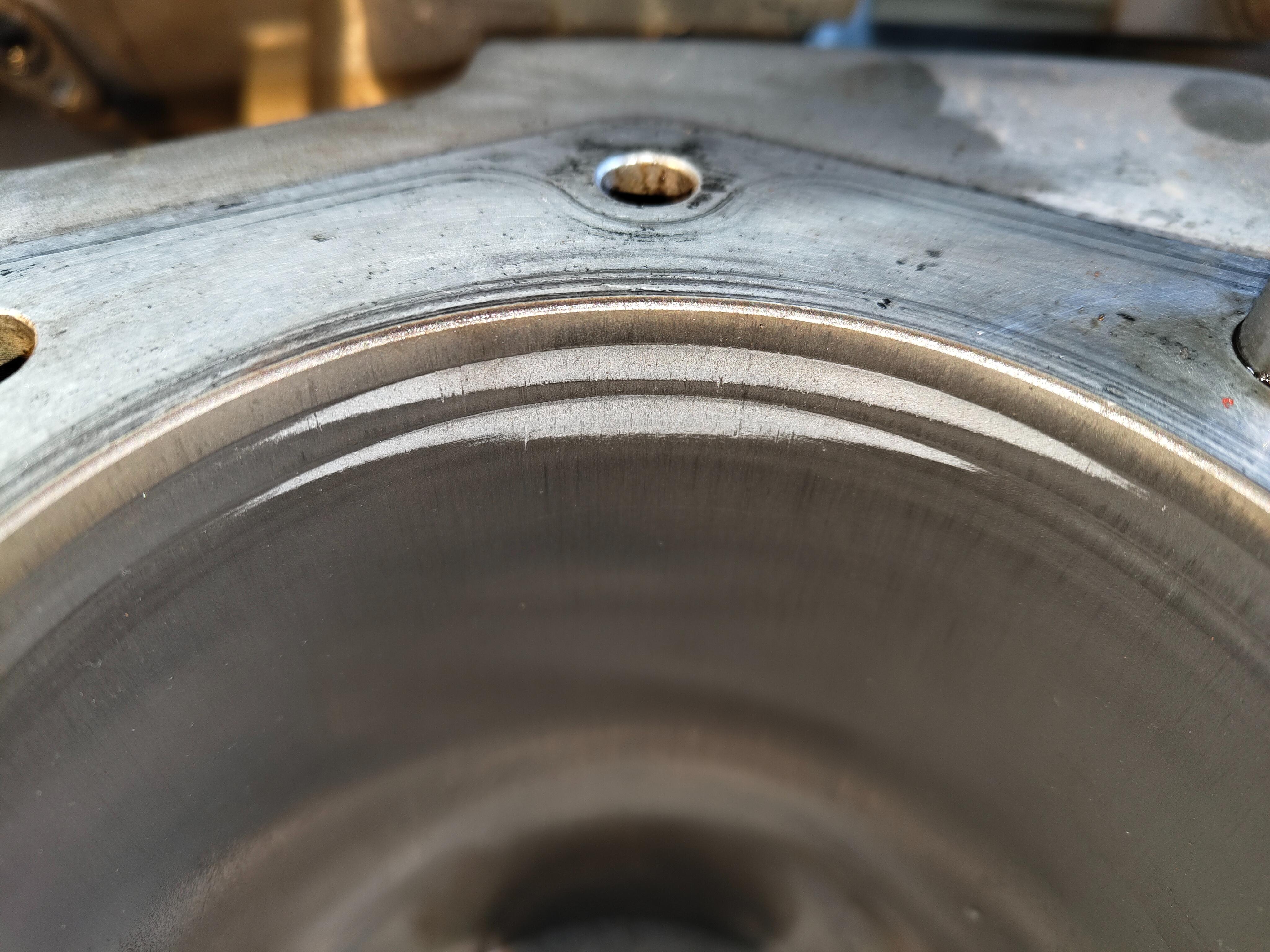

Ende letzter Saison war der Auswurf aus der Kurbelgehäuseentlüftung schon relativ hoch, Anfang dieser Saison eskalierte das ganze.
Der Grund dafür war auch schnell gefunden:
Einlass:
Auslass:

Uih
Was war das?
Fresser? Klemmer, K.ringe oder Pleuellager?
Aufbohren lassen und Übermaßkolben rein?

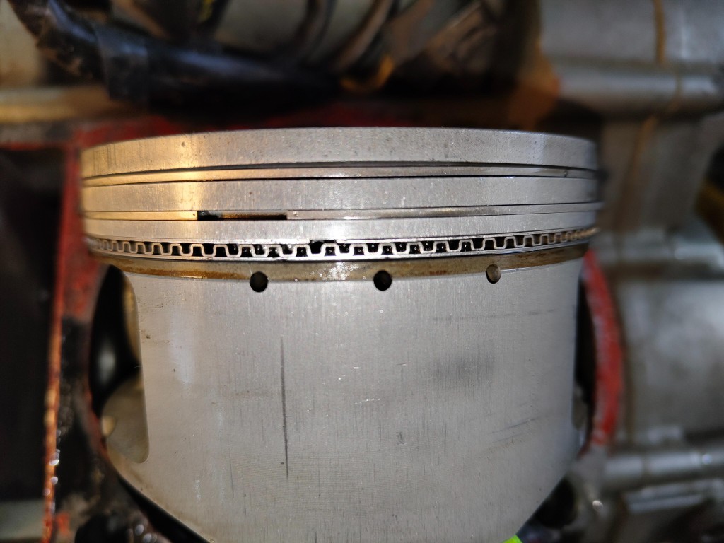

Der Motor lief noch fast einwandfrei, Leistung fehlte vielleicht ein bisschen. Kein Lagerschaden, kein Fresser, Kolben und Kolbenringe sehen auch noch okay aus.
Ich vermute mal das ich zu schlampig mit der Pflege meines Luftfilters auf der Sandbahn war.
Der Motor lief jetzt drei Jahre beim Flattrack im Rennbetrieb.
