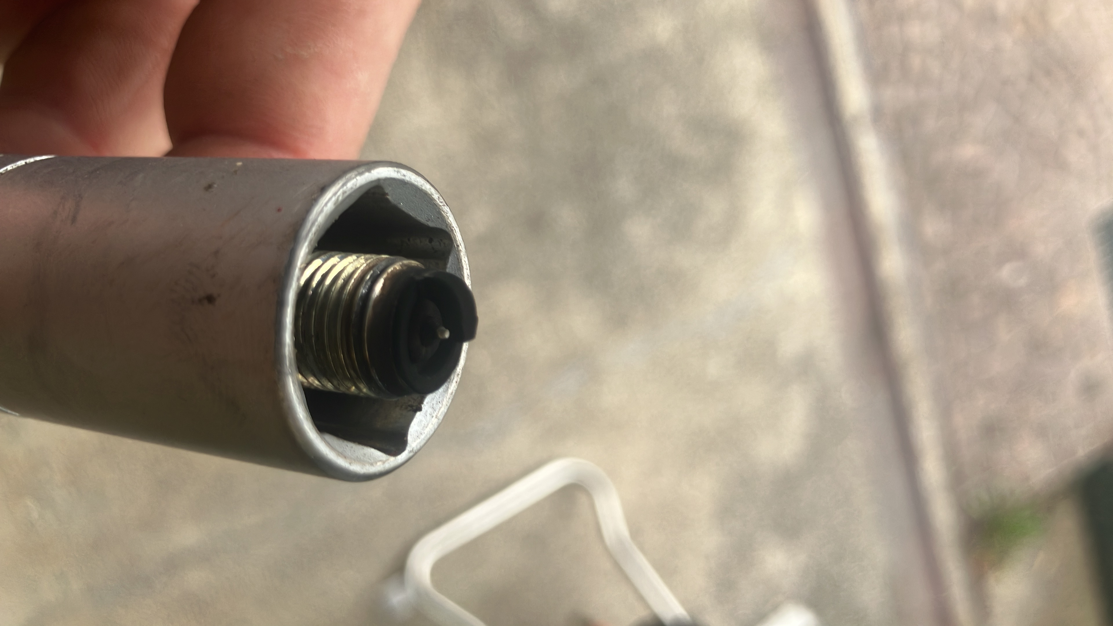

heute die erste Proberunde gedreht sie läuft und brummt das es gar Spaß macht, aber sobald ich mehr als Halbgas gebe (besonders am Berg) stottert sie und ruckelt, sobald ich wieder unter Halbgas gebe ist alles Prima, hat da jemand ne Idee?

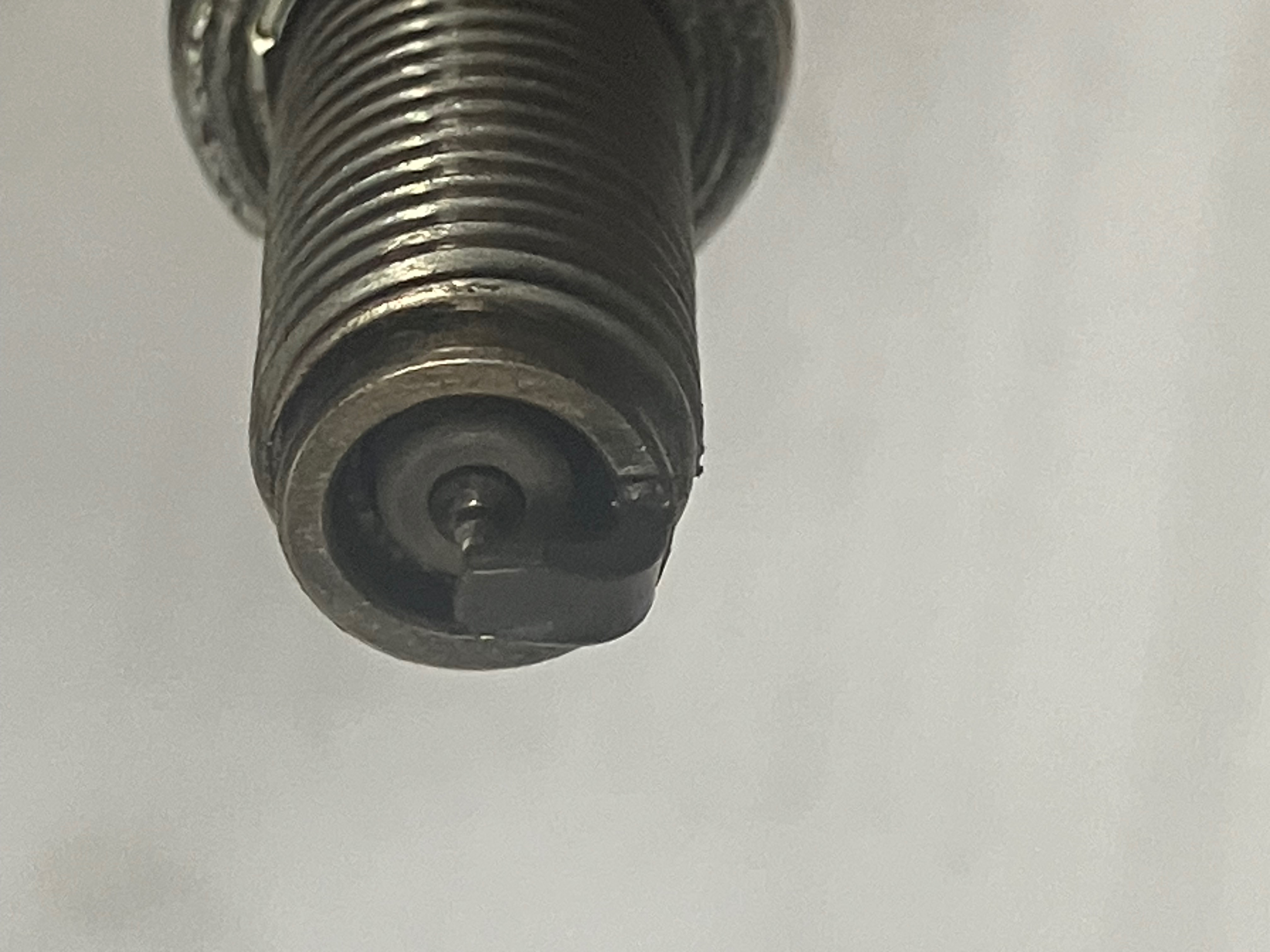

Anbei Zündkerzenbild nach einer Probefahrt mit LuFizusatzloch und einer Probefahrt mit wiederzugeklebten Loch

meiner recht kurzen Erfahrung nach reagiert der Motor sehr sensibel auf jede Veränderung an den Vergasern.
Nach dem Kerzenbild läuft dein Motor viel zu fett.

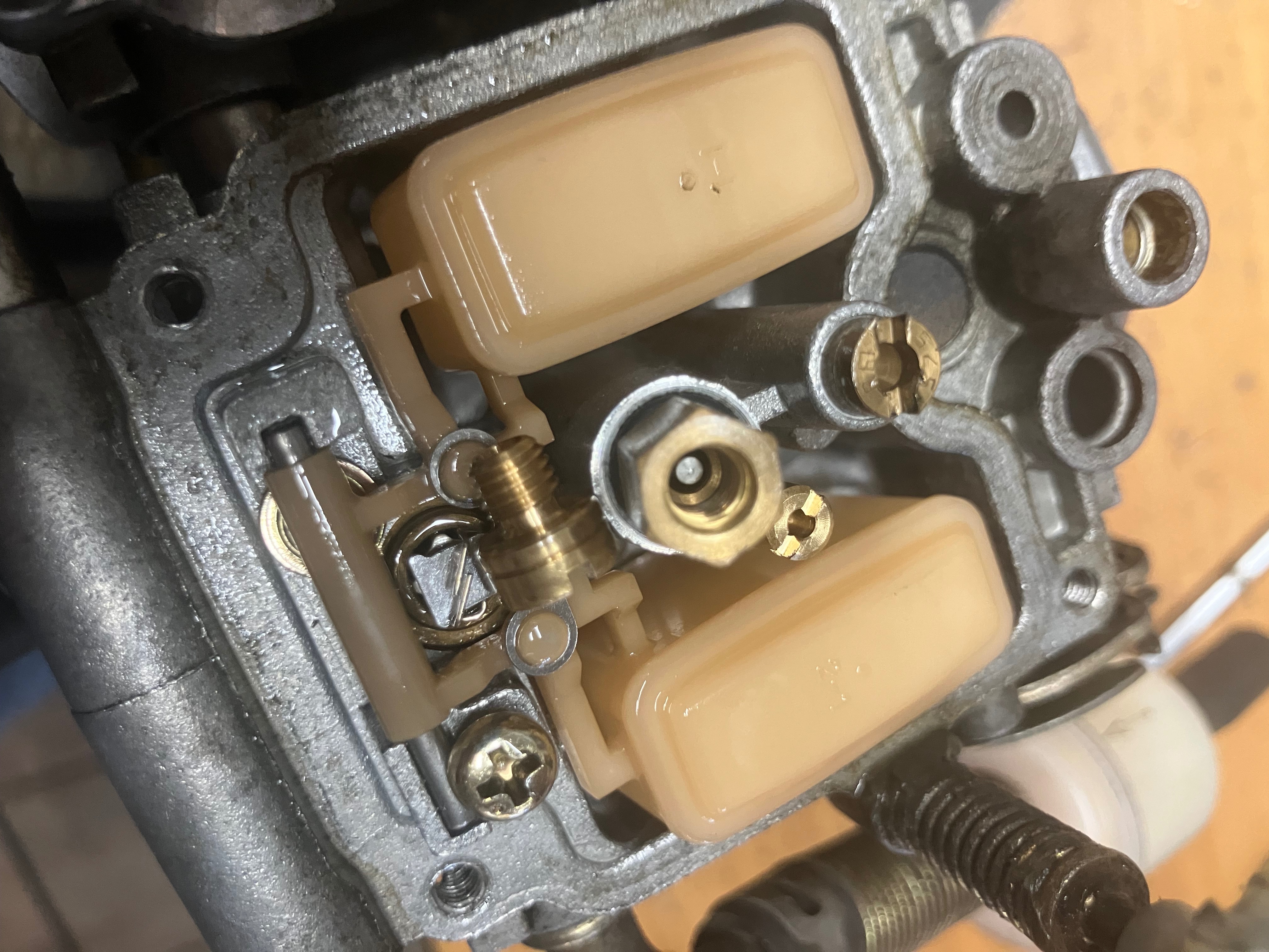

So Ursache gefunden. Die Hauptdüse hat sich rausgerüttelt, habe sie wohl zu schwach angezogen. Ein Wunder das die XF überhaupt Dinge getan hat.
Ist jetzt von absolut überfettet zu einen Hauch zu mager übergegangen, also kurz die Gemischschrauben nen Viertel rausgedreht und jetzt sollte es passen(Im Dunkeln probier ich den Krawallbesen nicht aus.
