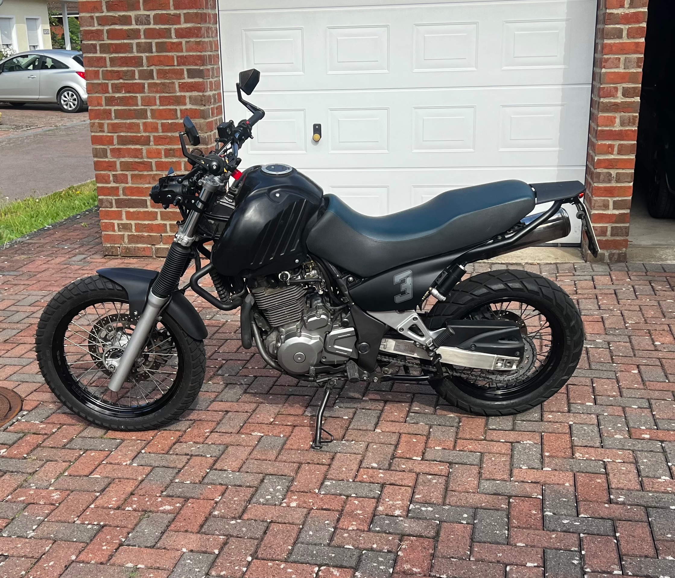

Nabend zusammen,
meine Freewind stand jetzt über zwei Jahre herum und ich hatte keine echte Gelegenheit zu fahren, nur zum basteln😊
Nachdem ich sie nun TÜV fertig hatte und ne Runde gefahren bin, habe ich festgestellt das ab über 100km/h die Kupplung wild rutscht, sodass nur vmax 140km/h lt gps drin sind.
Als ich sie zuletzt vor 2 Jahren gefahren bin, hatte ich diese Probleme definitiv nicht. Öl habe ich noch nicht wieder gewechselt (ist das Richtige drin 10w40 mineralisch mit der richtigen Spezifikation). Der Bowdenzug ist frei beweglich und am Kupplungsgriff ist sie auch nicht zu knapp eingestellt.
Wenn ich jetzt das Öl wechsel nehme ich die Kupplung gleich auseinander und schaue, bzw messe nach. Aber beim letzten Wechsel hatte ich sie schon zerlegt, da war alles bestens und seitdem sind keine 2tkm gefahren worden.
Jemand ne Idee?😇
Schöne Grüße
Eric
