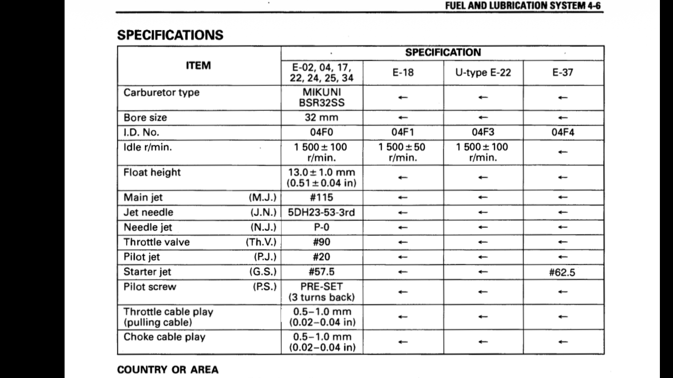

so kurzer Zwischenbericht, ich habe den Vergaser wieder draußen und zerlegt. Wie schon geschrieben ist eine Schwimmerkammer ist nicht gefüllt worden und der Schwimmerstand ist deutlich unterschieden! Ich habe die Lehrlaufluftschraube reingedreht und festgestellt dass die linke 2,6 und die rechte Seite 1,6 Umdrehungen hatte! Das ist schon mal komisch. Ich habe mit jetzt die Wartungssätze und eine 22,5 Düse gekauft und werde sie in den nächsten 'Tagen einbauen! Die Hauptdüsennadel werde ich wahrscheinlich nicht wechseln, ich habe da etwas Respekt diese Seite zu öffnen, oder würdet ihr das empfehlen. Die Nadel ist ja im Set enthalten!
Habt ihr Einstellwerte für die Schwimmer, ich habe da was gelesen von 15mm im hängenden Zustand ab dem Deckelrand!? Die Lehrlaufdüsennadel sollte ich auf 1,5 einstellen (beide Seiten)
Andy

AndyA hat geschrieben: 28. Sep 2026, 18:43 Habt ihr Einstellwerte für die Schwimmer, ich habe da was gelesen von 15mm im hängenden Zustand ab dem Deckelrand!? Die Lehrlaufdüsennadel sollte ich auf 1,5 einstellen (beide Seiten)

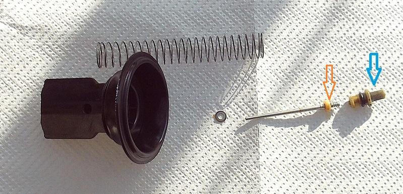

"oben" auf die Gummimembranen achten, die rutschen gern mal aus dem Sitz und dann zieht der Bock falsche Luft.
Die Schiebernadeln habe ich eine Stufe höher gehängt.
Kreuzschrauben lösen, Deckel abnehmen Feder entnehmen und mit einer Spitzzange den "Stopfen" (blauer Pfeil) raus ziehen, dann die Nadel, auf die kleine U Scheibe achten. Vorher etwas Öl einsprühen macht den Stopfen gefügiger. Der Schieber kann bleiben wo er ist, raus ziehen auch kein Problem, Einbaulage ist vorgegeben.
Der kleine Klemmring auf der Nadel (roter Pfeil) springt auch gern weg, vorsichtig sein und da arbeiten wo man ihn im Falle des Falles auch wieder findet. Hüpft er in einer Werkstatt davon, ist er weg, für immer....
