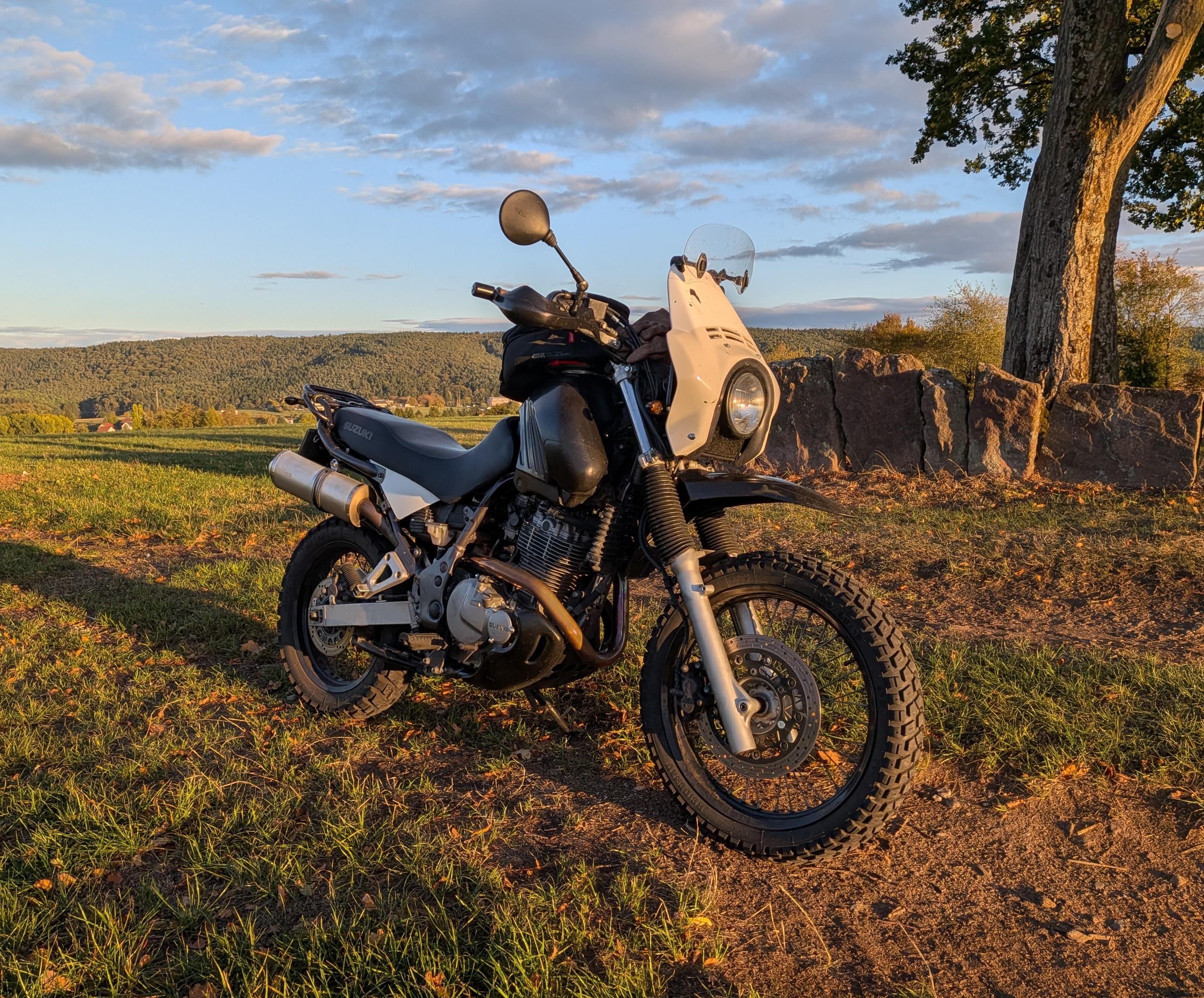

Der Umbau gefällt mir sehr gut !
Was ist denn das für eine Lampe inkl. Verkleidung vorne?
Gruß Ghost
Olena54
Beiträge: 73
Wohnort: Lorsch
Re: Rallye Reise Freewind
Beitrag von Olena54 »
Die Lampe ist eine einfache Halogenlampe aus dem Zubehör und die Verkleidung ist von einer alten BMW R80 GS.
Grüße Daniel

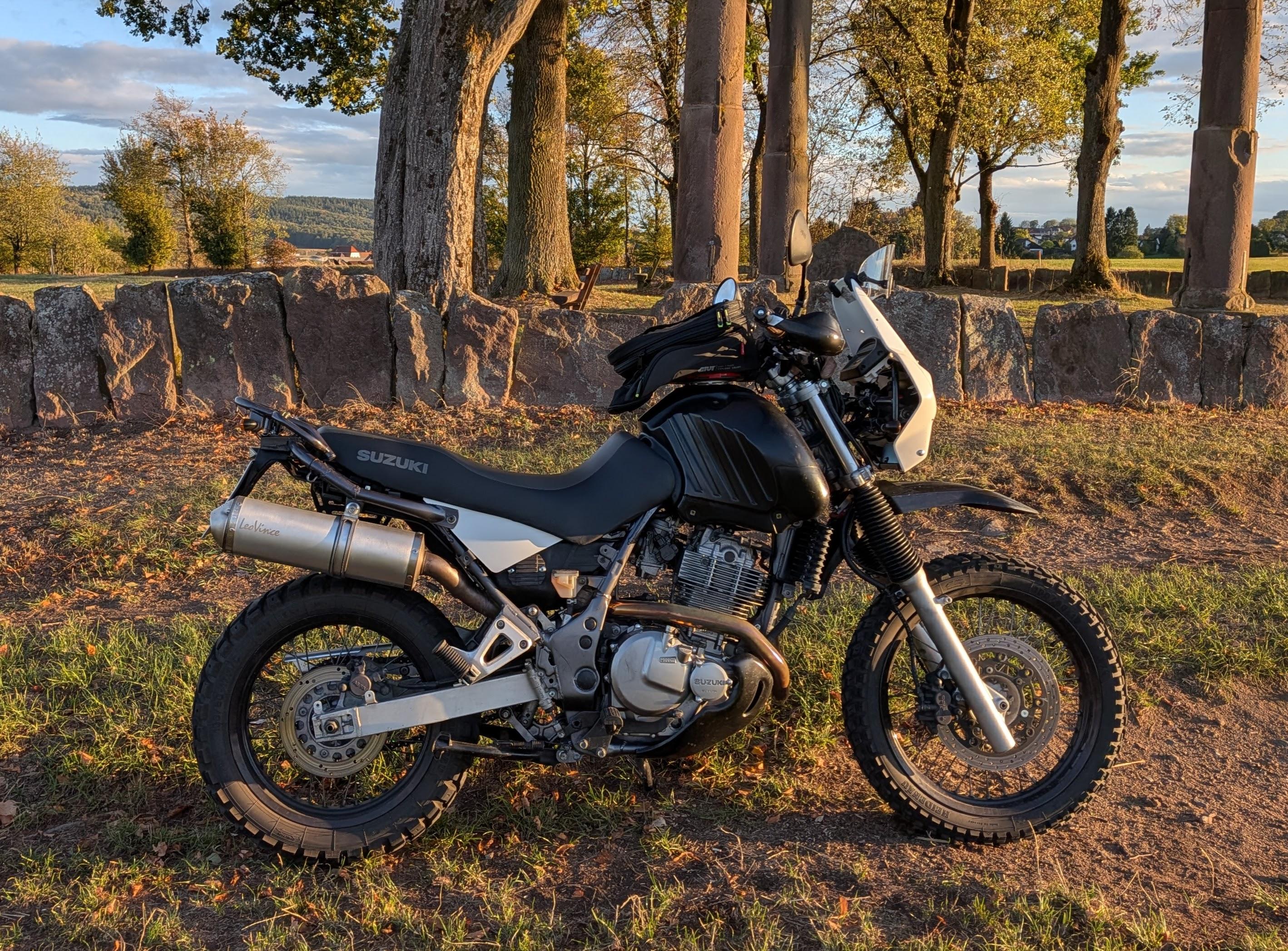

Olena54
Beiträge: 73
Wohnort: Lorsch
So ein Umbau ist irgendwie nie wirklich fertig, jetzt etwas eingesaut, mit kleinerem Frontfender, Faltenbälgen, Windabweiser und passendem Tankrucksack.... im Winter kommen noch Pirelli Scorpion STR drauf, jetzt will ich erstmal die letzten schönen Tage fahren.
Grüße Daniel
