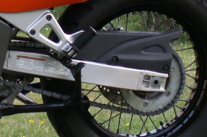

Haben einige. Teilweise selbst gebaute Teile aber auch von anderen Mopped. Brummbär hatte die gute Idee den Kettenschutz von ner 1200er Bandit zu nehmen (Edelstahl), der von der 600er geht aber auch.

Hey Dirk,
der Kettenschutz schaut gut aus.

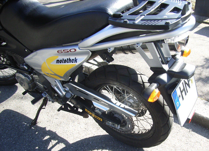

Re: Hinterradabdeckung montieren
Beitrag von radax »
hydiver hat geschrieben:Hallo,
ich möchte an meiner FW eine Hinterradabdeckung wie an Superbike montieren, sodas der Bügel am Hinterrad weg ist.
Um die Entfernung des Bügels machen sich hier die wenigsten XF Treiber Gedanken. Wems nicht gefällt, der greift wie ich zur Säge oder zu anderen Fertigprodukten. Bei der gerade heute durchgeführten Hauptuntersuchung gab es zumindest keine Probleme damit.
Die Zeiten sind zum Glück schon lange vorbei, wo einem die Streckenposten und der TÜV einen halben Meter Plastik unter Heck verordnet haben. :evil:
Der Bandit Kettenschutz gefällt mir allerdings sehr an der XF. Viel besser als die günstige Lösung mit der Säge. Da müssen wohl mal wieder ein paar Euronen der Optik wegen den Besitzer wechseln.

@ radax: wie kann ein Moped um die Kette 'rum soooo sauber sein ?
noobie
Beiträge: 38
Registriert: 10. Apr 2007, 07:31
Wohnort: Heistenbach
Beitrag von noobie »
einmal die Woche putzen zb. mit Benzin, so mach ich das und es glänzt perfekt. Also mit Benzin säubern und dann mit wasser nachputzen.
Zwar net so ganz legal aber mir egal^^
radax
Beiträge: 23
Registriert: 22. Sep 2003, 23:36
Beitrag von radax »
@ ruhri
Die Aufnahme stammte noch aus dem Juli 2006. Unmittelbar vorher hatte die Kiste eine Reinigungsprozedur über sich ergehen lassen.
Seit ca. 4 Wochen ist jedoch ein neuer Kettensatz montiert. Da ich die Kettenfettreste an der Hinterhand und die Schrubberei satt hatte, wurde auch gleich ein McCoi Kettenöler montiert. Jetzt muss ich beinahe nur noch einen trockenen Lappen zum Abwischen nehmen. Du solltest mal sehen, wie es danach aussieht. :wink:
