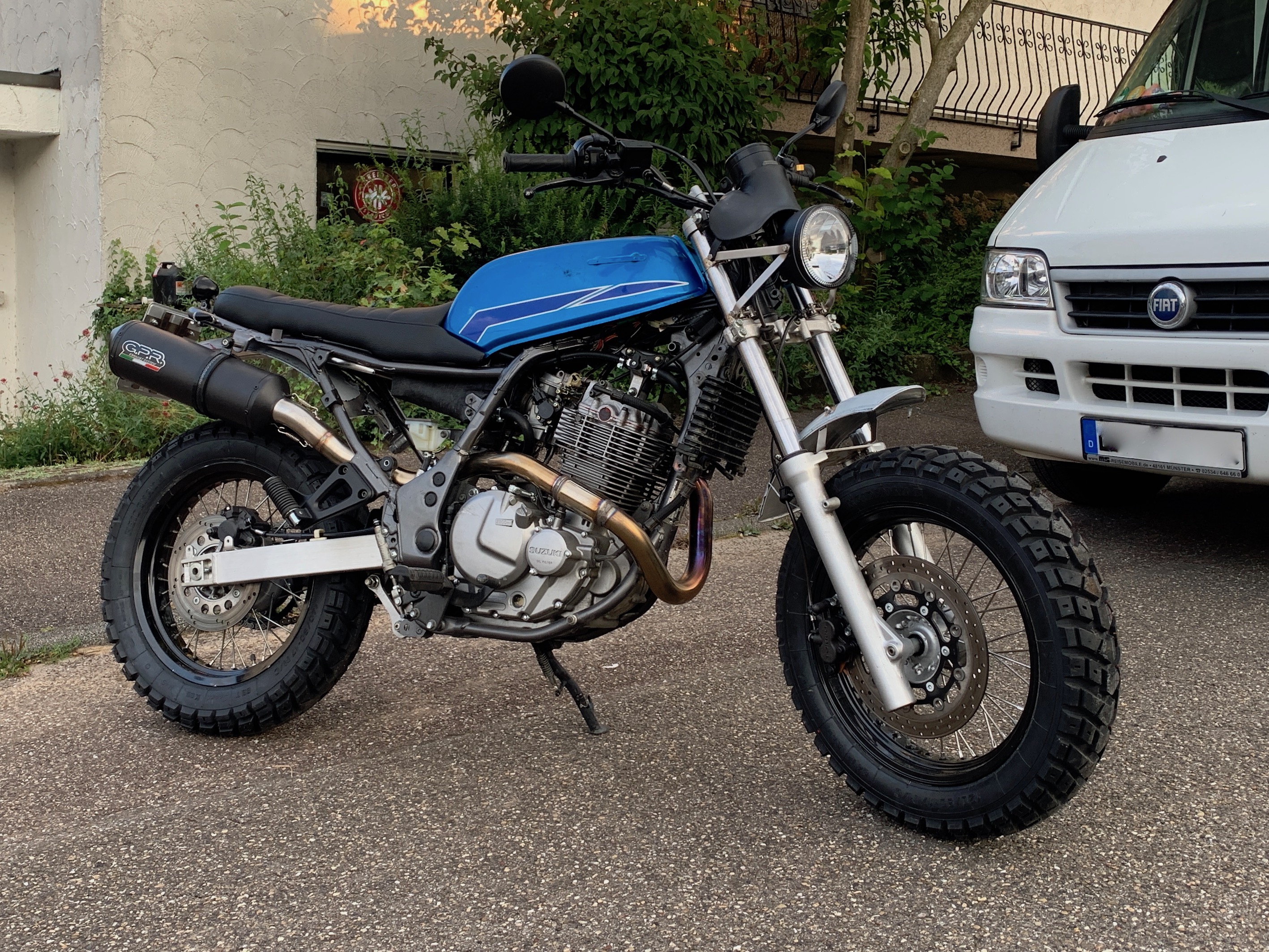

Ah, prima! Dein Topf hängt höher. Ich muss vorallem den Abstand zum Reifen beachten, da dieser breiter ist als die Serienbeteifung. Meine Blinker sind auch tiefer, wobei das zu ändern wäre. Denn so würde man den rechten Blinker nicht mehr von hinten sehen.
P.S.: Schönes Projekt mit 'nem fetten Krümmer. 8) :)

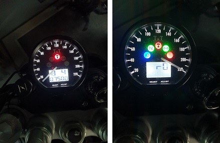

Ich habe den Tacho mal besser eingestellt. Wo war noch der "rote Bereich"? Ich habe mal 7.500 U/min eingegeben.

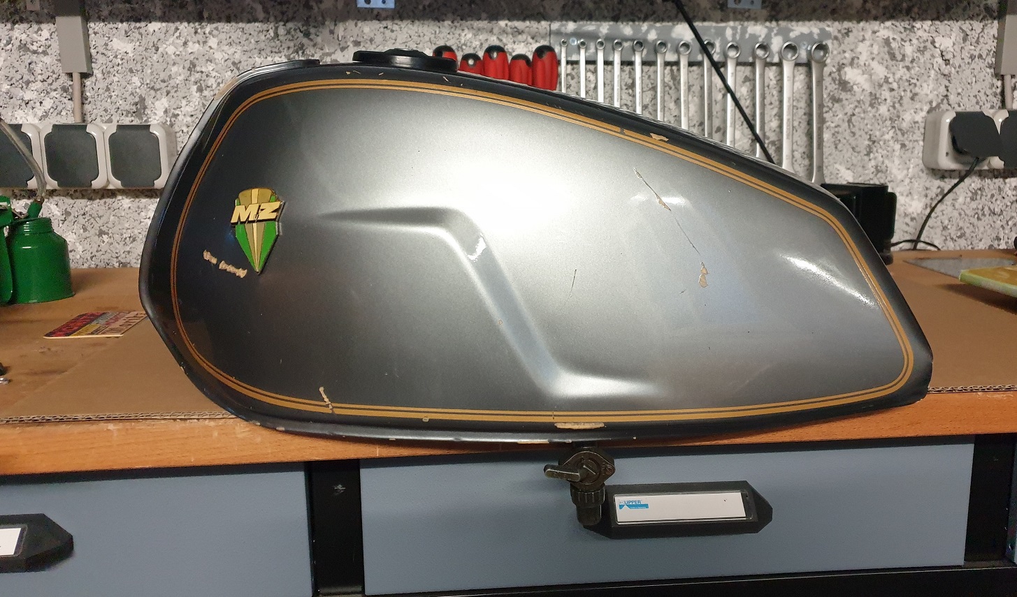

Und ein Tank mit "guten Maßen" ist mir auch vor die Füsse gefallen. Mal sehen was der Winter bringt. :mrgreen:
Der Benzinhahn ist auch gut positioniert.

8-10kU/min ist der rote Bereich beim Originaltacho.

diese Tanks, wenn ich nicht irre von einer Silver Star, rosten gern durch und sind gesucht.
Beiträge: 244
Re: Der Weg ist das Ziel
Ja, da hast du recht. Von einer Silver Star. Innen sieht er ganz gut, aber wahrscheinlich werde ich ihn trotzdem neu versiegeln. Außen muss ich ja auch ran. Er hat die Länge vom KAWA Tank, der jetzt drauf ist. Ist etwas schmaler in der Breite und zur Sitzbank hin etwas höher.

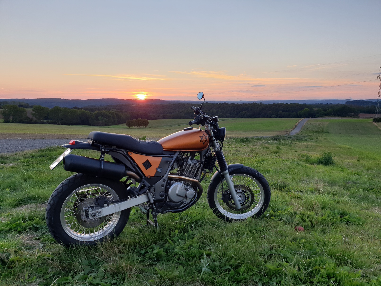

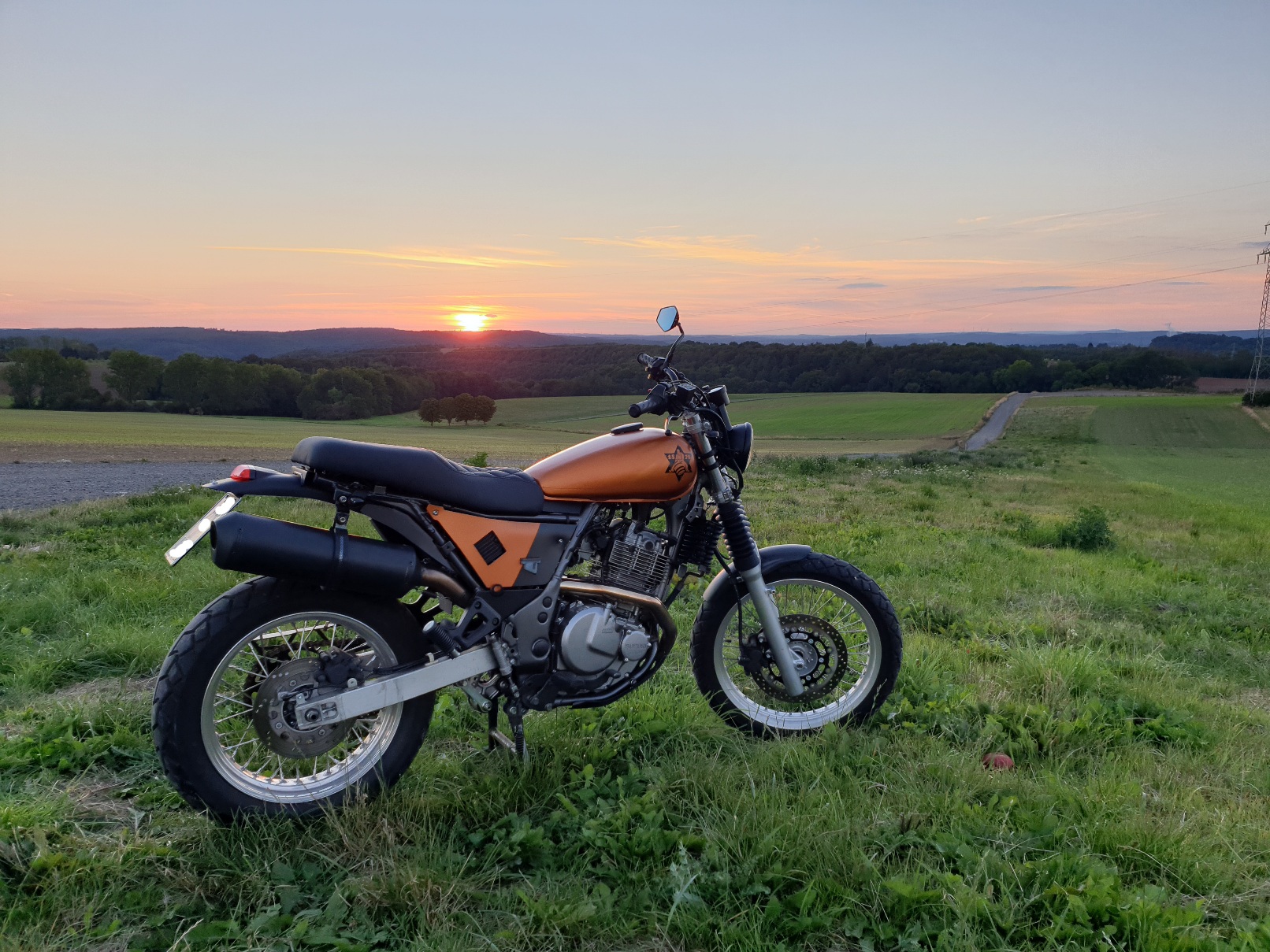

Der Sommer neigt sich wieder dem Ende. Mit neuem TÜV habe ich noch eine Feierabendrunde gedreht. Für die kurzen Tage liegen schon ein paar Teile bereit. Progressive Gabelfedern aus dem Forum und der Tank könnte sich evtl. ändern.

Schön zu sehen, dass ein Umbau auch regelmäßig gefahren wird und nicht nur in der Garage verwittert, damit die Lackierung nicht schmutzig wird....
Freut mich, dass die Maschine dir Spaß macht!
Beiträge: 244
Das macht sie wirklich. :D Es muss nicht immer neu sein und reichlich Lametta dran sein. :idea:
