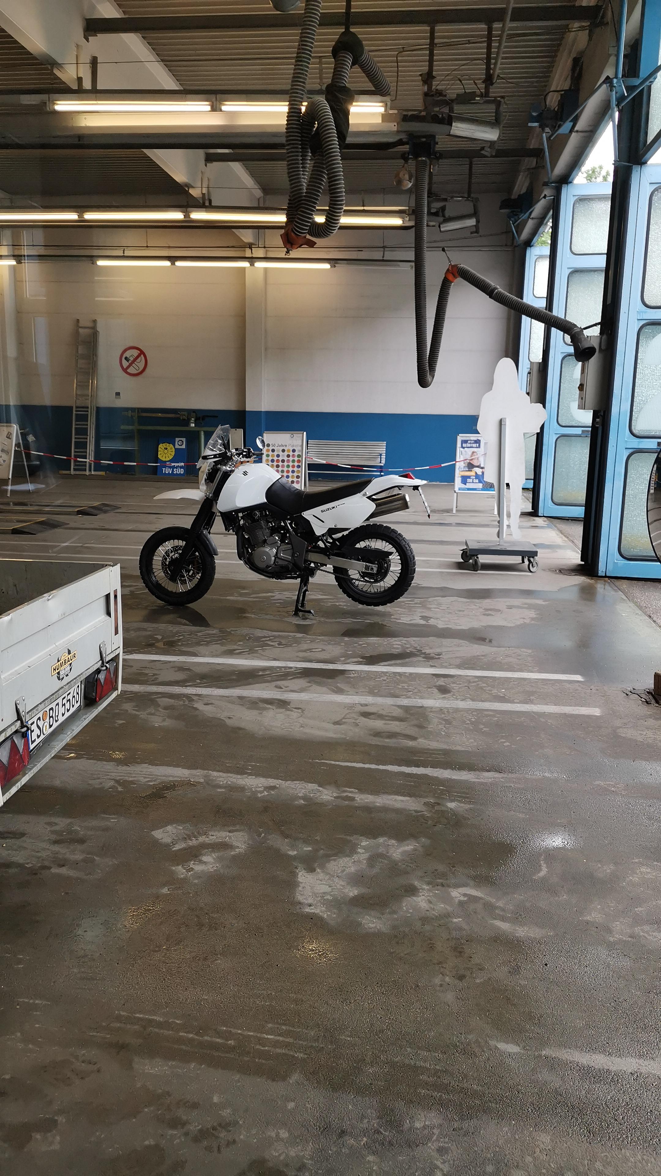

Update, war heute beim TÜV, alles eingetragen, und nochmal gewogen, mit vollem Tank fahrfertig 176 kg, 12 Eintragungen, 4 mit ABE der Rest Einzelabnahme 221euro für 2 Stunden Arbeit vom TÜV Onkel, allerdings mit dem sauschweren Original Auspuff, morgen kommt der kleine wieder drann mit 2.2 kilo

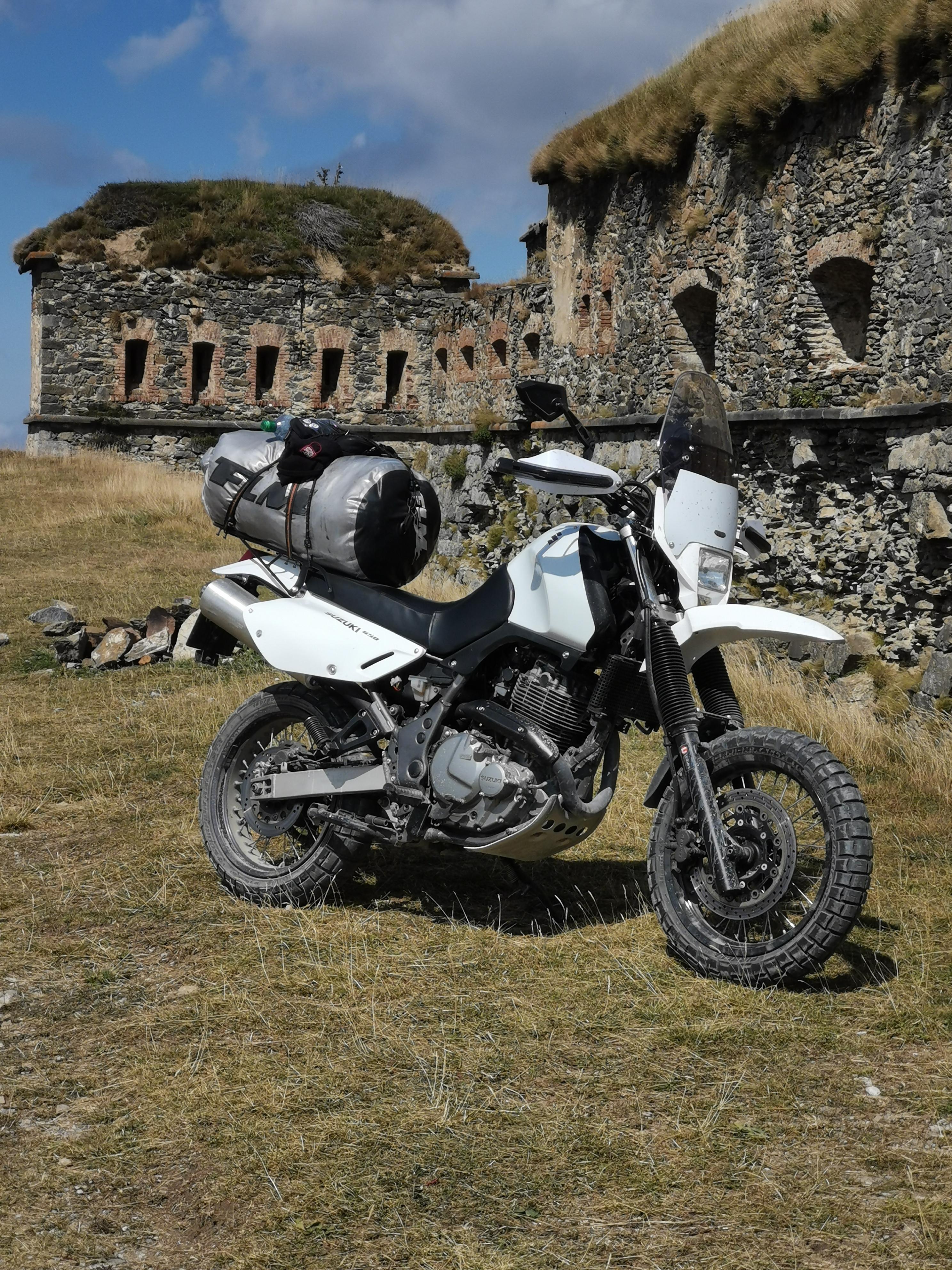

So mal die Route des Grande Alpes und LGKS Gefahren,
War alles super auch die Schotter Strecken,
Wenn das dämliche Zündscoß nicht so herumgezickt hätte, am vorletzten Tag ging das Theater los, am Zündschlüssel wackeln, patsch und weiter geht's,
Nervig sowas auf ner Tour
