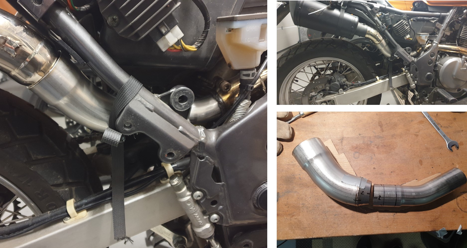

Hallo, in Vorbereitung des anstehenden Lockdowns habe ich zum Glück schon diverse Teile gesammelt, um mir die Zeit zu vertreiben.
Als erstes ist wieder mal der Auspuff dran. :oops: Den Krümmer (besser Zwischenstück) habe ich heute zum Schweißer gebracht. Bin mal gespannt. Den silbernen Auspuff (oben im Beitrag) werde ich wohl in Kürze Interessierten zum Kauf anbieten.

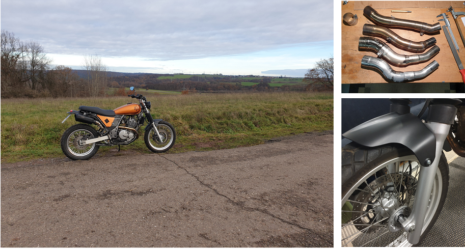

Diese Woche bin ich mal ein bisschen gefahren und Zeit zum basteln, bleibt momentan ja auch mehr. :roll: Der vordere Kotflügel ist wieder original (gekürzt) und neu foliert.
Es gibt jetzt auch das (Krümmer)Zwischenstück die Vierte. :oops:
Oben ist das Teil von dem kleinen verchromten Endtopf, dann kommen darunter der vom GPR (schon gekürzt) und der vom Shark auf dem Bild. Der Shark ist im Stand nicht viel lauter als der GPR. Beim ambitionierten Fahren kann er aber mehr. Früher hätte mir das gefallen, aber ich werde wohl älter. :lol:
Der untere ist meine neue Schnipselei und soll den GPR etwas höher legen. Bin mal gespannt...
