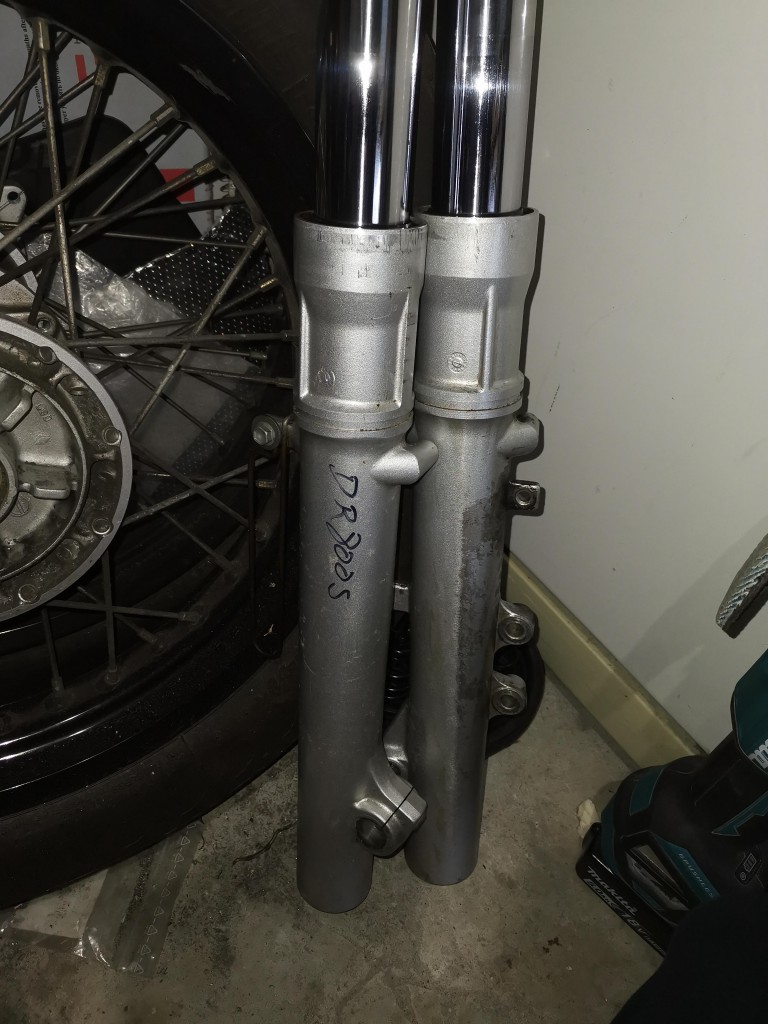

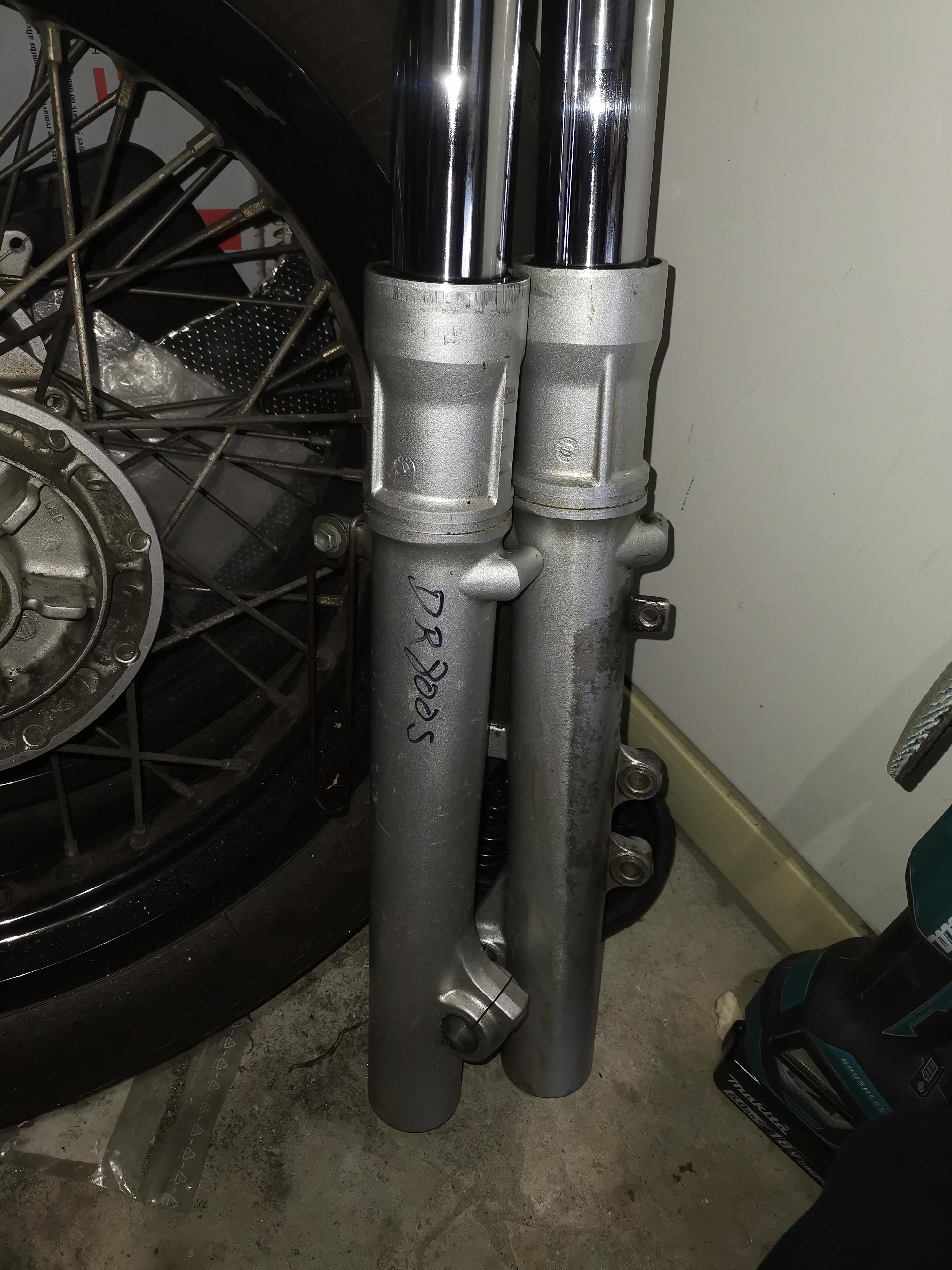

Gestern "zufällig" ne DR Big 800 SR43B
Gabel eingetrudelt,
Satte 6,5cm länger!!! Geil, wird im Winter umgetüddelt damit der Bock wieder einen längeren Nachlauf bekommt und etwas mehr Bodenfreiheit und statt 170mm 240mm Federweg,
geile Sache Parker!

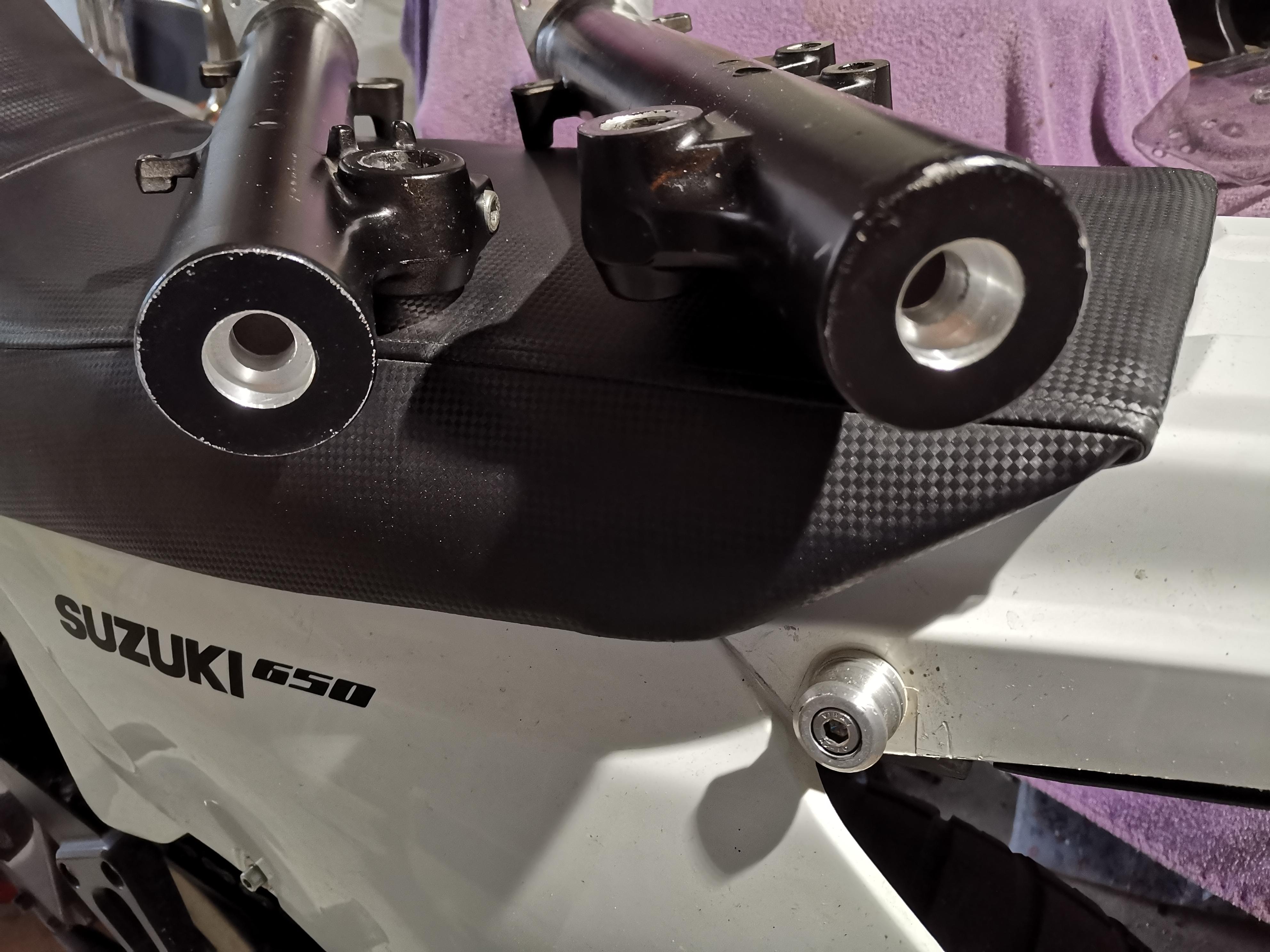

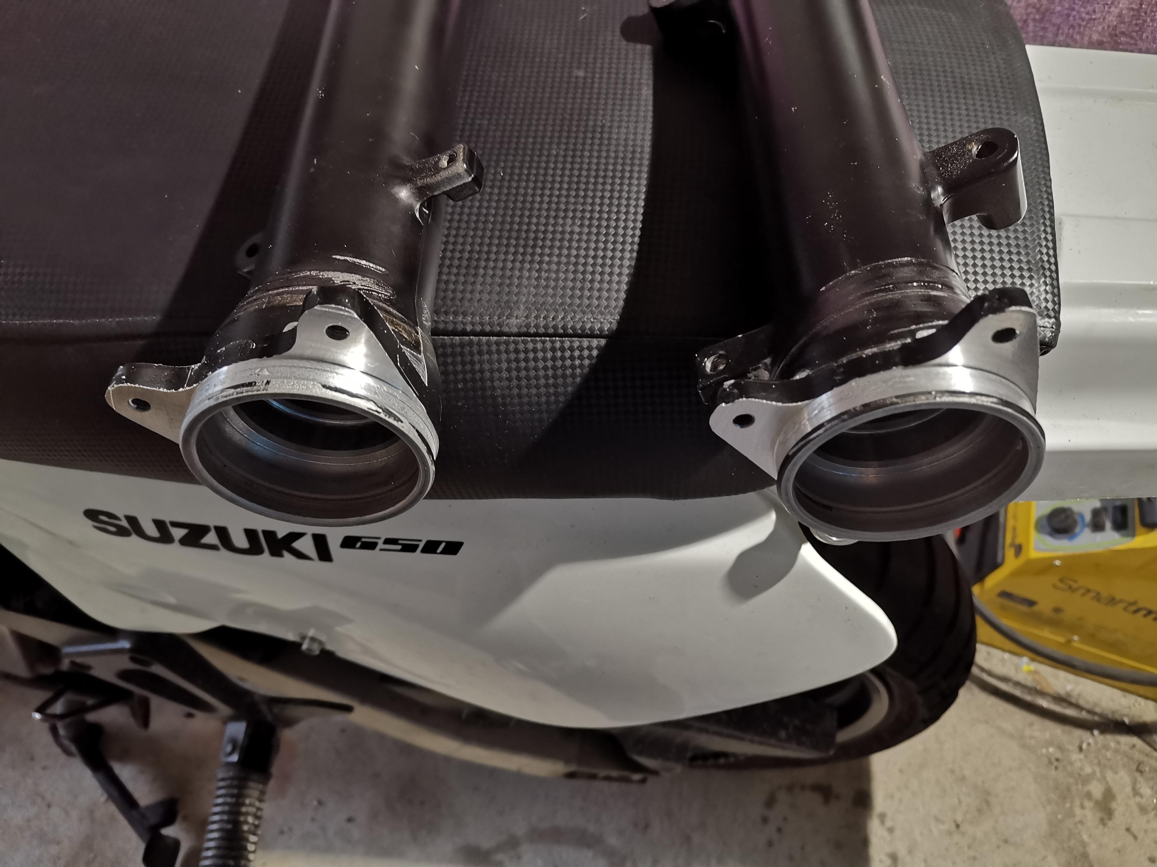

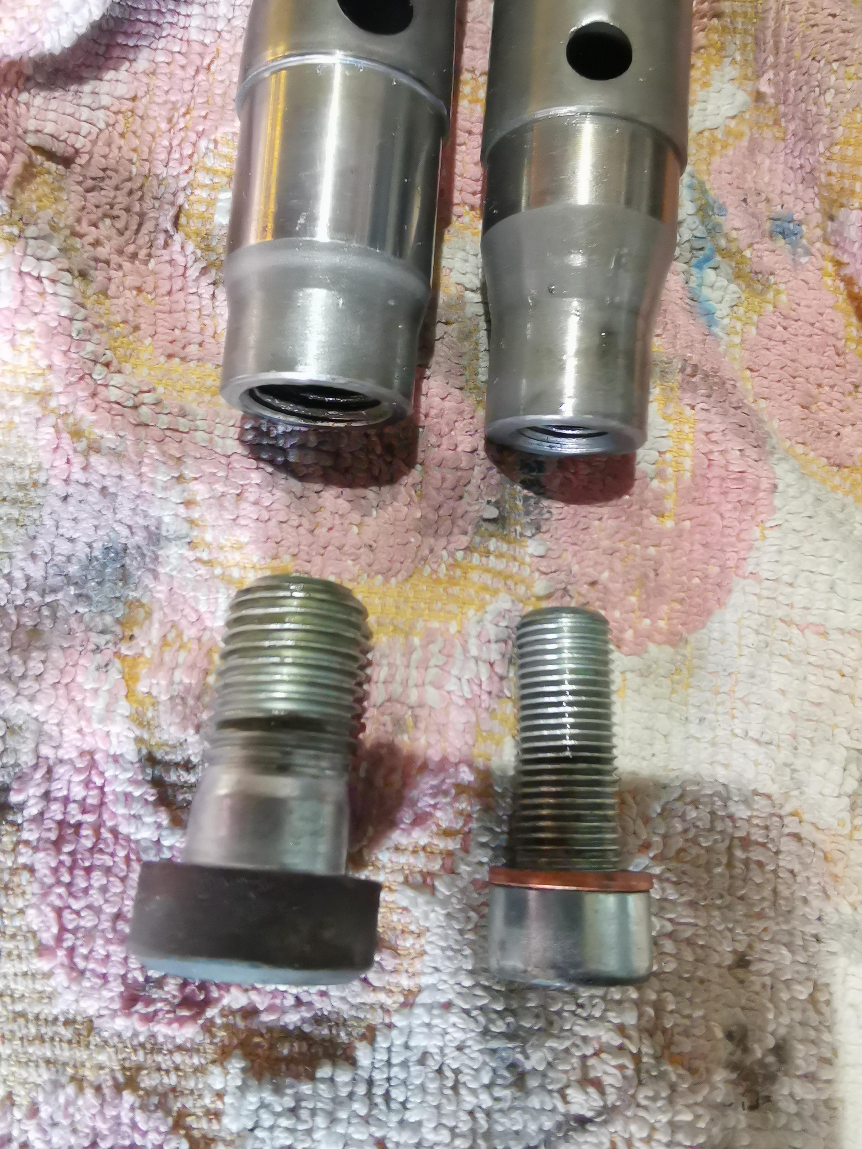

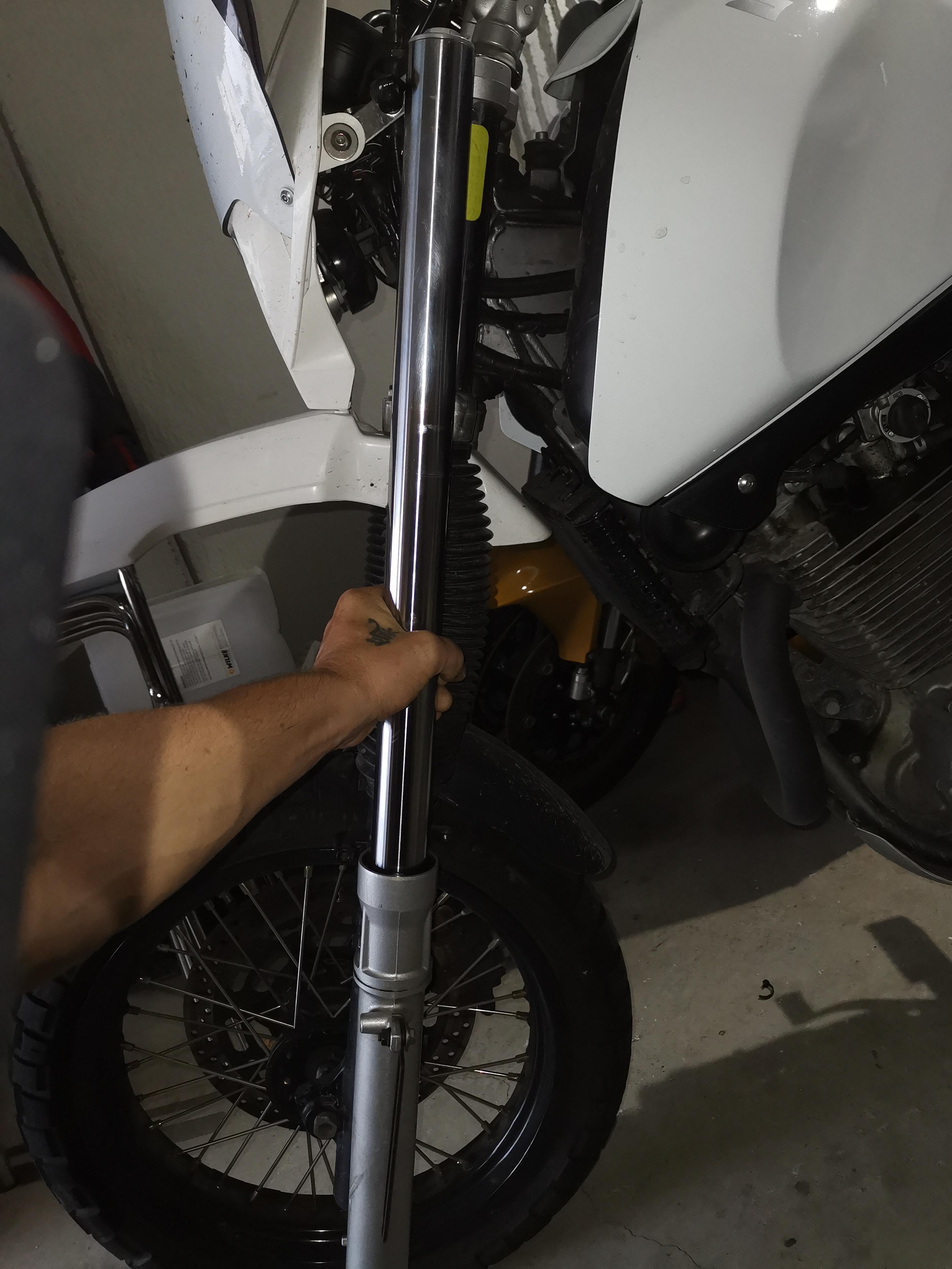

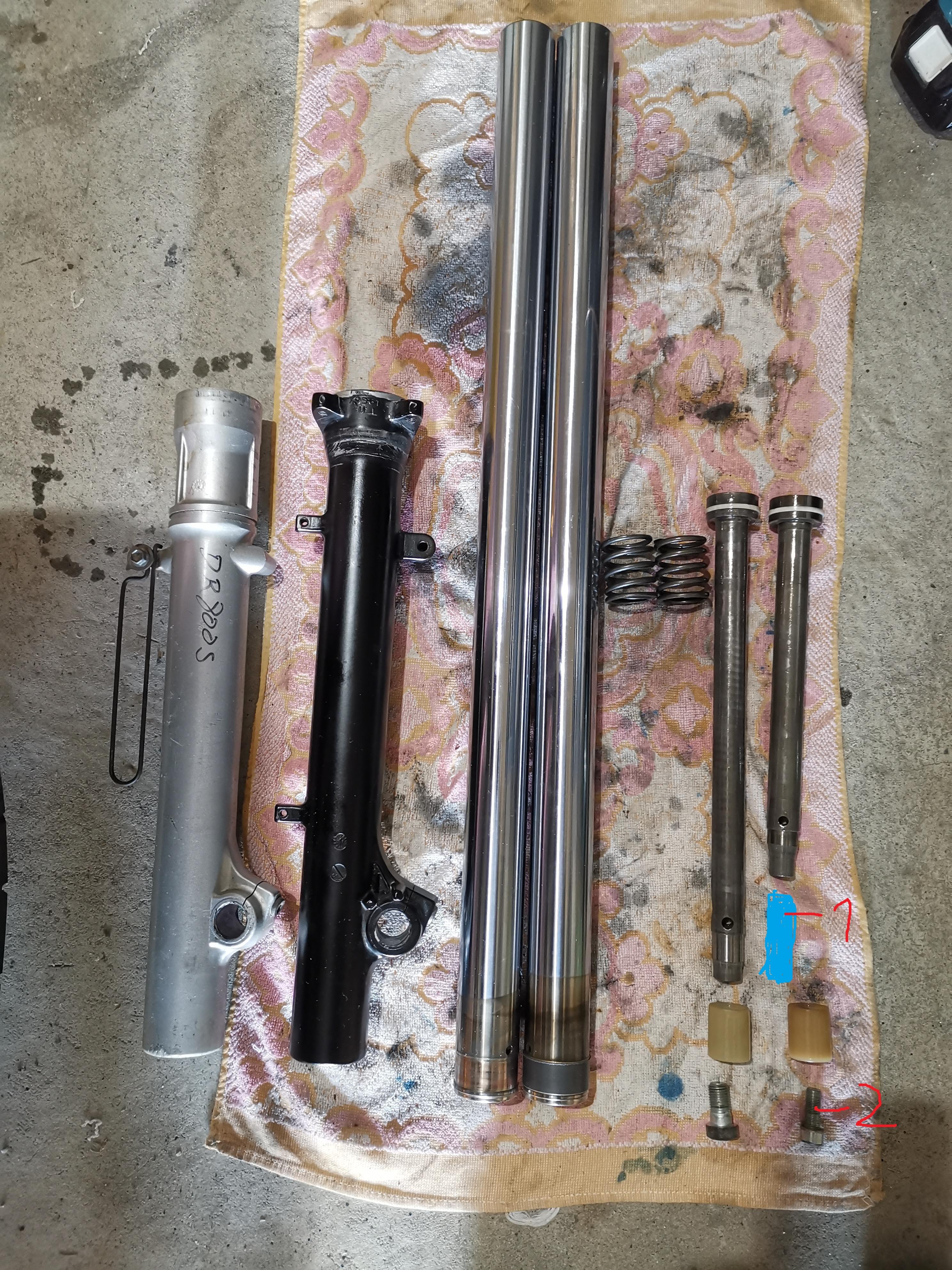

So Jungs die Gabeln heute zerlegt und festgestellt Passt,
Man kann also die XF Gabel mit dem Dämpfer Einsatz der Dr800 Big SR43 zu 70mm mehr Federweg und somit einer Höherlegung der XF verhelfen,
Einzigster Unterschied die Big Gabel hat ne M14 und die XF ne M10 Schraube unten am Standrohr(Das Alu Teil unten)
Ich muss morgen auf der Drehbank lediglich das Loch auf M14 passend bohren und schon ist die XF Gabel mit 240mm Federweg und 7cm Gesamt Länge Höhergelegt,
Rechts sind jeweils die XF Gabelteile und links DR Big zu sehen,
Tauchrochre, Plastikführung unten, Reboundfeder, Gleitringe, Dichtringe, Durchmesser alles das selbe, Suzuki Baukasten sei dank,
Die Federn der Big sind gleich lang wie die original XF Federn, ich werde allerdings meine Wilbers Federn übernehmen.
Der Dämpfereinsatz der Big hat unten auch 4 Ölbohrungen, XF nur 2 Bohrungen,
Das bedeutet die Druckstufe der Big ist weicher,
Dem kann man jetzt mit 15er Öl statt 7,5er oder zuschweißen von 2 Bohrungen entgegenwirken,
Komisch das das noch niemand probiert hat, dabei ist es so einfach machbar

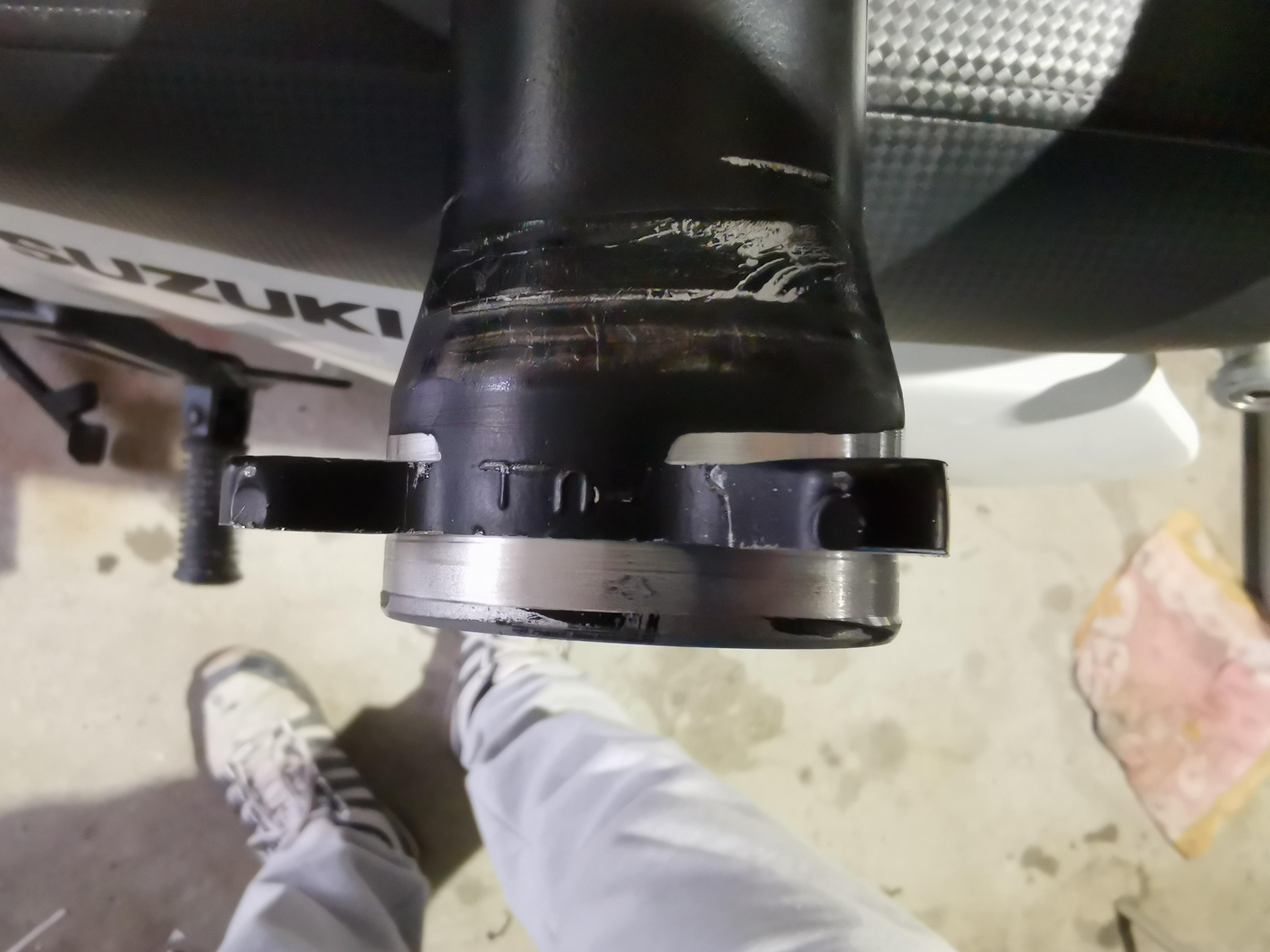

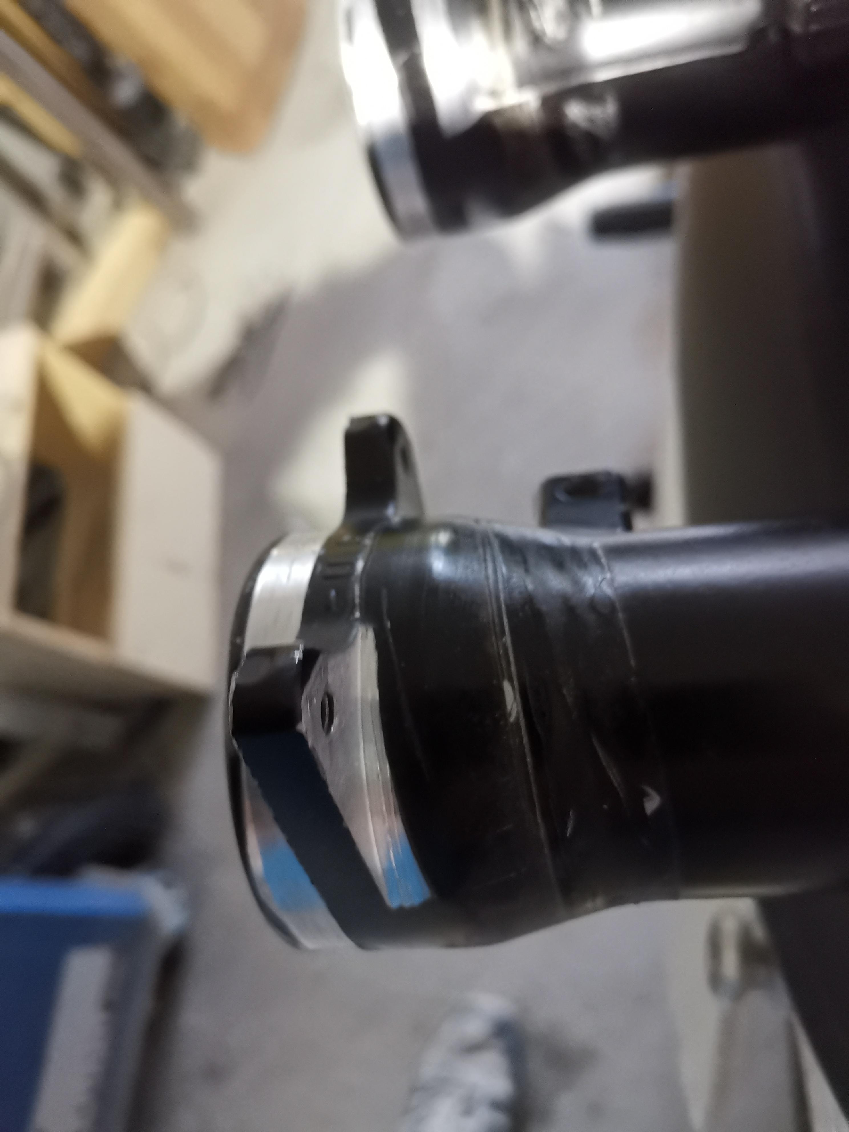

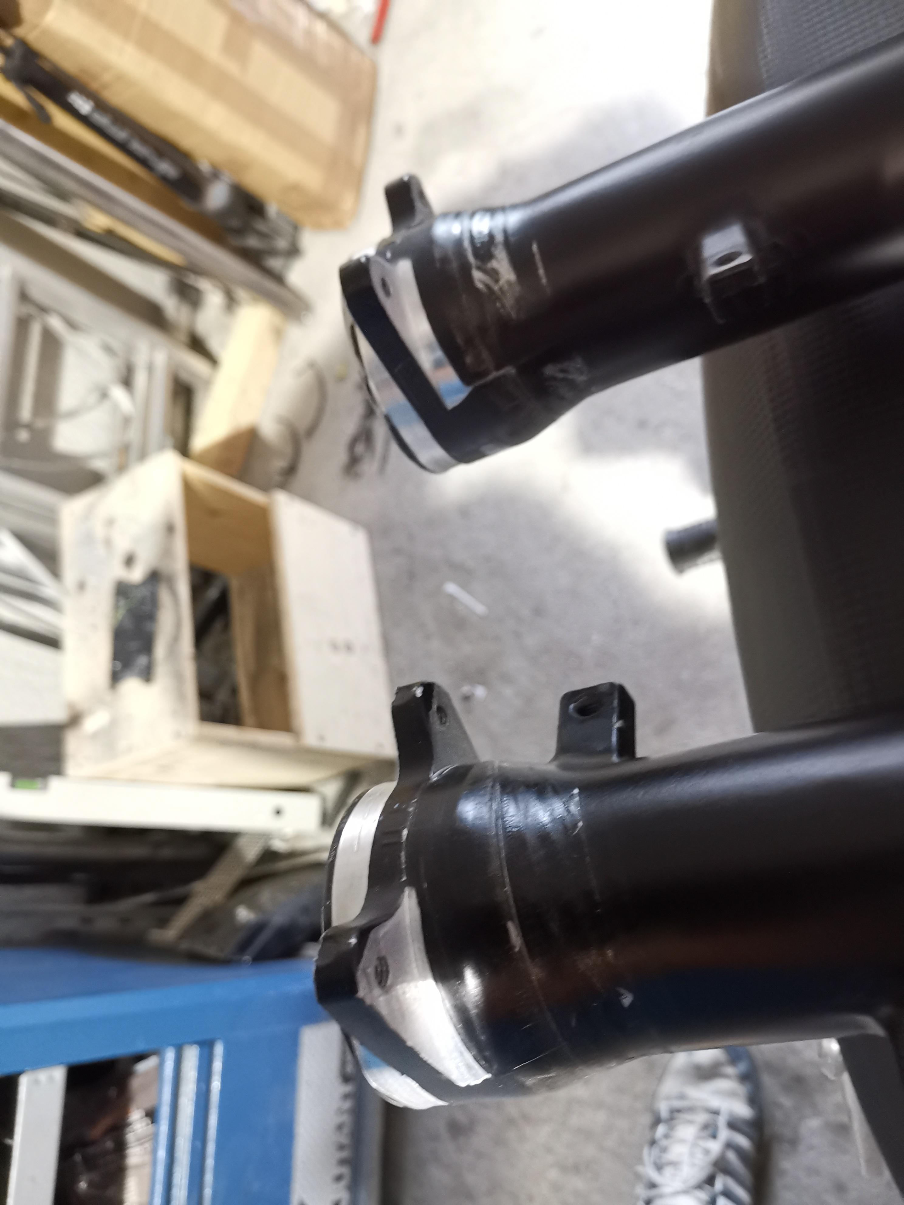

Re: Enduro XF Sumo Crosser
Beitrag von Vau_Zwo »
Heute mal bisschen Gabel gedreht, M14 DR Big Schraube passt jetz unten rein, und für die Faltenbälge gibt's jetzt ne schöne Haltenut, dafür muss der Stabilisator jetzt von unten geschraubt werden, wird geil denk ich

hallo,
hätte man nicht den gleichen effekt wenn man das org.
dämpfungsteil unten mit einem passend gedrehtem rohrstück verlängert (rote 1)
und mit einer angepassten längeren schraube (rote 2)
von unten verschraubt.
man bräuchte keine dr-big teile und die verlängerung könnte individuell ausfallen ! :?
ich mache das in der art bei gabelverlängerungen für youngtimern, wenn die eine
moderne gabel bekommen die meist etwas zu kurz sind.
das funktioniert, selbst in ähnlicher art, bei drückstufenverstellung am gabelfuß.
gruß horst

Doch das geht auch, nur ist das Dämpfungsstück unten einsatzgegärtet, wo es in die Plastikhülsen kommt, und das dann wieder grade zusammenzuschweißen könnte schwierig werden, und die Härte ist dann eventuell nicht mehr vorhanden, oder ein passendes Drehteil und ne längere Schraube,
Zuletzt geändert von Vau_Zwo am 21. Sep 2021, 09:18, insgesamt 1-mal geändert.

Ja da schau ich noch welche Rohre ich nehme. Die müssen halt 43mm haben,
die Big Tauchrochre sind 2 mm länger sonst identisch, man könnte auch mit nem Drehteil den Originalen Dämpfereinsatz verlängern und die Original Gabel höherlegen, das wäre auch ne einfache Lösung gewesen,
