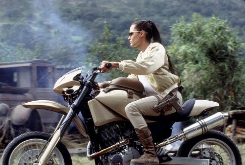

bin hier im Forum fleissig am lesen und da hab ich den Artikel über das Tomb Raider Moped gefunden:
Sieht schon cool aus und da ein xf 650 Motor drin ist machst es natürlich noch cooler. Und hier meine Fragen zu unseren XF's: Hat schon jemand von euch mal die Verkleidung abgemacht (hinten, unter dem Sitz)? Sieht das gut aus? Darf man das? Ist die Verkleidung rechts über dem Auspuff auch als Wärmeschutz gedacht, damit sich der Sozi nicht verbrennt?
Vorne der oben montierte Kotflügel ist auch schick. Bei unserer XF möglich?

Ist das Bild eigentlich gespiegelt? Bei mir schaut so zumindest die rechte Seite aus. :)
