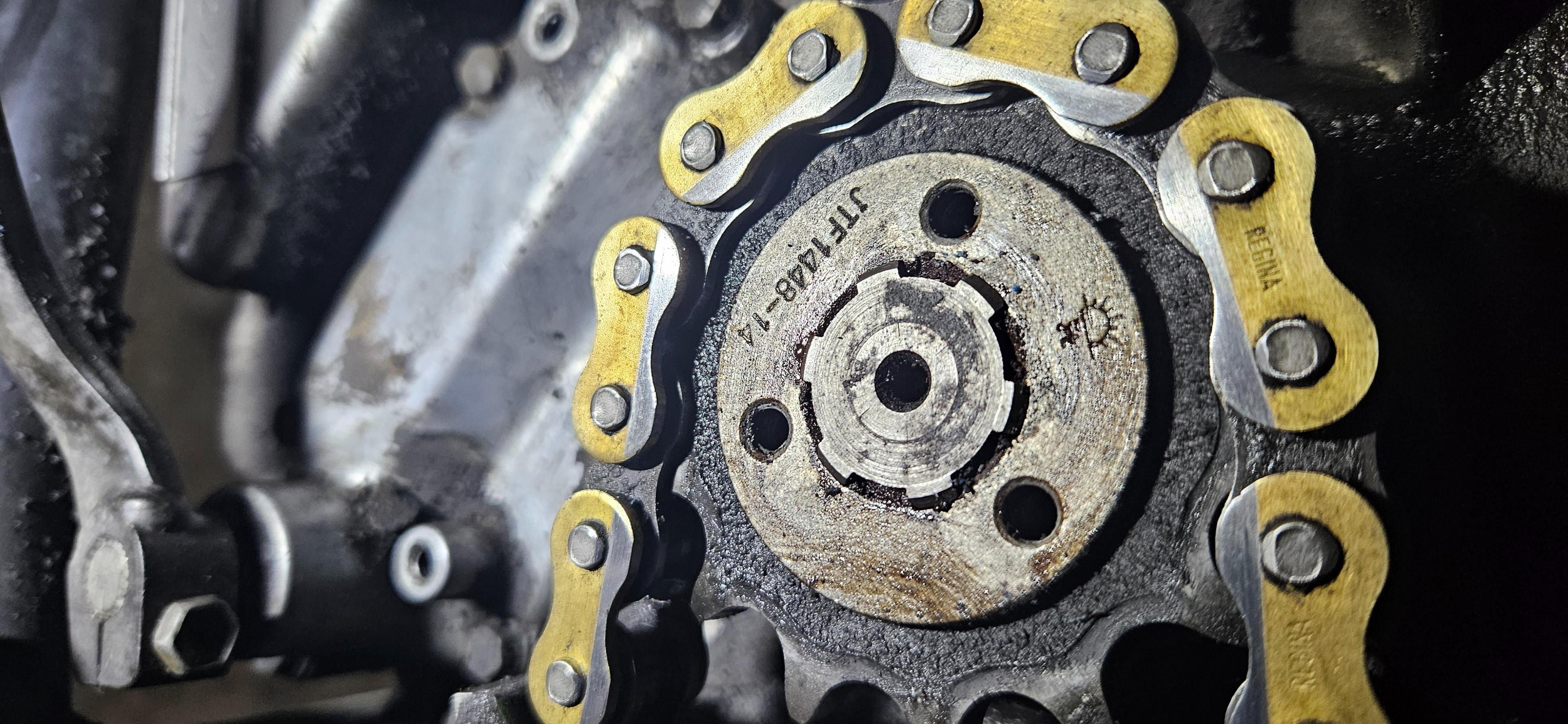

So sieht es bei mir aus.
muß das Thema nochmal hervorholen. Ich wollte auch auf 14er umbauen. Habe Gestern erstmal Grundreinigung der Kette vorgenommen und siehe da Schleifspuren unten an den Kettengliedern. Ein Vorbesitzer hat schon ein 14er eingebaut aber das Sicherungsblech nicht runtergedreht. Als ich das Blech abgenommen habe zum Runterschleifen habe ich mich über den Sitz des Ritzel gewundert. Muß die flache Seite nicht in Richtung des Sicherungsbleches und die gewölbte Richtung Motor? Bei mir war das Sicherungsblech auf der gewölbten Seite montiert.

Verstehe die Frage nicht ganz.
Das Sicherungsblech, ob abgedreht fürs 14er Ritzel oder nicht, gehört auf die Verzahnung der Welle geschoben und dann in der Nut der Welle soweit verdreht bis sich alle 3 Sicherungsschrauben eindrehen lassen.

Sorry, hab die Frage schlecht formuliert. Ist das Ritzel so wie auf dem Bild richtig rum oder gehört die wölbung nach innen?
