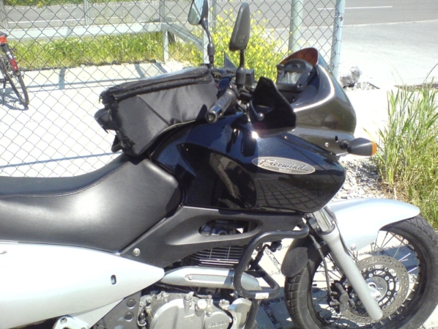

Hi Brummbär,
eine herllich gemachte Sitzbank!!! :)
Das mit dem "Höcker" fänd ich jetzt nicht so praktisch, da ich gern meine Sitzposition wechsele, aber scheint bequem zu sein.
Vor allem der mehrfarbige Bezug schaut fantastisch aus.
Welches Material hast denn benutzt und wo besorgt?
Wie hast die Teile zusammengenäht? (Hand/Maschine?)
Und vor allem was hast für einen Schaum verwendet, und mit welchen Klammern befestigt? (Elektrotacker?)

Hallo Jan,
das Material habe ich im Internet "ersteigert" bzw. "sofort gekauft"
Dort gibt es meterweise Kunstleder in allen möglichen und unmöglichen Farben. Das ist dann deutlich günstiger als z.B. bei Götz Motorsport.
Denn Schaumstoff habe ich als Verbundschaumstoff ebenfalls aus dem Netz.
Zusammengenäht habe ich mit der Nähmaschine und von Hand. Die engeren Radien habe ich mit meiner Nähmaschine nicht geschafft.
Getackert habe ich mit einem Handtacker. Allerdings mußte ich die einzelnen Klammern immer noch zusätzlich "nachdrücken", da die Sitzschale einfach zu hart ist, als dass der Tacker das einfach so schaffen würde. Viel Klammern hat es auch einfach zunächst verbogen, als dass es sie reingehauen hätte.
Ich habe die Sitzbank jetzt ausgiebig in Spanien bzw. auf dem Weg dahin und zurück getestet. Ich bin zufrieden. Zur Not kann man immer noch über die Kante nach hinten rutschen. Man spürt dann halt diese Kante in den Oberschenkeln, was aber nicht unbedingt unangenehm ist. Der Hintern schmerzt am Ende eines Tages deutlich weniger als mit der Sitzbank, die zuvor drauf war. Der direkte Vergleich mit der originalen Sitzbank fehlt mir jetzt leider. Vom Kniewinkel her dürfte die Bank noch höher sein. Allerdings befürchte ich dann einen Verlust der "fahraktiven" Sitzposition. Ich denke, dann sitze ich zu sehr über den Dingen.

Marcus W hat geschrieben:Moin,
wie schon geschrieben, habe ich inzwischen eine frisch aufgepolsterte Sitzbank von Jungbluth auf meiner Freewind.
Die Kosten sind nicht ganz ohne: 164,- inkl. Rückversand.
Ob's eine lohnende Investition war, erzähle ich Euch, wenn ich aus Norwegen zurück bin.
Bin wieder zurück!
Geniale Tour. Die Bank hält absolut, was sie verspricht. Egal, ob fahraktive Haltung weit vorne oder gemütliches Draufrumlümmeln mittig: Immer eine sehr gute Unterstützung für die Sitzhöcker, kein schmerzender Steiss mehr und ein sehr viel besseres Gefühl für das Heck der Maschine.
Selbst ein ganzer Tag quer durch Dänemark und Norddeutschland auf Landstrassen hinterlässt keine Ermüdungserscheinungen im Hintern.
Die breitere Bank stört auch nicht, wenn man mal im Stehen fährt und der Bodenkontakt reicht im Stand auch auf schlechtem Geläuf völlig aus.
Bin 100% zufrieden, exzellent investiertes Geld, unbedingt machen!
