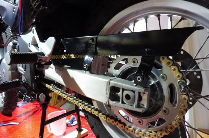

die Kette wurde offen geliefert, Nietschloss war dabei, Clipschloss habe ich dazu genommen und erst einmal montiert. Wenn ich das Nietwerkzeug habe, tausche ich es aus.

Lass das Clipschloss drin. Die Dinger sind völlig harmlos, solange man sie richtig rum montiert :lol:
Beim Vernieten kann man viel mehr falsch machen als mit so einem Teil.

Bis 34PS ist das Clipschloss laut Beschreibung geeignet, was mit der höheren erreichbaren Geschwindigkeit der 48PS Version zusammenhängen dürfte, meiner Meinung aber Unfug.
Mit dem Nietwerkzeug kann wohl fast jede Niete nieten, früher mit dem Hämmerchen Bremsbeläge auf die Backen zu nieten brauchte schon etwas mehr Gefühl.
