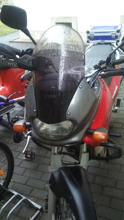

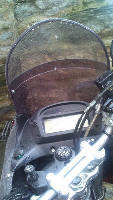

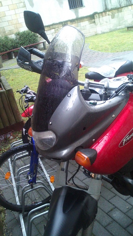

Es wurde grade aufgrund eines Bedienungsfehlers alles gelöscht was ich schrieb, daher müssen jetzt erstmal die Bilder reichen:
Bild 1:
Bild 2:
Bild 3:
Soweit!

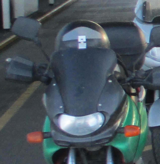

So siehts aus: Bild

Die Tourenscheibe schneidet ja schlecht ab und dieser abgebildete Aufsatz passt ja von der Form her nicht auf die normale Scheibe. Wäre jetzt die logische Alternative Tourenscheibe UND Aufsatz?
Und wenn ja,welcher Aufsatz? Es gibt ja 2 Varianten. Einmal oben abgerundet und einmal eines,das nach oben hin breiter wird.
Hat da jemnad Erfahrungen?

@wbdz 14: Wenn ich das richtig sehe,hast du ja auch tourenschild und Aufsatz.So richtig?
