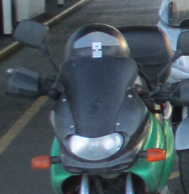

ich muß hier mal nachhaken.
Die Tourenscheibe schneidet ja schlecht ab und dieser abgebildete Aufsatz passt ja von der Form her nicht auf die normale Scheibe. Wäre jetzt die logische Alternative Tourenscheibe UND Aufsatz?
Und wenn ja,welcher Aufsatz? Es gibt ja 2 Varianten. Einmal oben abgerundet und einmal eines,das nach oben hin breiter wird.
Hat da jemnad Erfahrungen?
Zur Montage der Tourenscheibe: Wie kann ich verhindern,daß sich das Gummi mit dem Gewindeeinsatz mitdreht. Kann man da irgendwie dahintergreifen?

Re: Technik-Beitrag Windschild-Umbau
Verfasst: 14. Mär 2017, 14:16
von Ronny
so sollte es wohl sein. Ich versuche gerade meine Muttern rauszudrehen. Da dreht sich aber augenscheinlich innen alles mit
Verfasst: 14. Mär 2017, 15:25
von blaze
Dann waren sie wahrscheinlich viel zu fest angezogen. Wenns gar nicht geht dann bau den Tacho aus bzw. die Verkleidung ab
und versuch sie von der anderen Seite gegen zu halten. Die Scheibenkonstruktion bei der Xf ist ein Griffs ins Klo
Verfasst: 14. Mär 2017, 15:57
von Ronny
Hab es gerade gelöst. Wenn ich immer ein wenig an der scheibe ziehe,dann hält das Ganze und die Schrauben gehen raus.
@wbdz 14: Wenn ich das richtig sehe,hast du ja auch tourenschild und Aufsatz.So richtig?
