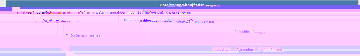

loop hat geschrieben:
um ein Bild vom Vergaser zu sehen, bitte ich um eure Mail adresse.Wie ich gelesen habe, kann ich hier keine bilder hochladen.DAnke... eddy
Hier gehts zum Thema Bilder Upload
Das war einmal so. Heute geht es lt. angehängtem Pic direkt im Beitrag.
