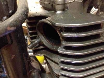

Kurze Zwischenmeldung:
Stehbolzen sind eingebaut und müssen, laut meinem Kumpel von der Dekra, nicht einmal eingeklebt werden. Die halten bei Autos auch ohne, hab sie wie bei einer KLE montiert.
Habe von Ihm dazu spezielle Kupferunterlegscheiben bekommen die durch die Stauchung das ganze sichern.
Nun kommt man Prima mit ner 13er Nuss ran.
Langzeittest ausstehend...
Im Bild: Nr1 montiet

Re: der krümmer und das ewige leben
gar ned schlecht die lösung... bin ja gespannt wie gut das hält, da die vibrationen unseres singles ja doch etwas kräftiger sind als die bei nem auto...

Jo, das wird noch spannend, wobei die Stehbolzen beim Auto (beim Diesel werden sie ja auch ganz schön durchgeschüttelt denk Ich ) gern ein Autoleben lang halten, also mehrere Hunderttausendkilometer.Isegrim hat geschrieben:gar ned schlecht die lösung... bin ja gespannt wie gut das hält, da die vibrationen unseres singles ja doch etwas kräftiger sind als die bei nem auto...

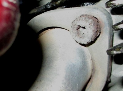

ich muss dieses Thema noch'mal wecken: Mir ist vorhin die äußere (in Fahrtrichtung linke) Krümmerschraube abgerissen. Und dass, obwohl sie sich in den letzten Monaten gelockert haben muss - war nämlich locker, der Krümmer. Ich habe mich ein wenig mit Ausbohren beschäftigt (nachdem zum Anbohren - Bit-reinschlagen+lösen) nicht mehr genug Schraube da war. jetzt hat mich etwas der Mut verlassen.
Ist es richtig, dass die Bohrung für die äußere Schraube durchgeht und von hinten vor dem Zylinderkopfschraubenkopf zu sehen ist. Dass Durchbohren (wg. Gewindeschneiden ja vorteilhaft) also möglich ist ?
Sonst such' ich mir jemanden, der dort eine Reparaturbuchse für Sacklöcher einsetzt.
Merkwürdigerweise konnte ich bei der inneren Schraube eine mit Sechskantkopf nehmen. Eine 13er Nuss hat knapp neben den Krümmer gepasst.
Jep bohrung geht durch.
