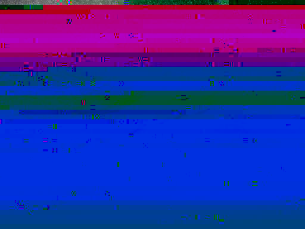

Ich muss meine Sitzbank demnächst mal flicken (Hat eigentlich jemand eine Idee, wodurch die Risse seitlich unten am Knick entstehen?), und hätte gerne einen modernen, strukturierten Bezug, wie er beispielsweise bei der BMW F800 GS verwendet ist.

Nur mit dem Defekt muss ich euch mal Fotos zeigen, bei mir sieht es aus, als ob es von außen zerschnitten wäre. Auf beiden Seiten. Hab schon an Sturzschaden gedacht, aber die Sitzbank kommt doch nicht auf die Erde.
Falls ich dich richtig verstehe: Wenn die Sitzbank vorne nicht richtig in der Führung sitzt, hat sie zuviel Spiel und "schubbert" am Rahmen. Das kann beim nachlässigen Aufsetzen der Sitzbank passieren. Die Sitzbank knackt dann so seltsam beim Sitzen - bis der Haken, der vorne am Tankende eingeführt werden soll, abbricht :-( , weil er nur aufliegt.
Habe ich mich verständlich ausgedrückt? Falls nein, Foto.

Hier mal zwei Bilder der Katastrophe:
rechte Seite
rechte Seite
IMG_5174 (Large).JPG (115.92 KiB) 4782 mal betrachtet
linke Seite
linke Seite
IMG_5173 (Large).JPG (143.32 KiB) 4782 mal betrachtet

Das auf den Fotos abgebildete ist genau das, was ich meine. Die Sitzbank hat zuviel Spiel durchs falsche Einsetzen. Dadurch hat sie seitlich Spiel und setzt mit der Kante auf dem Rahmen auf, was sonst normal nicht passiert.

Hmm, ich glaube das irgendwie nicht. Zum einen merkt man ja doch ziemlich gut, wenn die Bank nicht einrastet, das ist mir zwar auch schon passiert, aber ewig nicht mehr.
Außerdem zeigt die nähere Betrachtung (auch in den Bildern zu sehen) Spuren auf der Außenseite, dort wo der Rahmen nicht hinkommt.

Ich habe schon mehrere Sitzbänke gesehen wo es auch genau an dieser Stelle zu rissen gekommen ist. Allerdings auch meist kleine sehr saubere Schnitte. So "ausgefranst" wie bei AOS war es meist nicht. Ich könnte mir vorstellen, dass durch thermische Beanspruchung das Material Stück für Stück nachgibt und von innen aufplatzt.
