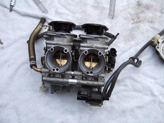

Ich möchte die Bilder mit den verschiedenen Anschlüssen auch gerne sehen.
Leider sind die für mich unbrauchbar verpixelt.
Kann mir jemand sagen, wo ich die Bilder noch finden kann?

Ich hab es nur 2min probiert die Vergaser so herauszunehmen, dann gleich den Luftfilter nach hinten geschoben. Da ich die Vergaser ein paarmal herausnehmen musste bis ich die Ursache endlich gefunden hatte (undichter Vergaserdeckel, somit hat die Membrane Nebenluft bekommen), hab ich's dann gleich so gelassen bis alles wieder ok war.
Aber hier nochmal die Bilder. Ich glaub durch den Providerwechsel sind die meisten aus den alten Posts wohl verschwunden.
Den Rest kann man aus dem Buch oder einer Explosionszeichnung auf http://www.cmsnl.com erkennen.
Allerdings bin ich dem guten Rat gefolgt, alles Unnoetige herauszuschmeissen. Da mein Magnetventil sowieso kaputt war, hab ich gleich die damit verbundenen Schlaeuche rausgenommen und die Anschluesse versiegelt. Absolut kein Problem, aber soviel mehr uebersichtlicher. :D

Auf diesem Bild ist in der Mitte zwischen den beiden Vergasern ein dicker Schlauch zu sehen.
Hier auf dem Bild zeigt er nach unten.
Kann mir jemand sagen, wo der angeschlossen wird?
Hab leider keinen passenden Anschluss in der Nähe gefunden, und ihn einfach in den Luftfilterkasten reingelegt.

rechts im luftfilterkasten ist eine rechteckige vertiefung, da liegt das ende des schlauchts normalerweise.
Re: Vergaser verstopft
Verfasst: 1. Aug 2014, 11:25
von Gelöschter Benutzer 1333
Genau da soll er auch sein. Nennt sich Entlueftungsschlauch und ist im Bild ganz oben :D

Ja, und genau da liegt er auch.
Tolles Bild, danke euch!
