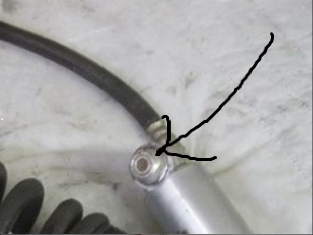

soweit ich weiß, ist am originalfederbein nicht nur die federbasis, sondern auch die druck- oder zugstufe einstellbar. jedenfalls ist am ausgleichsbehälter gegenüber dem anschluß eine einstellschraube.

wbdz14 hat geschrieben:soweit ich weiß, ist am originalfederbein nicht nur die federbasis, sondern auch die druck- oder zugstufe einstellbar.
Ist die Zugstufe, kann man im ausgebauten Zustand schön testen.
Und der Ausgleichsbehälter soll angeblich mit Stickstoff gefüllt sein (werden).
Nach einigen Recherchen in anderen Foren hab ich mich damals beim Federwexel dazu entschieden,
mit einer Federgabelpumpe vom MTB Luft nachzupumpen, ca. 10 Bar.
Ach ja, drinnen war damals nix mehr.
