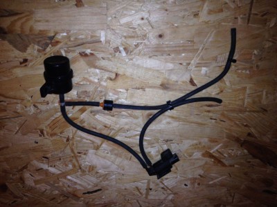

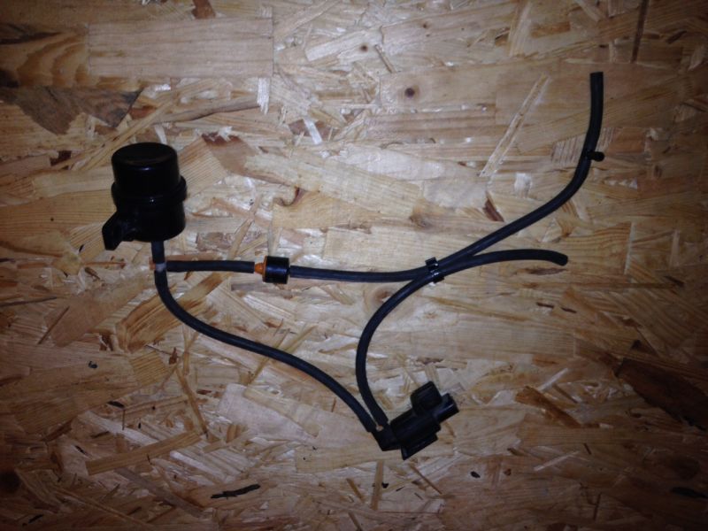

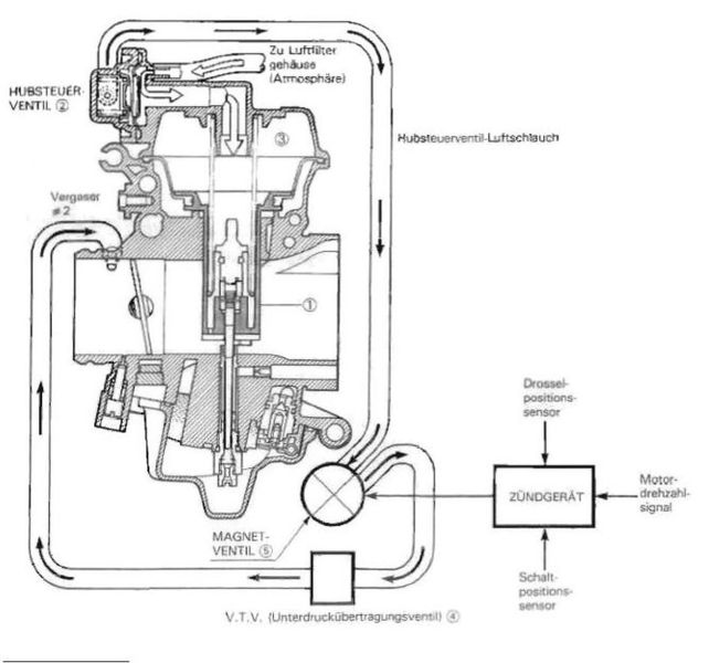

Die CCM hat das gleiche Geraffels.

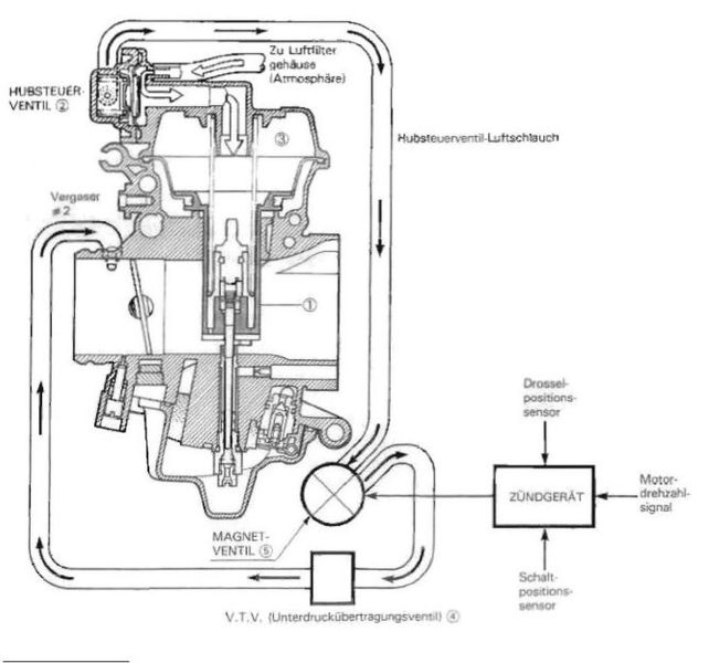

So sieht´s aus:
und so funktioniert´s:
Ich hab den einen Unterdruckschlauch der vom Ansaugstutzen kommt auf den anderen Ansaugstutzen geklemmt
und dessen "Gummihütchen" auf den Anschluss des Hubsteuerventils geklemmt um dieses zu verschliessen.

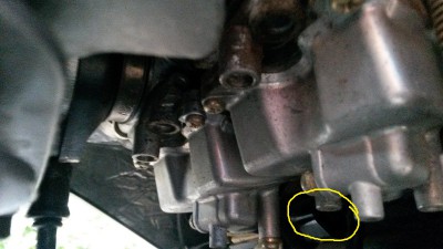

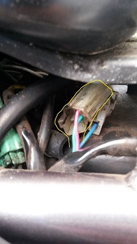

ich bin mal deinem Tipp gefolgt und hab den HRT von Hessler genommen. Kein Schnäppchen aber ok, ich wollte ja basteln und wollts ja so.

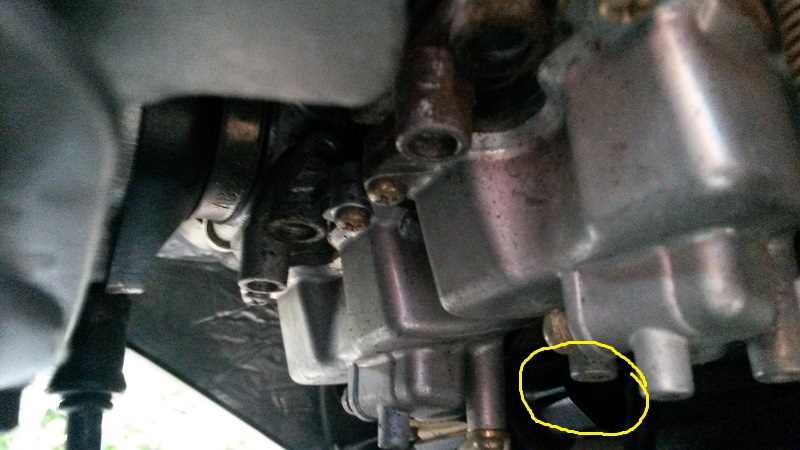

Hier die Fotos, hoffe das klappt... sind ein paar von Krümmer, Stecker am Vergaser (schwer zu erkennen weil schwer zu fotografieren) und der unter der Sitzbank.
Ich glaube ja, dass der am Vergaser eh überflüssig war. So wie ich es in den Threads verstanden habe, greifen die nur in den ersten Gängen. Und wenn die nicht mehr gemeldet werden, entfällt der Rest. Also praktisch das erste Glied in der Kette....

Hier die Fotos

Das Kabel war bei mir auf der linken Seite unter der Sitzbank. Hoffe ich hab auch die richtigen erwischt.... ;-)
