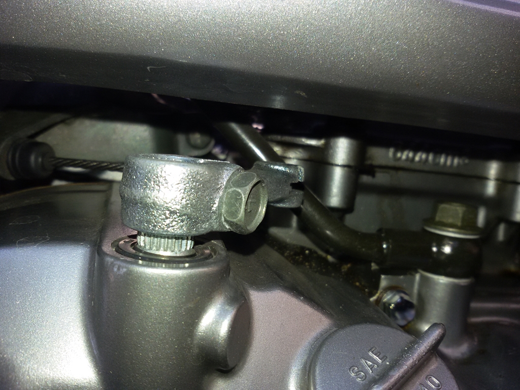

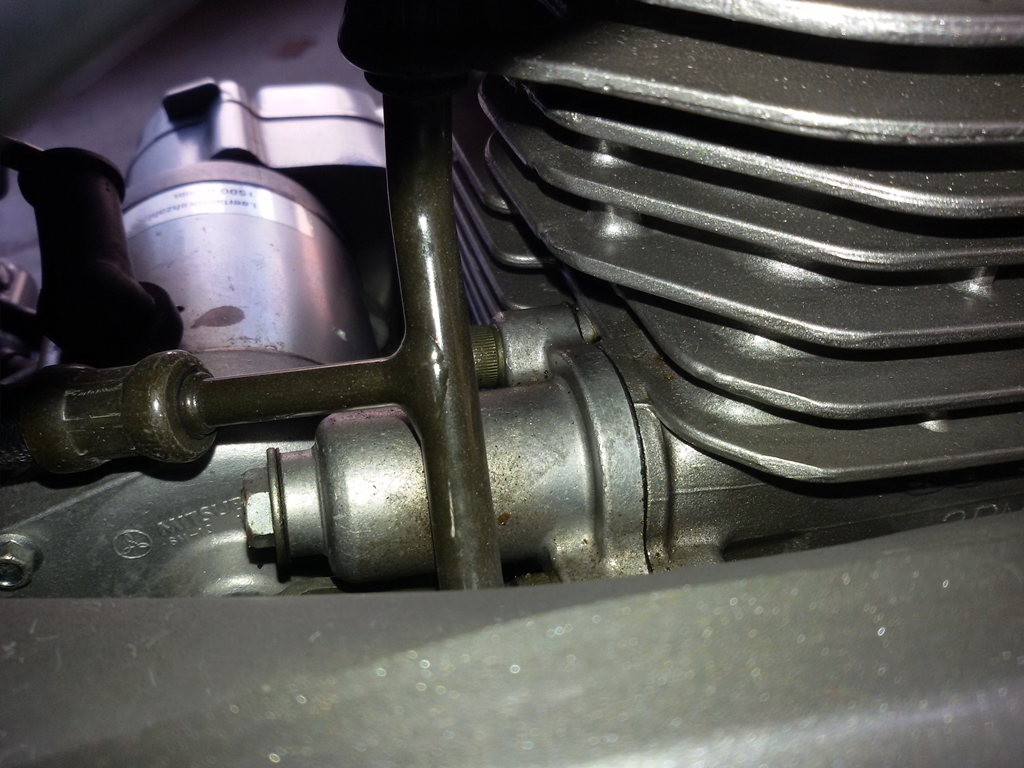

Re: Steuerkettenspanner: nur Papierdichtung oder auch Dichtm
so sieht das aus , bin heute mal 50 km auf der Autobahn damit sie mal richtig warm wird
unten an der Fussdichtung läuft das Oil auch entlang
an der Kettenspannerdichtung sehe ich auch Oil
bin mir jetzt nicht mehr sicher ob es nun an der Fussdichtung oder an der Kettenspannerdichtung liegt ,
wahrscheinlich wird ja das Oil eher runterlaufen vom Kettenspanner zur Fussdichtung und nicht umgekehrt
gibt da noch ne gute Methode das sicher festzustellen
die Fussdichtung sieht optisch eigentlich sehr gut aus
das ist das typische bild für eine undichte steuerkettenspannerdichtung. läuft immer rechts am ventilfuß nach vorne. wenn dein bild nicht täuscht, hat da einer keine papierdichtung reingemacht, sondern nur silikondichtmasse oder hat versucht, eine defekte dichtung mit dieser zu verschleiern.
Doringo hat geschrieben:bin mir jetzt nicht mehr sicher ob es nun an der Fussdichtung oder an der Kettenspannerdichtung liegt, wahrscheinlich wird ja das Oil eher runterlaufen vom Kettenspanner zur Fussdichtung und nicht umgekehrt gibt da noch ne gute Methode das sicher festzustellen
Bei mir sah die Kettenspannerdichtung auch aus wie kaputte Fußdichtung. Scheint ein typische Schadensbild zu sein. Im Zweifelsfall wechselt man zunächste die Spannerdichtung, weil weniger Arbeit.
Optisch kann man das meines Erachtens nicht wirklich beurteilen.Doringo hat geschrieben:die Fussdichtung sieht optisch eigentlich sehr gut aus
habe es mir heute nochmal genauer angeschaut undwbdz14 hat geschrieben:das ist das typische bild für eine undichte steuerkettenspannerdichtung. läuft immer rechts am ventilfuß nach vorne. wenn dein bild nicht täuscht, hat da einer keine papierdichtung reingemacht, sondern nur silikondichtmasse oder hat versucht, eine defekte dichtung mit dieser zu verschleiern.
genauso scheint es zu sein wie Du schreibst
Vielen Dank nochmal für den Hinweis
