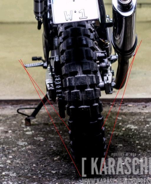

mir ging es um das bild. da sieht es so aus, als könnte es knapp werden. der schräglagenwinkel wäre aber scheinbar sicher über der reifenhaftungsgrenze.
- 1.jpg (51.38 KiB) 10555 mal betrachtet

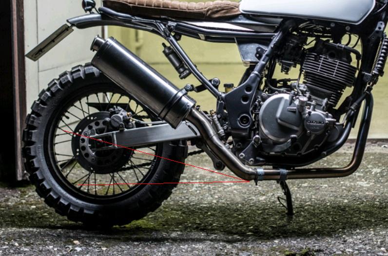

du hast die gute allerdings leicht von oben fotografiert, schwingenende liegt ja deutlich höher als der auspuff, sodaß die reifenaufstandsfläche irgendwo höher sein muß.

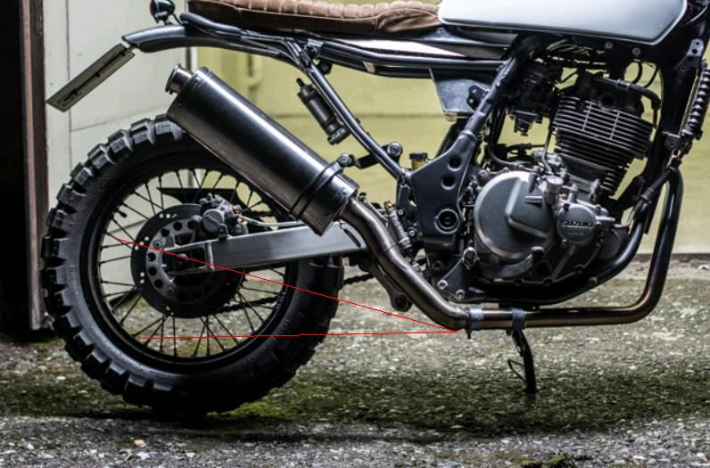

- 3.jpg (87.06 KiB) 10555 mal betrachtet
und gute 45 grad sind bei der xf allemal realisierbar. jetzt noch ne bodenwelle, in der das fahrwerk eintaucht und dann könnte es schon eng werden. ist anhand der bilder allerdings wirklich schwer zu beurteilen. das freewindfahrwerk, das du ja wohl nicht verändert hast, bietet ja eine enorme schräglagenfreiheit, und, bevor die rasten kommen, schrabbelt der hauptständer. und wenn deine stiefel schon bodenkontakt haben, ist´s zu den rasten nicht mehr weit.

Um 50° sind auf der Straße unbter Idealbedingungen realisierbar.
Das heißt ein passender und warmer Reifen, Druck auf den Rasten und ein toller Aspahlt mit entsprechender Temperatur.
Hmmmm, ob eine Scrambler mit TKC 80 das ideale Mopped zum Kurven glühen ist? Soll sie das sein? Denke eher nicht, oder?
Die sieht toll aus, damit kann man gemütlich bis fix fahren und hat einen enormen Eisdielenfaktor.
Mir wäre es bei dem schönen Mopped gleich ob ich 3° mehr oder weniger Schräglage erzielen kann. Wenn's schleift, weiß man das man am Ende ist...

wenn die rasten zuerst schleifen, hast du recht. wenn der schöne neue edelstahlauspuff zerkratzt ist, ist´s verdammt ärgerlich. und wer sagt denn, daß die contis immer drauf bleiben. das teil ist aufgrund seines geringen gewichts sicher sehr wendig und fällt wahrscheinlich fast von selbst in die kurve. und so wie ich knüppi einschätze, ist er sicher kein kind von traurigkeit, der erst eine rennstrecke braucht, um vorsichtig die grenzen auszuloten. der krümmer ist zwar von der roadster, aber wenn man sich das s chs-teil genauer anschaut, wird bei ihr der auspuff direkt am rahmenunterzug geführt, bei der scrambler sind da ein paar cm platz.
