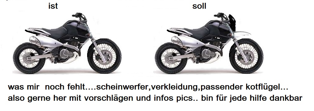

Actueller Stand vom *Project-Suzie*
Re: BOBSTER - SCRAMBLER und Co
Verfasst: 31. Mär 2016, 23:58
von AoS
Ich hab mal ausgegraben, was ich Anno 2002 mal mit MS Paint verbrochen habe. Nicht so unähnlich.
Verfasst: 1. Apr 2016, 01:26
von Perry
wie geplant also.... :D
fehlt nur noch die Maske und Scheinwerfer
evtl hat ja noch jemand im Forum was passendes :P
