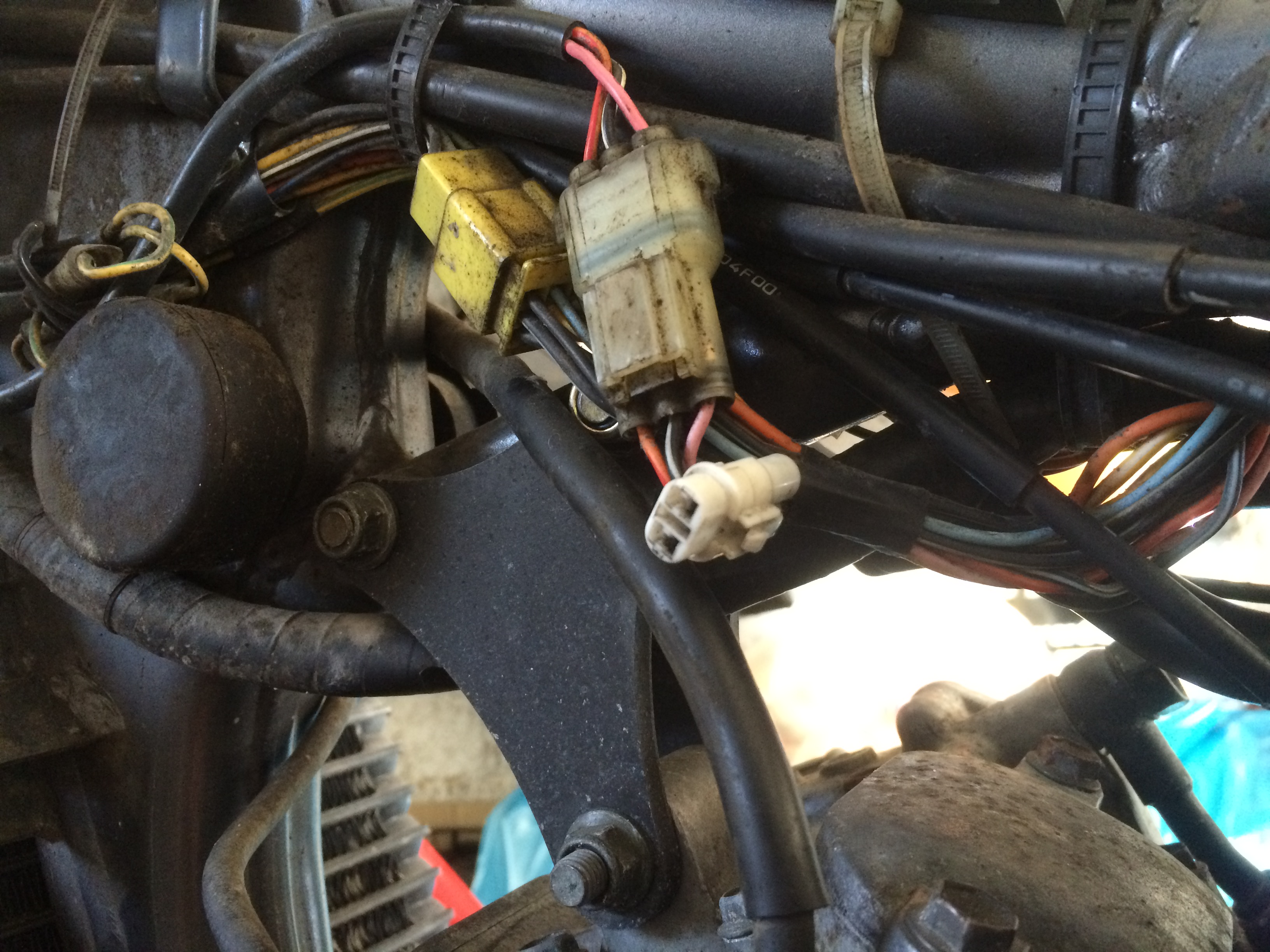

Kann mir jemand sagen was auf diesem stecker stecken sollte ? Ich hab da nic abgezogen, vielleicht hat der Vorbesitzer da was gemacht was er nicht hätte tun sollen ?
