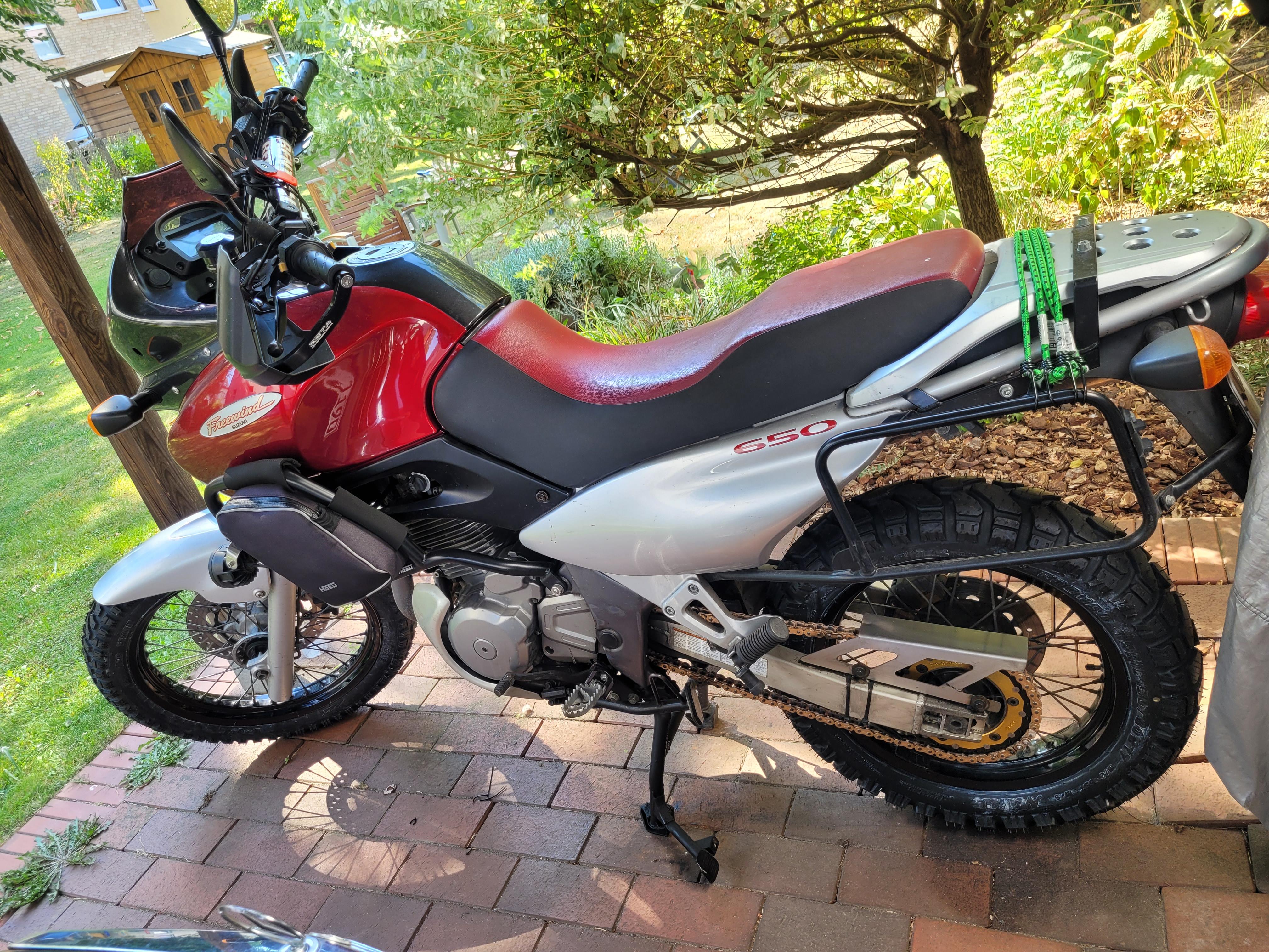

Nachdem ich mich langsam traue meine "neue" Freewind etwas flotter zu bewegen habe ich genaueren Blick auf die Reifen geworfen.... und bereue es.
Es sind 11 Jahre alte Metzeler Lasertec drauf. Wie kam die Kiste im Mai damit durch den TÜV ??????
Sollte ich mal dort anrufen??? den Bericht habe ich ...
Was kommt als nächstes? Was empfiehlt man 2022 jmd. der Reifen für vornehmlich gutmütig Straße sucht aber doch abseits vom Asphalt erste Erfahrungen sammeln und nicht zu viel ausgeben will?
Bridgestone AX41?
Avon Trailrider?
Conti ContiEscape?
Conti TKC70?
Metzeler Tourance?
Mitas E08?
Bridgestone AX41?
Avon Trailrider?
Conti ContiEscape?
Conti TKC70?
Metzeler Tourance?
Mitas E08?

ja den habe ich auch drauf auf der FreewindXplorer hat geschrieben: 27. Okt 2022, 23:40 Ich habe wieder Mitas e07 plus hinten und den normalen e07 vorne. Absolut zufrieden. Fährt sich auf Asphalt top. Haftung in Kurven top und eigentlich fast kein Unterschied zu Straßen Pneu. Der e08 ist ja schon eher ein reiner Straßenreifen, für abseits fester Wege höchstens wenn es trockener Schotter ist.
Andererseits fahren auch Leute mit einer Customchopper von Europa bis nach Magadan. Auf Straßenpellen. Alles relativ.
wenn man aber nur Strasse und Autobahn fährt hält der Hinterreifen nicht lange, der ist eigentlich mehr für schlechte Strasse oder Schotter geignet

Re: Welche Reifen für vornehmlich gutmütig Straße?
Mir hat eben Heidenau geantwortet:
Das Fahrzeug hat vorne die Dimension 100/90-19 57H (210km/h) als Vorgabe von Suzuki. In der Reifengröße bieten wir den K60 Scout oder K60 Ranger nicht an. Es gibt nur den Standardreifen K60 mit Speedindex T (190km/h), der aber leider keine M+S Kennzeichnung besitzt.
Theoretisch würde dieser Index auch ausreichend sein, denn das Fahrzeug ist mit einer maximalen Höchstgeschwindigkeit von 160km/h angegeben. Aber nach der seit 2020 gültigen Regelung ist eine Unterschreitung nur möglich,
wenn die Reifen eine M+S Kennzeichnung besitzen bzw. nachträglich eingetragen werden.
Da das Fahrzeug zudem eine Reifenfabrikatsbindung besitzt, ist eine Eintragung aller von der Vorgabe des Fahrzeugherstellers vorgesehenen Reifen grundsätzlich notwendig.
Falls Sie die Reifen eintragen lassen möchten, können wir Ihnen gerne eine Bescheinigung zur Verfügung stellen.
Heidenau sagt im Anchluss sie haben die Kombination aus K60 vorne und K60Ranger hinten auf keinem Fahrzeug getestet, so das sie hierzu keine konkrete Aussage treffen können, aber das sollte machbar sein.
In Polen montieren sie anscheinend Scout und Ranger mit 110/80 vorne.
Das ist nur -0.6% Umfangdifferenz laut https://www.reifensuchmaschine.de/reife ... echner.htm ...
