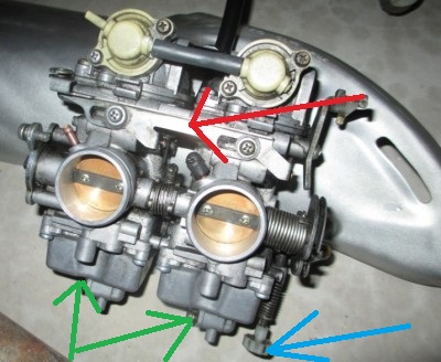

bin mir nicht sicher, ob wir nicht aneinander vorbeireden. die einstellschraube für der drosselklappenanschlag ist links ein weißes plastikschräubchen, ablassschrauben der schwimmerkammern sind beide von rechts zugänglich, sind aber schlitzschrauben und keine inbus. den drosselklappenanschlag ich muß das auch immer mal nachstellen je nach witterung. fürchte aber trotzdem, daß wohl eher die düse(n) zu sind. manchmal hilft es, mit hammerstiel gegen die schwimmerkammern zu klopfen, wenn ein körnchen in einer der leerlaufdüsen sitzt, könnte es evtl. nach unten fallen. danach aber den inhalt der schwimmerkammern ablassen. wenn du den sprit auffängst, siehst du evtl. die verschmutzung.

Das ist ein guter Tipp, werd es mal mit dem vorsichtig klopfen (und ablassen) auch noch versuchen. Will ja morgen erst langsam weiter.
Allerdings sind sie bei mir tatsächlich von links per kleinem Inbus, mang der weißen Einstellschraube, zu lösen. Foto kann ich leider aktuell nicht hochladen, vstl. erst zu Hause wieder. Das wird Mittwoch nä.Woche sein.

blau ist die einstellschraube für den drosselklappenanschlag, grün die schrauben für den schwimmerkammerablauf.

So, nun schmutzige Finger, und es wird irgendwie gehen. Richtig beseitigt ist es nicht, aber andere Fehlerquellen nun (vmtl.) ausgeschlossen. Startet nur unter Vollgas nach ner Weile, gefühlt viel zu spät. Man traut sich nicht auszumachen, es dauert bis die dann hohe Drehzahl runterkommt. LL-Schraube etwas nachjustiert. Es scheint, als ob auch irgendwie zuviel Sprit ankommt (?), jedenfalls tropfte es auf der Ansaugseite an der Schelle der Luftzufuhr auch. Aber da hat ich den Hahn auch mal kurz auf Pri. Hhm. Vom linken Vergaser zumindest, so schien es, hab ich Krümelchen auffangen können, trotz sauberem, serienmäßigem Filter in der Benzinleitung. Mag einfach unterwegs nicht weiter auseinandernehmen ...., unter Pinien.
