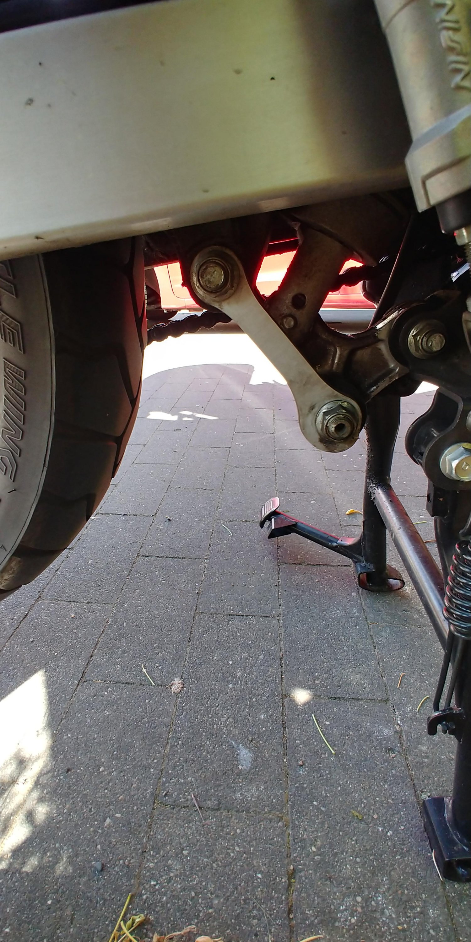

Beiträge: 1077
Re: Federbein einstellen - aber wie?
is das hier orginal oder eine Tiegerlegung
hatte vorher eine Dame gefahren die Freewind
Vielen Dank
