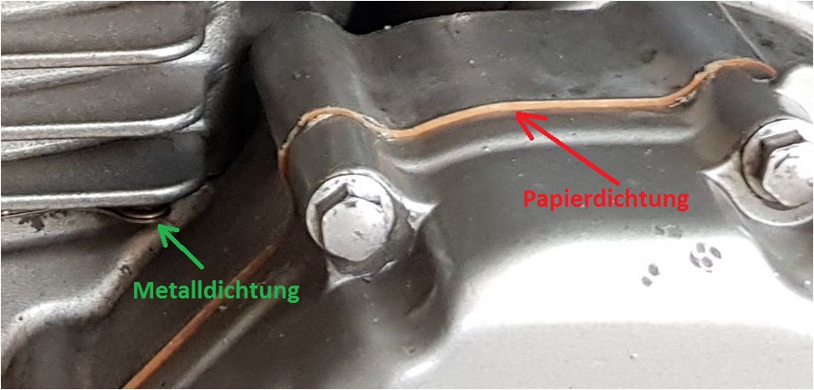

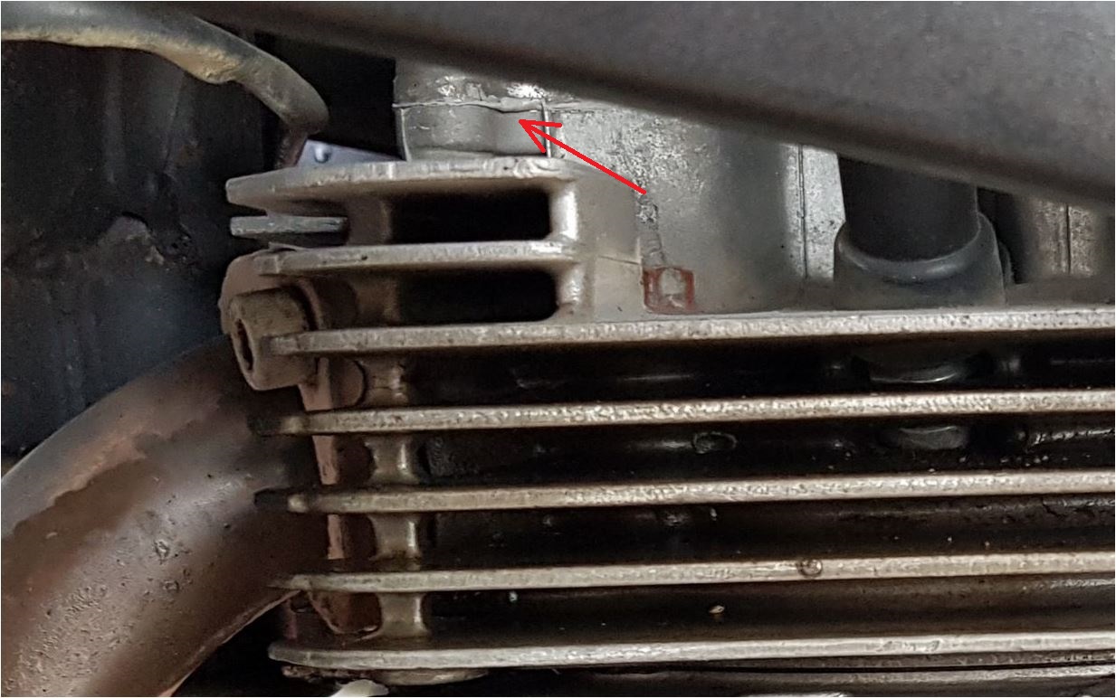

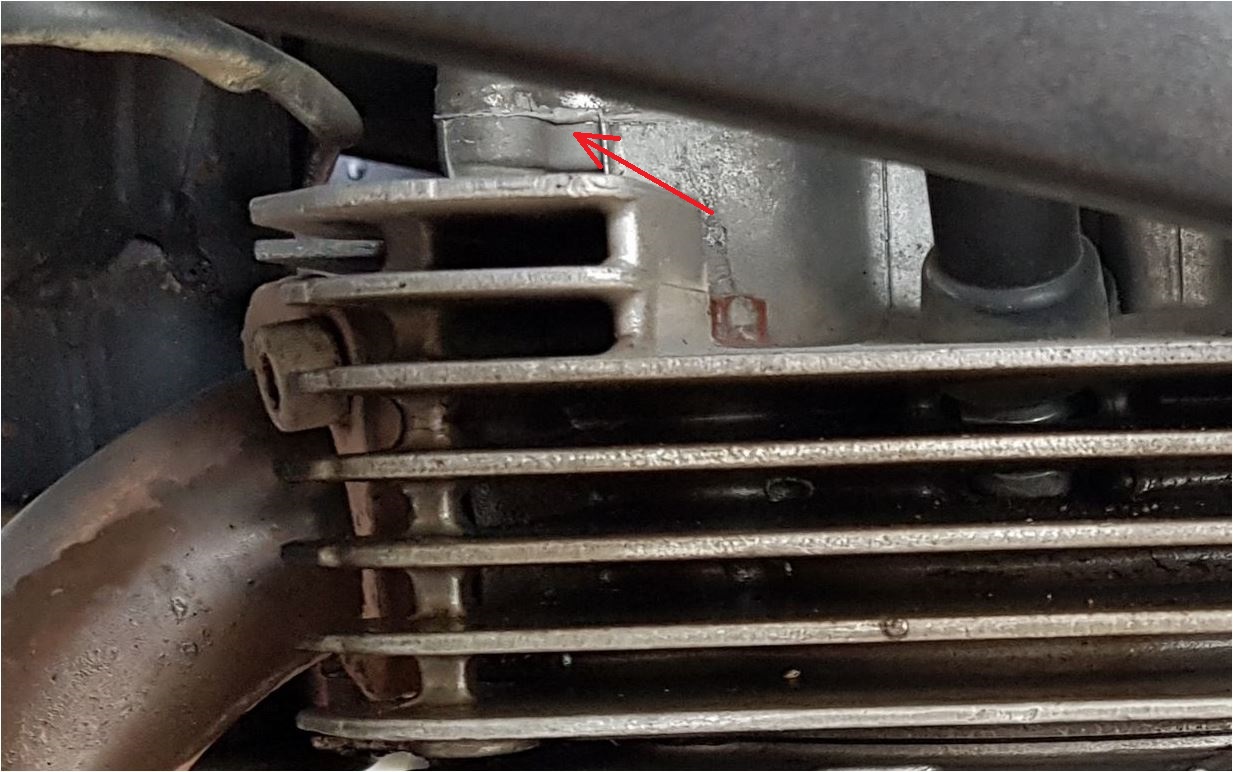

es ist für die Ursachenanalyse relativ uninteressant wohin das Öl fließt. Also die Bilder der Ölwanne bringen uns nicht weiter. Wenigstens hast du nicht noch Bilder von den Ölflecken unterm Motorrad gemacht. :lol:
Interessant ist, woher das Öl kommt. Da es verstärkt auf der rechten Seite aufritt, bitte mehr Bilder von dort, von weiter oben.
An den Ventildeckel glaube ich nach deinen Bildern jetzt nicht.
Auf dem Ausschnitt aus deinem Bild kannst du erkennen, das links vorne an der Trennebene zwischen Zylinderkopf und Zylinderkopfdeckel kein Öl sichtbar ist, sondern nur die graue Dichtmasse.
Das Öl auf dem Krümmer ist dorthin vermutlich vom Fahrwind hin geweht worden. (Wie sieht eigentlich dein rechter Stiefel, dein rechtes Hosenbein im Vergleich zur linken Seite aus???).
Eine gründliche Reinigung wie hier zuvor schon geraten und eine anschließende Fahrt von 10-30km bringt sehr wahrscheinlich auch schon viel um zu sehen woher das Öl kommt.
Beiträge: 1127
Re: Rauchender Auspuff, Öl-Leck... was kommt als nächstes?
Ach, übrigens, wenn ich das richtig erkenne, hast du eine Fußdichtung aus Metall. Aber diese Angabe ist ohne Gewähr.

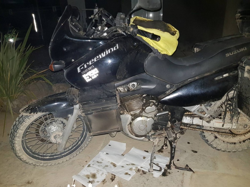

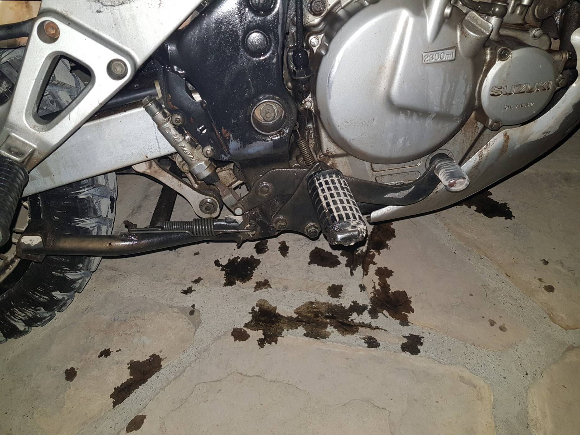

Vor einer Woche habe ich in Santiago (Chile) endlich neue Ventildichtungen und Kolbenringe beschaffen können.
Jedoch hat ein halbschlauer Mechaniker die Arbeit verrichtet und ich was nicht was ich mir hiermit alles für weitere Probleme eingebrockt habe. Auf jeden Fall hat mir ein anderer Mechaniker alle Schrauben richtig angezogen und ich musste auch nochmals die Kabel der Frontlampen neu verlegen, da der einen Kurzschluss baute. Er meinte auch die Ventilführung (o. ä.) hatte Spiel und er hat es mit einem Klebstoff fixiert?!?! Den Kelbstoff habe ich dann fotografiert, jedoch erkennt man nicht viel (s. Anhang). Aber habe mich gefragt wie man mit ein bisschen Klebstof sowas reparieren soll/kann... Ein ungutes Gefühl ist mir geblieben.

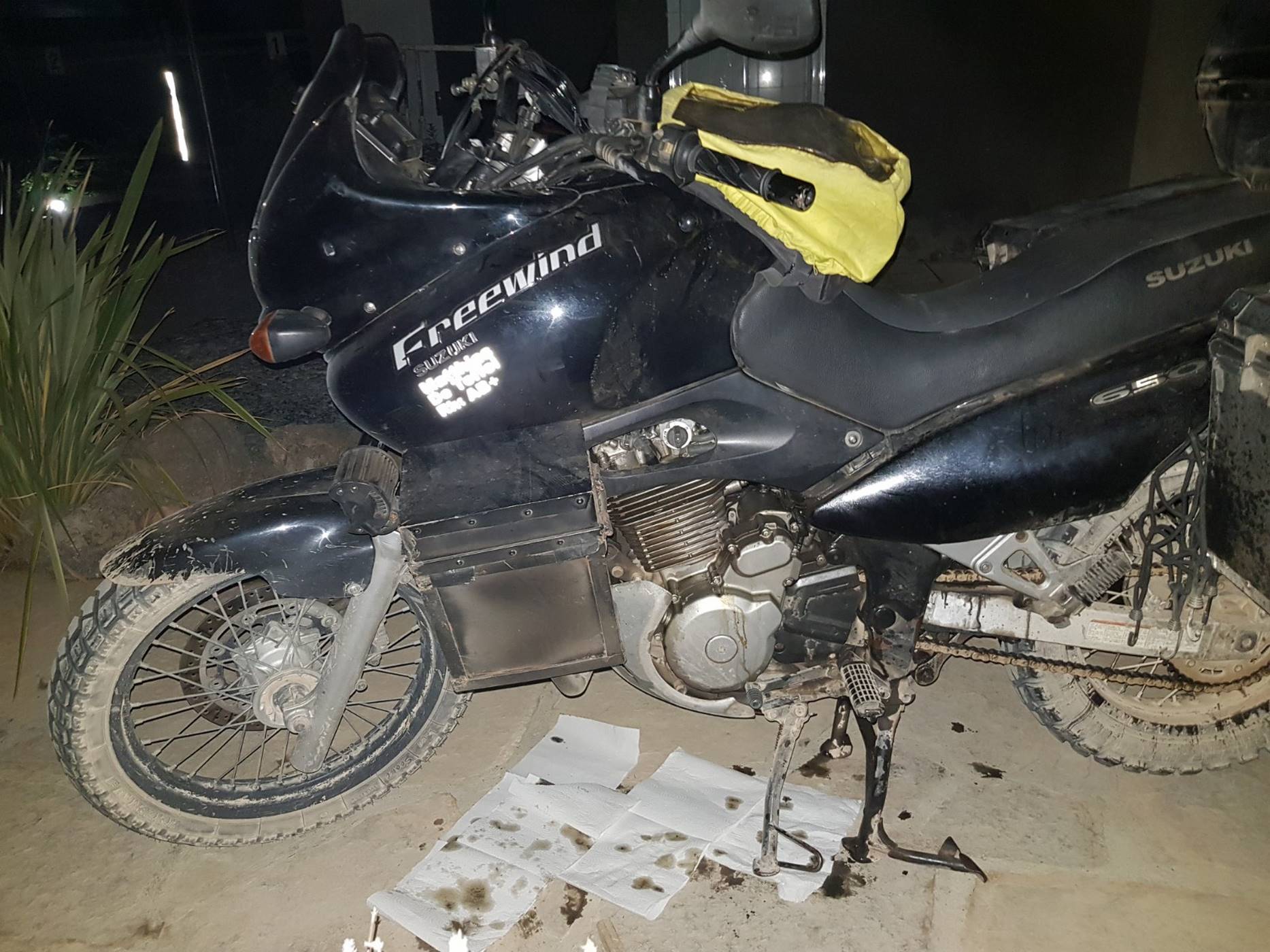

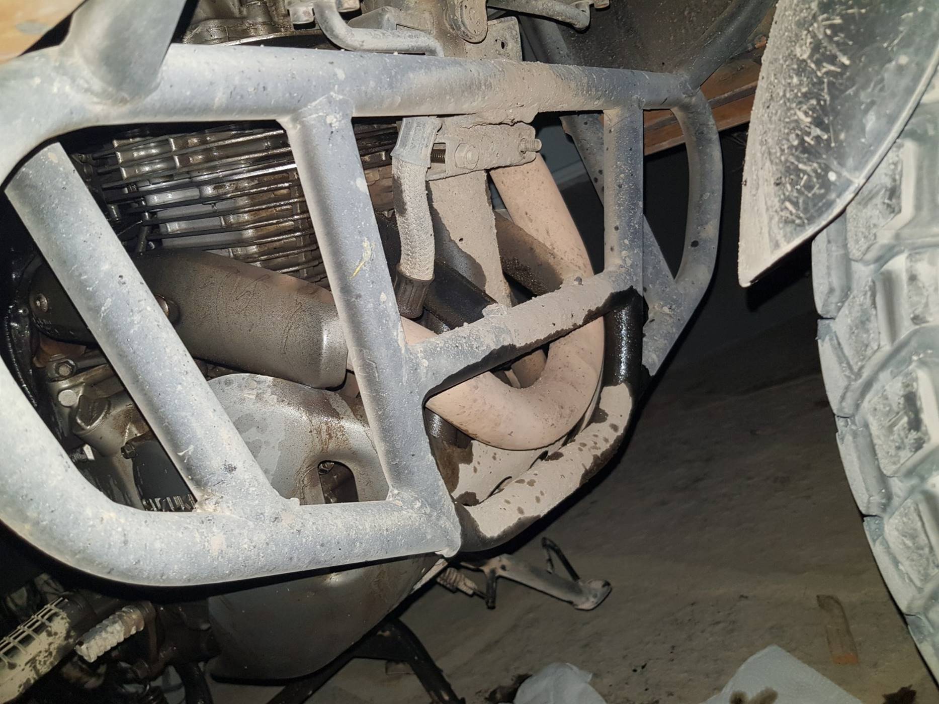

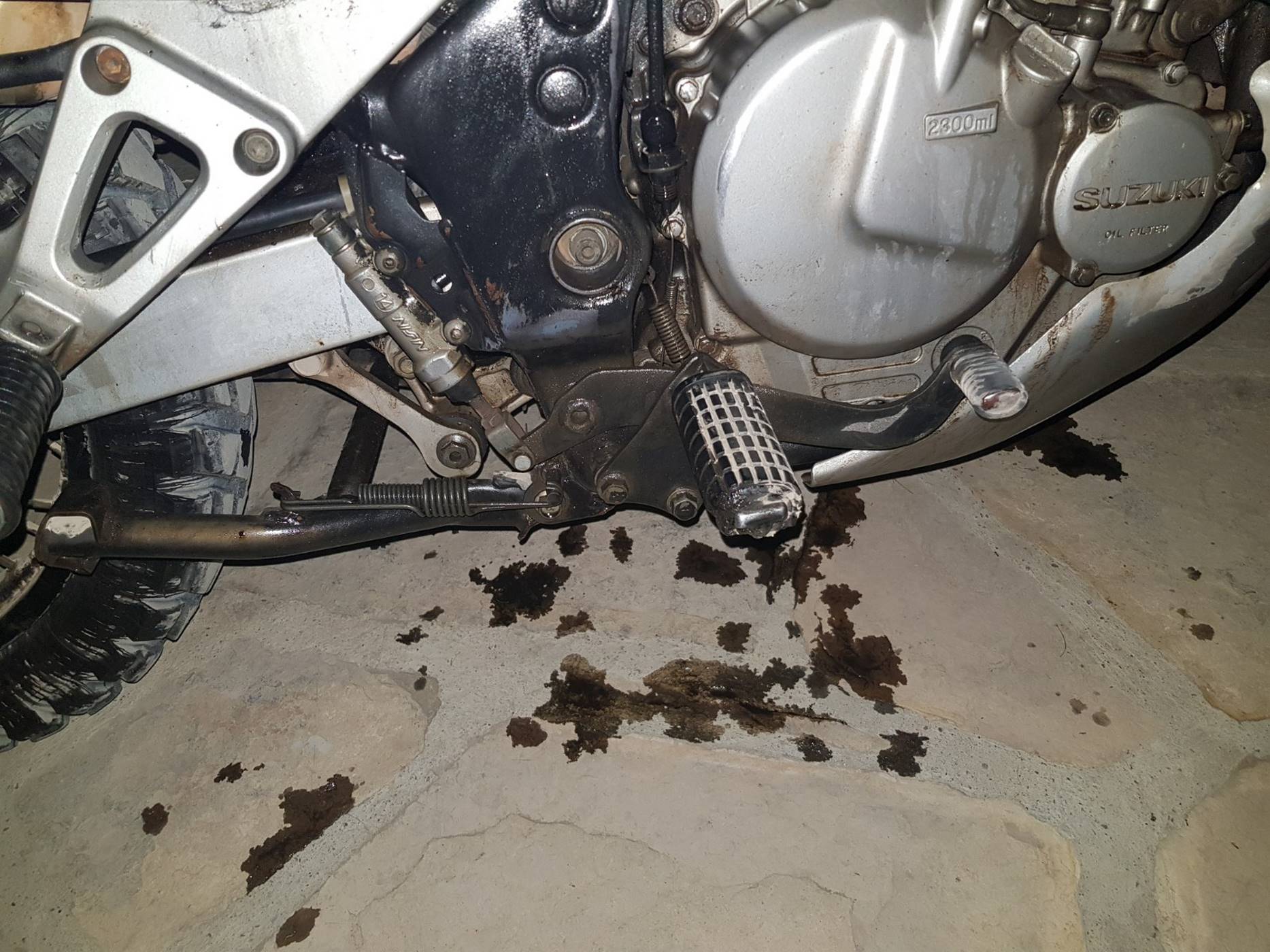

Nach nun gut 1'000km habe ich heute überraschenderweise festgestellt dass dort wo ich meine Hose aufgehängt der ganze Boden voller Öl war. Dann entdeckte ich dies auch an meinen Schuhen und schlussendlich beim Motorrad. Frust!!!
Nun, es ist Nacht und habe ein paar Bilder gemacht. Morgen werde ich schauen das ich das Motorrad reinigen um dann einen besseren Eindruck des Problems zu bekommen. Auch habe ich das Gefühl dass der Auspuff ein bisschen anders tönt seit der "Reparatur". Es klingt so als würde ein bisschen mehr Luft rauskommen...
--> Meine Frage an Euch Experten. Denkt ihr diese Sauerei kommt von einer defekten Ventilführung?
Nochmals vielen herzlichen Dank für die bereits geleistete Hilfe!
Viele Grüsse aus Chos Malal (Argentinien)
Matthias

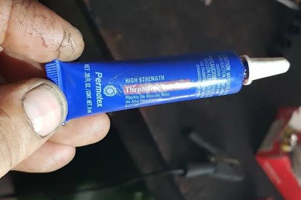

Klebstoff mit welchem er die Ventilführung fixierte

Puuuh, das sieht ja sehr bescheiden aus.
Mir kommen da nun schon ein paar Fragen.
Zu Anfang war dein Problem ein rauchender Auspuff? Deshalb wurde der Zylinder gewechselt? Und zwar nur der Zylinder?
Ich frage so blöd, weil es eigentlich normal sein sollte, dass da gleich der komplette Kolben mit gewechselt wird.
Danach hat die Gute immer noch geraucht? Und sie hat angefangen ihr Revier mit Öl zu markieren?
Dann wurde nun der Zylinder erneut runter gerissen und die Kolbenringe wurden gewechselt?
Zusätzlich wurden die Ventilschaftdichtungen erneuert?
Und nun ist sie total inkontinent? Hat sie sich wenigstens das Rauchen abgewöhnt?
Das Zeug in der blauen Tube ist sehr wahrscheinlich eine flüssige Dichtmasse und kein Klebstoff. Damit wurde vermutlich die Dichtfläche zwischen Zylinderkopf und Zylinderkopfdeckel neu abgedichtet. Eventuell hat der Mechaniker auch die ovalen Deckelchen über den Ventilen damit versucht abzudichten.
Ich weiß jetzt nicht so ganz, was ich dir gerate Raten soll, weil ich deine Möglichkeit dort vor Ort nur schlecht einschätzen kann.
Als derzeit für dich unnütze Hinweise kann ich dir noch sagen, dass an deinem Sturzbügel eine Mutter fehlt und dass deine linke Seitenverkleidung unter der Sitzbank falsch montiert ist.

Nerven behalten.
Alles penibel saubermachen und dann genau gucken wo es rauskommt.
Könnte der hintere Ventildeckel sein.
Am besten mal die beiden Plastikteile unterhalb vom Tank demontieren dann sieht man mehr.
Außerdem hast du viel zu viel Öl drin, das ist definitiv nicht gut !
Viel Erfolg: Frank
Zuletzt geändert von Frank Röcher am 18. Feb 2018, 00:32, insgesamt 1-mal geändert.
Jupp, auch ich sage, sauber machen und genau gucken wo das Öl her kommt!
Alles andere ist solange Nebensache.
Mit dem Kleber macht man keine Ventilführungen dicht, dafür gibt es keinen Kleber.
Außerdem, Ventilführungen haben keine Verbindung nach außen, außer durch den Auspuff!
Dein Ölleck muss also eine äußerliche Sache sein, z.B.:
Deckel zum Ventile einstellen
Zylinderkopf
Zylinderfuß
Deckel vom Steuerkettenspanner

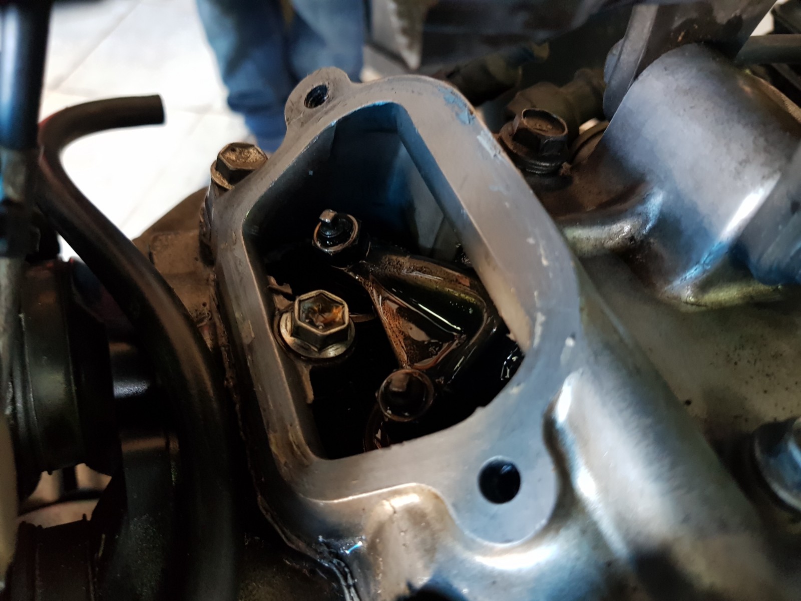

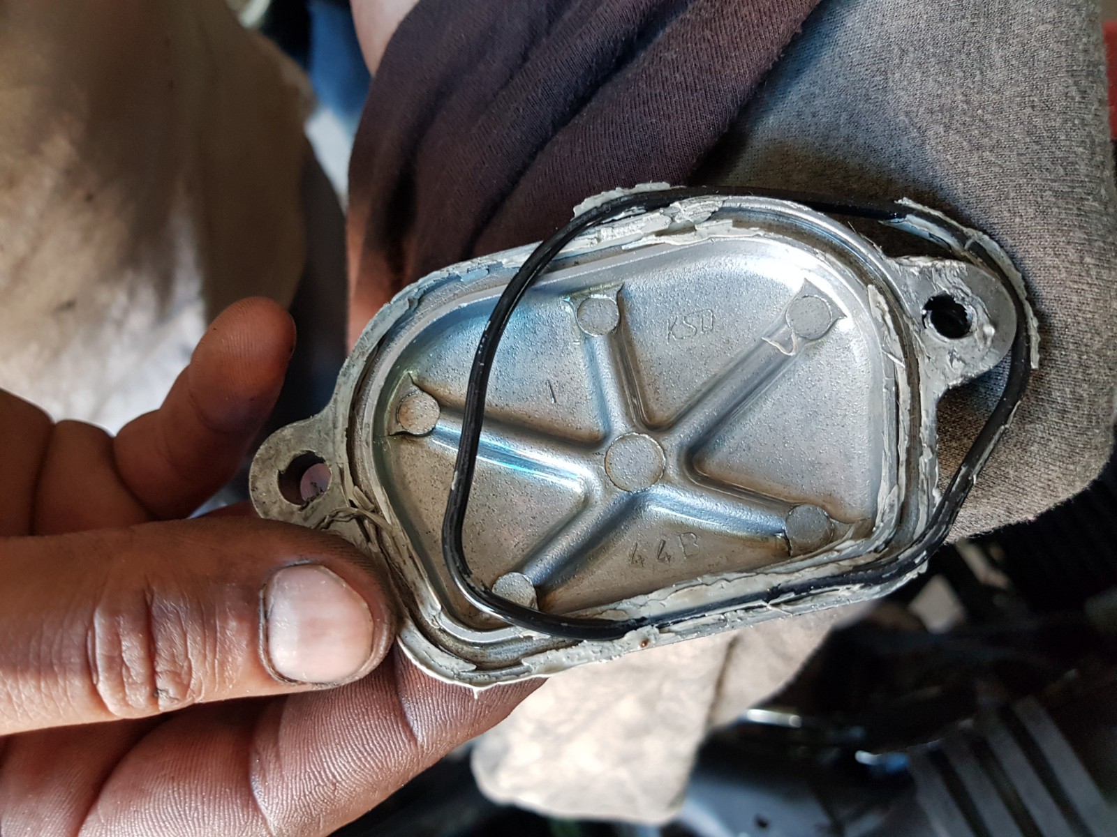

Vielen Dank für Eure Unterstützung. Habe mit viel Glück heute einen Mechaniker gefunden und vor allem der Samstags (ist hier untypisch) offen hat bzw. für mich offen hatte.
Wir haben alles gereinigt und schlussendlich die Undichte Stelle gefunden und abgedichtet. Bin überglücklich dass wie ihr erkannt hat nur ein "äusserliches" Problem vorlag :)

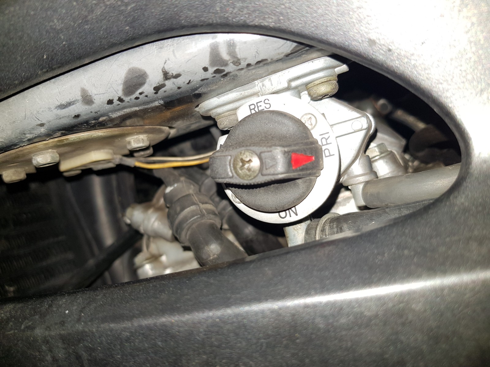

ON - Probleme, Pri und Reserve geht wenn's anläuft

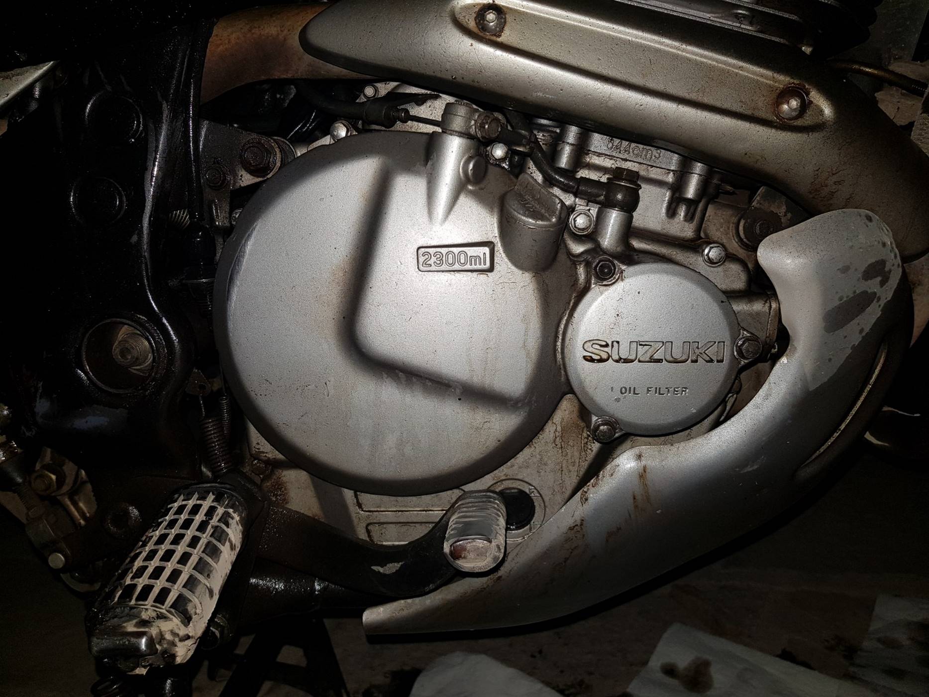

Hier ist das Öl rausgelauffen

also doch die ventildeckeldichtung?
zu deinem spritproblem: am benzinhahn im tank sind zwei filter, da wird wohl was verstopft sein. tank ab, dann kannst du den benzinhahn rausziehen und die filter säubern. ein weiterer filter sitzt im stutzen vom vergaser, der setzt sich auch gerne zu.
Winfried, wie war das mit PRI?
Läuft dann nicht Benzin ins Kurbelgehäuse? Er verbrauchte so viel Benzin, deshalb frage ich dich.
Beiträge: 751
Auf PRI kann Benzin in den Motor laufen, wenn am Vergaser die Schwimmernadelventile nicht mehr richtig abdichten. Allerdings findet sich dann afaik auch unterm Mopped eine entsprechende Pfütze (ist zumindest bei der GS so, da ist das mit PRI und Benzin im Öl ein gern mal genommenes Problem).
Wenn der Mechaniker alle Schläuche vom Tank abgezogen hatte... ist evtl. der Unterdruckschlauch oder ein anderer Schlauch geknickt, weshalb es auf ON die Probleme gibt?

Whow, STOP!!! Wenn du definitiv Benzin im Öl hast, solltest du den Motor nicht mehr starten, bis das Problem gelöst ist! Sprich im Vergaser die undichten Schwimmernadelventile ersetzen und kompletter Ölwechsel inklusive Filter! Wenn der Sprit dir das Motoröl verdünnt und du damit rumfährst, kannst du davon ausgehen, daß der Motor das nicht lange mitmacht und final den Geist aufgibt wegen nicht mehr ausreichender Schmierung und daraus resultierender Schäden (Lager etc.)!
Und ja, es ist normal, daß auf ON bei ausgeschaltetem Motor kein Sprit kommt, weil kein Unterdruck da ist, der den Benzinhahn öffnet. Wenn der Motor aber läuft und der Benzinhahn nicht defekt ist (bzw. verschmutzt, Schläche geknickt usw.), dann soll auf ON definitiv Sprit fließen!
