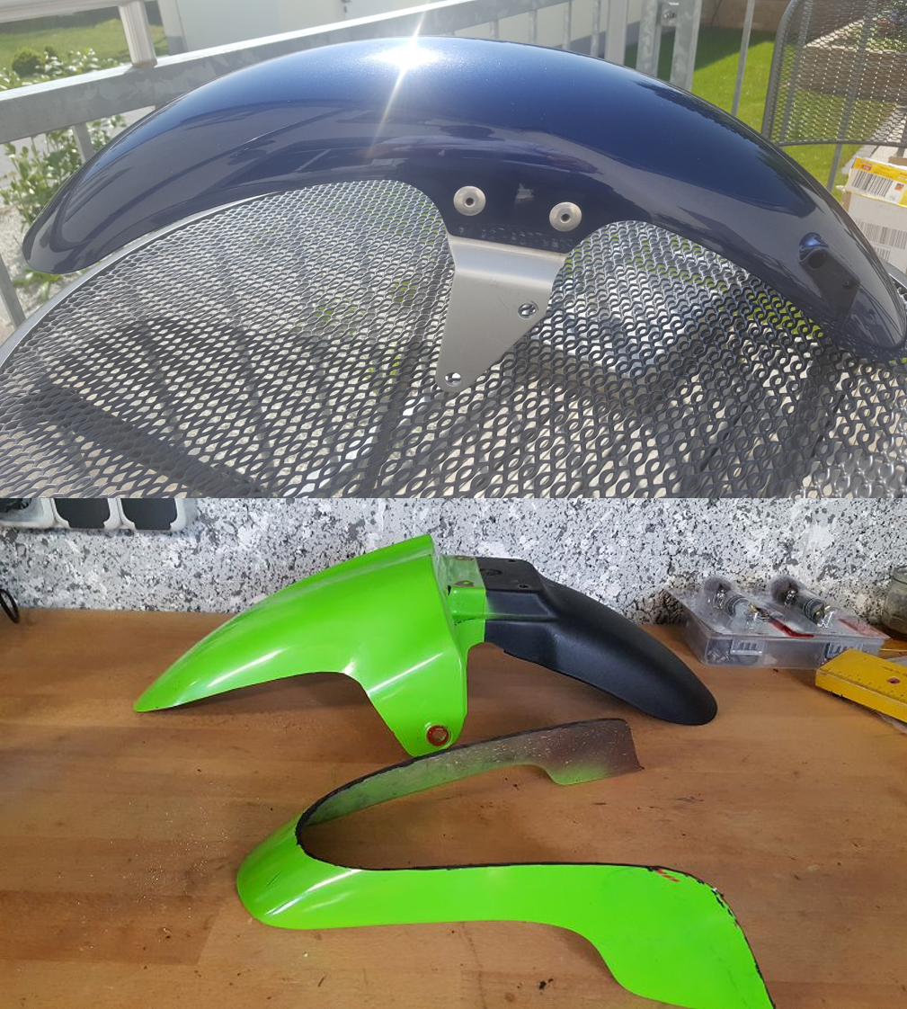

Ich würde an dem vorderen Schutzblech nix ändern, so wie es jetzt ist erfüllt es wenigstens seinen Namen und das tut dem Ölkühler gut, und kurz genug um gut auszusehen ist es auch noch.

Beim Kotflügel hatte ich auch schon einen anderen. Am Ende hatte ich den Originalen gekürzt.

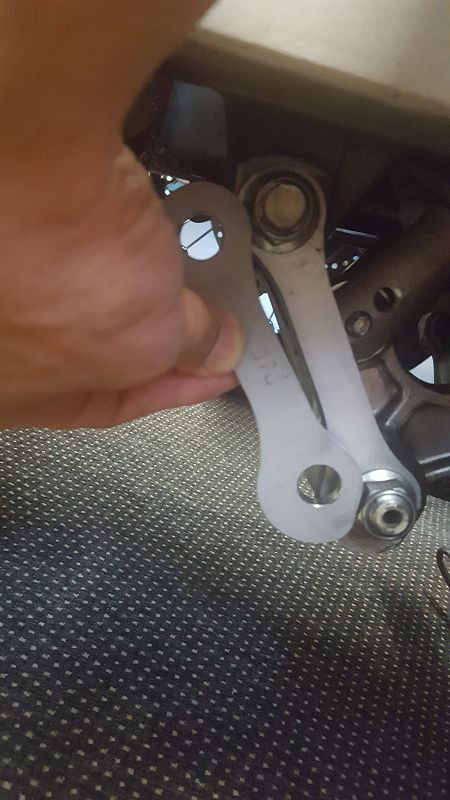

Hinten wird sie auch noch etwas höher. Den Knochen habe ich schon. Allerdings muss ich da noch mit dem TÜV sprechen, da mir keine ABE vorliegt.

Wollte die Tage auch schreiben, daß ich den originalen Kotflügel bearbeiten würde. Habe meinen nämlich auch so gekürzt, wie du es getan hast.

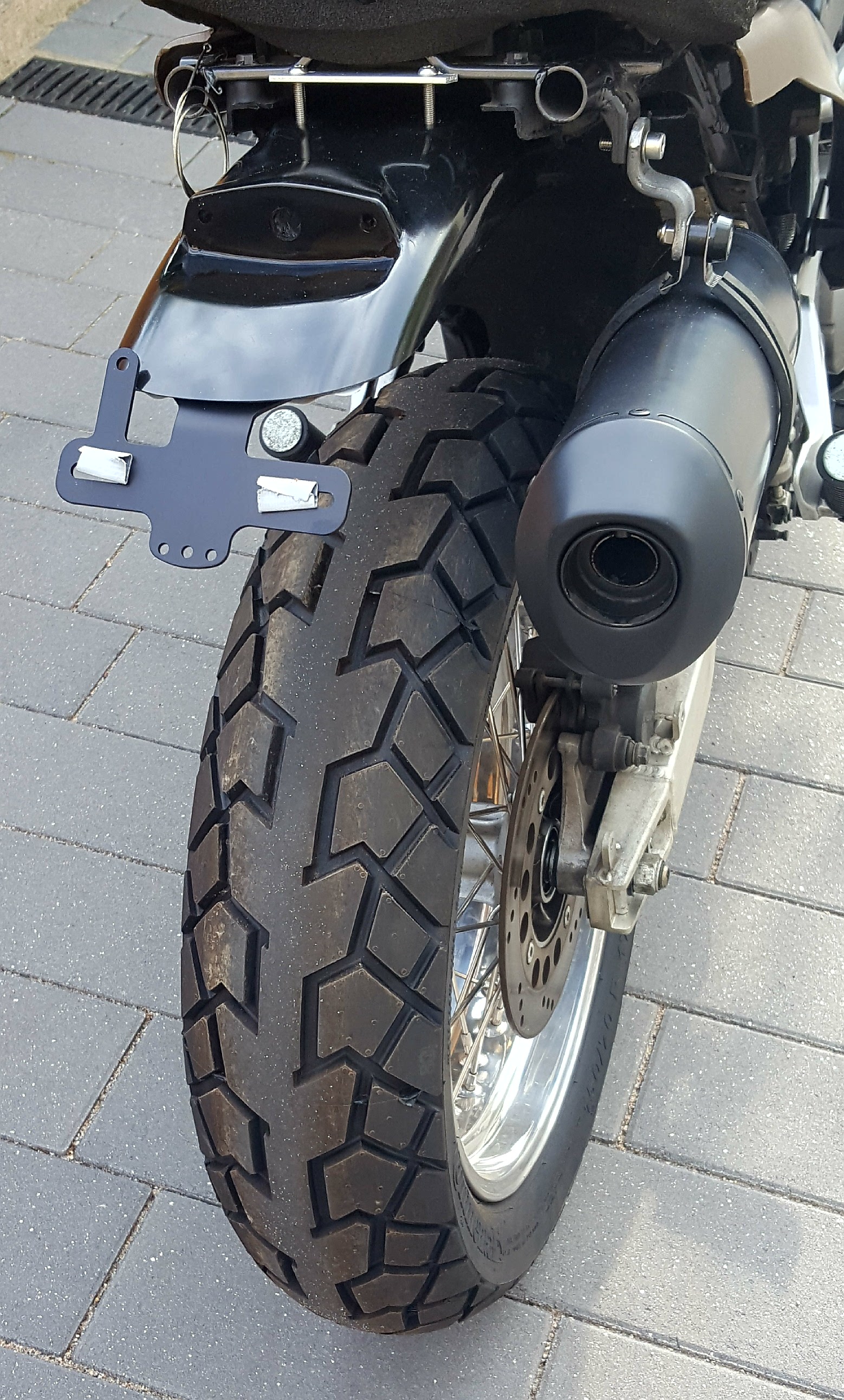

Hallo, hier ist mal ein Bild von hinten.
Der Auspuff musste mit einer Halterung etwas nach rechts bzw. nach außen verlegt werden damit am Reifen und Schwinge noch genug Platz ist.
... der Rest ist noch Provisorium. :oops:

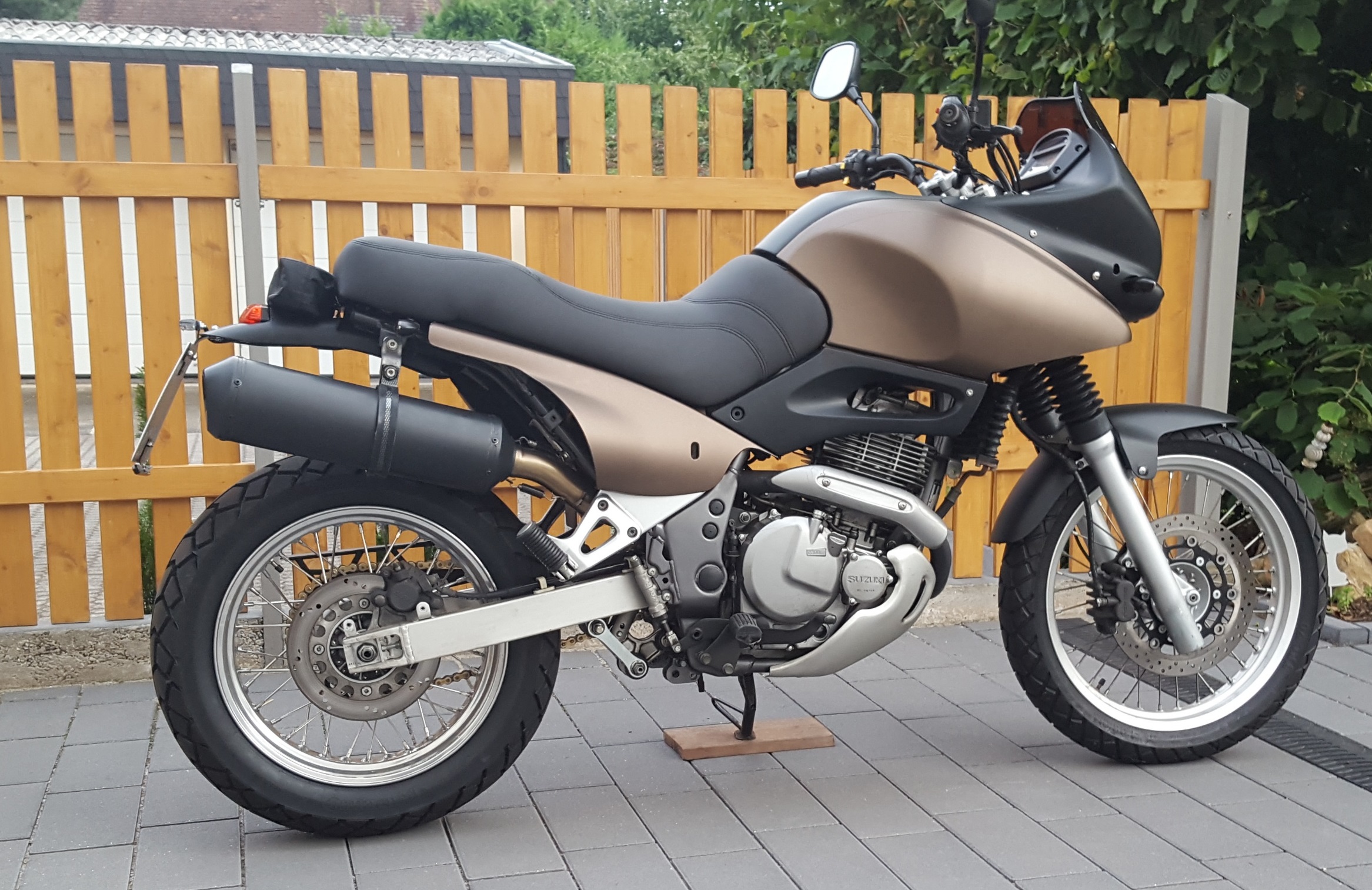

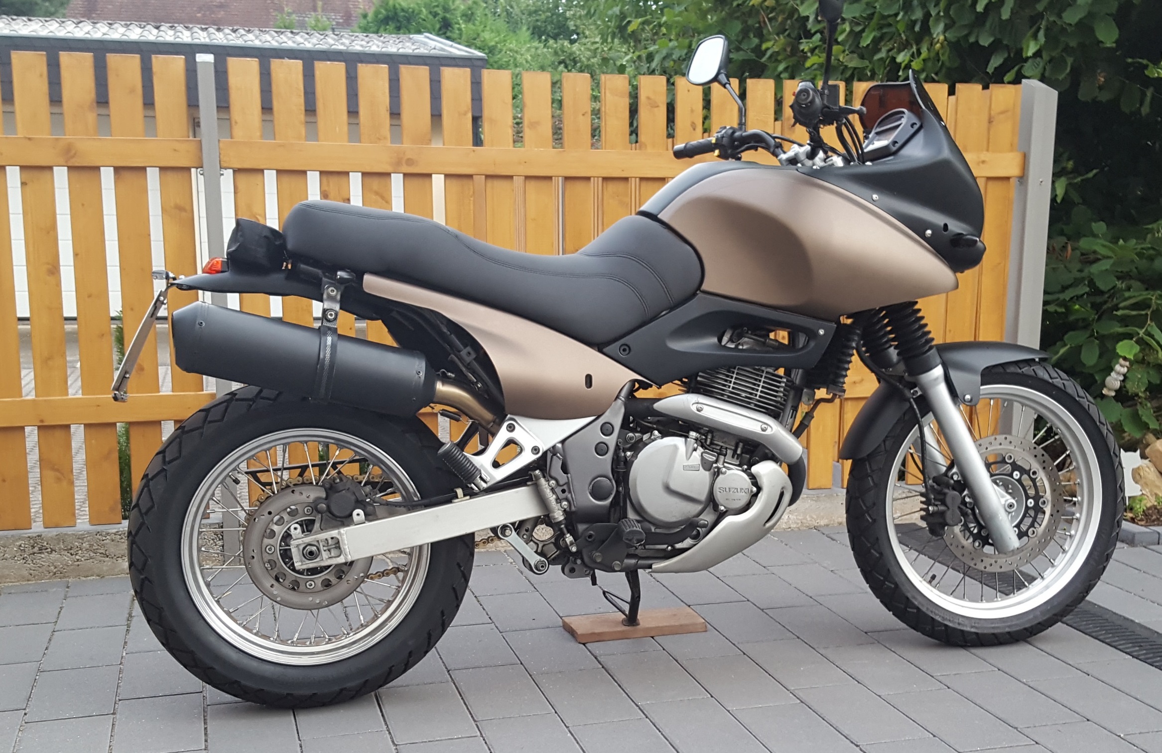

So, der Termin beim TÜV ist in greifbarer Nähe.
Ich habe sie mal angemeldet und hoffe auf die ersten Kilometer mit der neuen Plakette.
Hinten ist sie jetzt höher. Das Päckchen hinter der Sitzbank ist nur meine Fahrradpumpe, aber da soll mal das Verbandspäckchen seinen Platz finden.
Einen schönen Abend noch ...

Re: Der Weg ist das Ziel
Beitrag von Isegrim »
Gefällt mir Recht gut, nur der Übergang von Sitzbank zum Heck ist etwas klobig. Mir würde auch der endtopf etwas höher gefallen...
Ist aber nur mein Geschmack. Handwerklich super :-)
MfG
Obacht gem - länga lem...:D
Beiträge: 244
So geht es mir auch. :D
Dadurch dass der Kotflügel unter dem Rahmen befestigt ist und die Sitzbank nicht so flach geworden ist, sieht das schon abgehakt aus. Das Verbandspäckchen soll das abmildern. :lol:
Auch beim Auspuff bin ich bei Dir. Ich habe mir vorgenommen das Zwischenstück entsprechend selbst zu schweißen. Das wird mit meinem angeschafften Baumarkt-Schweißgerät als bekennender Vollblutamateur ein ambitioniertes Projekt. Es steht jetzt nur noch in den Sternen WANN ich das machen werde. :oops:
Grüße, Roman
gefällt mir sehr gut.
Die Sitzbank finde ich okay bzw. sogar sehr passend. Wäre die Sitzbank "schön" flach hinten, wäre das Heck insgesamt sehr filegran(schlank) und das würde überhaupt nicht zu der recht wuchtig verkleideten Front passen.
Der Auspuff sollte wenn möglich in der Tat höher, er würde sich dann auch besser an die Seitenverkleidung einpassen und die Linie des Motorrades besser unterstreichen. Wenn nicht, auch kein Drama, sie sieht schon so sehr geil aus! Guck mal da, dadurch kann es einfacher werden: https://www.ebay.de/itm/Auspuff-Reduzie ... 2174692223
Dann noch das gesamte Heck mittels Höherlegung anheben, mir als Fahrwerksfreak wäre das sehr wichtig, da das Fahrverhalten spürbar handlicher ausfallen lassen würde....sagte ich aber schonmal. :wink:
Ein weiterer positiver Effekt der Höherlegung wäre, das sie bei Beladung nicht so tief in den Federn hängt...macht einfach eine aktivere und gefälligere Linie.
Ansonsten..viel Spaß mit der Freewind so wie sie ist! :D :!:

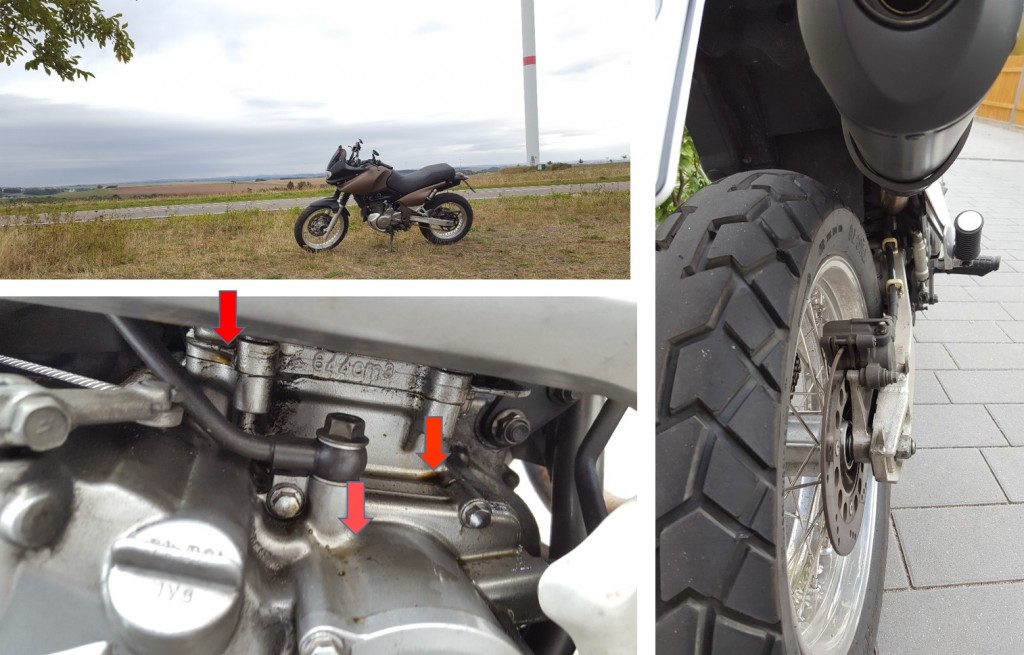

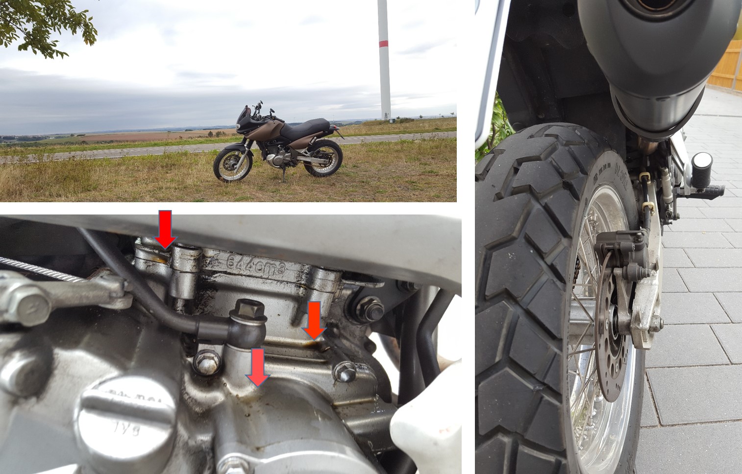

nachdem ich mit der FW bisher nur mal eben um den Block oder zum TÜV gefahren bin, hatte ich gestern eine 80 km Fahrt gemacht und habe die neuen Reifen eingefahren. Ich bin mehr als positiv überrascht wie schön meine 34 PS Version um die Ecken geht. :) Das Hinterrad und das Heck wurden vom TÜV abgenommen und sind eingetragen. :)
Leider war die Freude schnell vorbei als ich zu Hause an den Zylinder geschaut habe. Auf dem Bild kann man das Öl sehen. Rechts vom dunkeroten Pfeil sieht man auch an der "Verschraubung" dass sich etwas von der Dichtung rausgedrückt hat. Die FW war dort zwar verschwitzt, aber nirgends war bisher ein Tropfen Öl zu sehen.
Ich behalte das mal im Auge oder sollte ich gleich richtig tätig werden (bzw. die Fachwerkstatt)?
...heule könnt' ich. :roll: :oops:

Check mal die Steuerkettenspanner-Dichtung. Ist ein sehr verbreitetes Problem und die Suppe läuft dann schnell da hin, wo sie bei dir auch zu sehen ist. Der Zylinderfuß ist eigentlich selten undicht.

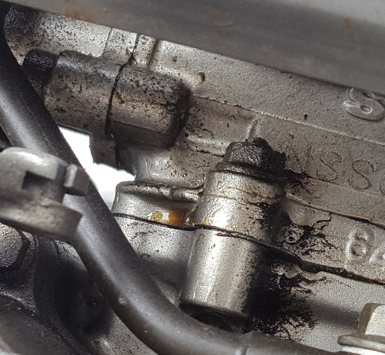

Danke für den Tipp! Ich habe mal etwas sauber gemacht und werde noch Öl ablassen bzw. wechseln, denn das Schauglas ist in der Waagerechten komplett voll. Das Bild ist vor der Reinigung.

Das die Fußdichtung so stark neben der Fußverschraubung hervor steht gefällt mir aber gar nicht. :shock:

Oft haben solche Dichtungen auch überstehende "Griffbereiche" zum Anfassen während der Montage. Hier sieht es allerdings tatsächlich etwas nach eingerissen aus
