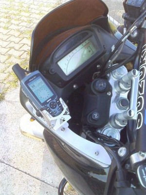

ich hab so'n PocketPC mit Navi. Will mir auch ne Halterung basteln. Habe 4mm dickes Alu
Deine Lösung mit dem Gummipuffer zwischendrin gefällt mir. Die Sonnenblende würde ich mir au basteln.
Ist dein Navi denn Wasserdicht?
Ich möchte das ganze irgendwie vor Regen schützen.
Hab da an ne Plexiglasscheibe gedacht.
Also ne Art kleiner Kasten, hinten Aluhalterung und rundherum + vorne Plexiglas. Hast du oder jemand anderes ne Idee, wie man das umsetzen könnt? Hauptsache fest, keine Vibration und Wasserdicht!
Möchte das ganze aber ziemlich kompakt haben. So'n Rießenklotz kann ich net brauchen.
Und die Front sollte leicht+schnell abnehmbar sein.

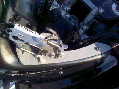

Verwende bei allen Stahlteilen Edelstahl (Muttern, Scheiben, Schrauben).
Baue alles auf einer Halterung von BMW (17,-€ ) für Touratech Navihalter.
Den Halter oder Klemme genannt siehst du auf dem Bild das ich ein wenig
von der Seite fotografiert habe. Das Schwarze Teil das sich an der 12mm
Stange mit zwei Schrauben klemmen lässt. Vorteil ist: man kann während
der Fahrt ohne es zu lösen, das Navi rauf und runter Schwenken und es ist
jedes mal wieder so fest das es sich nicht von alleine verstellt.
Du kannst aber auch ein fertiges Wasserdichtes Gehäuse mit Halterung
bei Touratech anschauen.
http://www.touratech.de/shop/de/dept_46.html

so sieht das seit kurzem bei mir aus...
Hallo Ihr,
hier wurde ja schon trefflich über die Vorzüge von "Navi´s" und die "Einzig Wahren" diskutiert...
Ich habe mich für ein 60er von Garmin entschieden und nur so viel ich bin absolut zufrieden.
Was mich eigentlich dazu gebracht hat dieses Thema wieder zu beleben, ist der "Stolz" auf meine Lösung einer Halterung...
Also für Interessierte, vielleicht ein Denkanstoß...
Der eigentliche Halter ist natürlich von Touratech, der Adapter samt Grundplatte ist mit Hilfe eines Freundes auf meinem "Mist" gewachsen.
Gruß Micha
