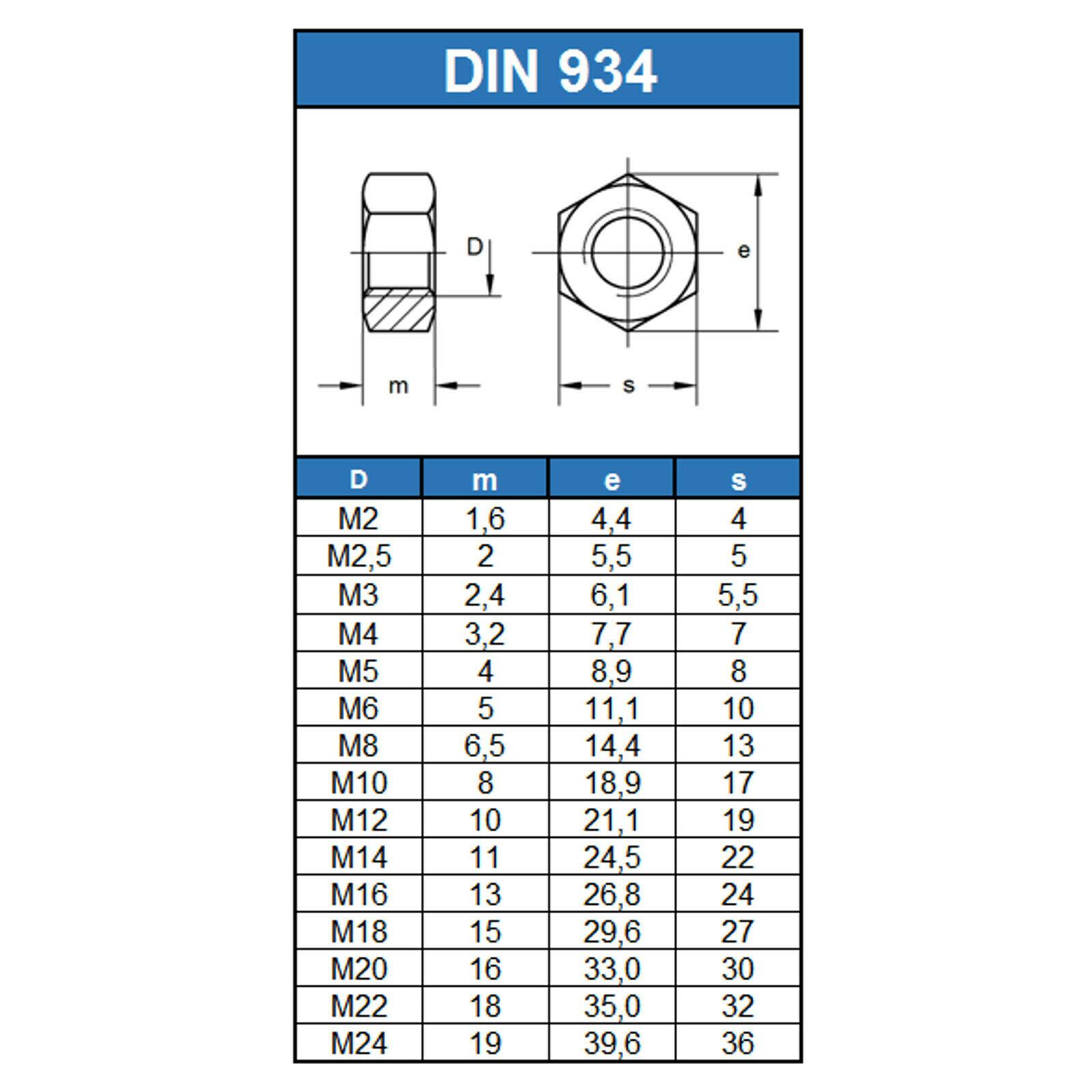

ich will mein Gabel auch zerlegen, und will dieses Spezialwerkzeug selbst zusammenbauen. Wenn ich es richtig lese, man braucht eine Mutter mit einem Durchmesser von 29 mm.
Welche sollte das sein? Nach meine Recherche haben die M18 der Durchmesser 27mm und die M20 30mm.
Beiträge: 1120
Re: Spezialwerkzeug Dämpfer selbstgebaut
Hallo Attila78,
da keiner der Werkzeugbauer hier von einer Nachbearbeitung der Muttern berichtet hat, wird es wohl die Schlüsselweite 30mm sein.
Die genannten 29mm funktionieren eventuell zwar auch noch, beruhen aber wohl auf einem Messfehler.
Sollte es wider erwarten doch nur mit 29mm SW funktionieren, die 0,5 mm an den Flanken der 30mmS W Mutter sind schnell abgefeilt oder abgeschliffen.

vielen Dank! :) Das war meine Idee auch, dass ich eine M20 Mutter nehme und anpasse wenn benötigt.

Ich glaube, da mußt du nicht mehr viel anpassen. Ich hab mein Werkzeug auch mit M20er Muttern zusammengebaut und das funktioniert astrein. :D

Tatsächlich! M20 passt perfekt rein! :)
